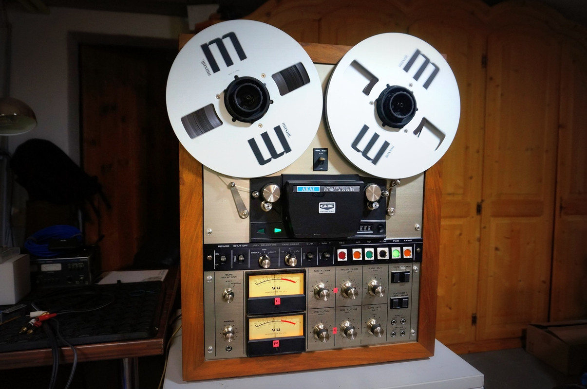

Hier eine doch recht selten anzutreffende Akai GX-400D.
Autorverse Maschine mit Doppel-Capstan-Antrieb und 3 Geschwindigkeiten bis 38cm/s. Hier als reine Viertelspurmaschine.
Gab es auch als Pro Variante in Halbspur + einem Viertelspur Wiedergabekopf.
Imposante Maschine, auch in seinen Abmassen und Gewicht.
Ich habe zwei Tage gekämpft, damit sie wieder spielt und aufnimmt.

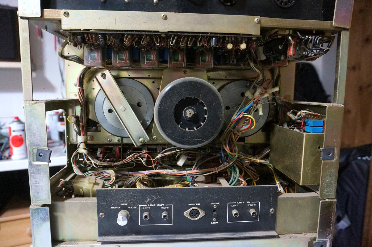

So sah sie aus, als ich sie aus ihrem Holzhaus befreit hatte.
Prähistorische Staubschicht.

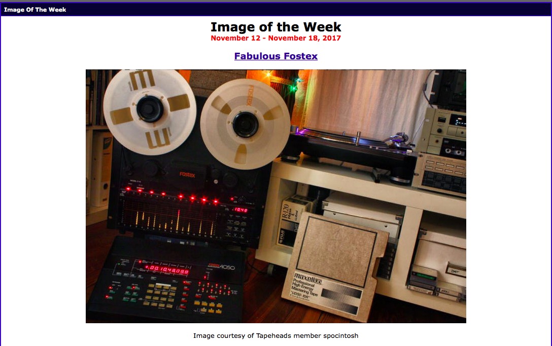

Da gibt es mehrere Varianten, insofern ja und ja.
1. Die beiden hier gezeigten Maschinen tasten den Tachopuls einer Umlenkrolle ab und richten sich danach.
Das funktioniert also im Prinzip genauso wie ein Zählwerk, nur genauer, weil an den Umlenkrollen, im Gegensatz zur Wickeldorn/Gummibandlösung eines Cassettendecks durch den direkten Bandkontakt kein Schlupf auftritt. Daher ist und bleibt es auch nach vielen Spulvorgängen mindestens sekundengenau.
2. Bei Verkopplung mehrerer Maschinen und Verwendung eines dann externen Locators wird zusätzlich ein Timecode auf einer Bandspur hinzugezogen, der die absolute Bandposition markiert, wodurch die Maschinen phasenstarr synchronisiert werden können. SMPTE Timecode hat eine ziemlich hohe Auflösung, je nach verwendeter Norm zwischen 24 und bis zu 30 Frames pro Sekunde und 80 Subframes pro Frame.
Nur beim Spulen wird sich hier auf die Tachoimpulse verlassen und dann nachkorrigiert, sobald das Band wieder am Kopf anliegt und der TC gelesen werden kann. Zur Synchronisation erfolgt dann eine Capstan-Motorsteuerung seitens des sog. Synchronizers, um die Maschinen übereinander zu zwingen (Master - Slave-Konfiguration). Der Master kann so übrigens nicht nur eine Audio- oder Videomaschine sein, sondern ebensogut eine digitale Workstation wie Pro Tools oder Logic oder ein Mischcomputer. Zusätzlich steuert der Synchronizer ebenfalls Punch-in oder -out-Positionen für automatisierte Aufnahme und Spuranwahl.
Hier eine Fostex E-16 16-Spur Halbzoll mit 4050 Autolocator:
Tascam hat das mit ihren 8-Spur-Modellen 488 und 688 sogar bei Cassettendecks hinbekommen...wobei das 688 das zusätzlich auch hinbekommt, einem MIDI-Timecode aus dem Rechner zu folgen, weil MIDI-to SMPTE-Synchronizer, Autolocator und Capstansteuerung direkt eingebaut sind. Absolute Wahnsinnstechnik, der Locator tastet beide Wickelmotoren ab, berechnet aus den Differenzen die absoluten Positionen - und ist genau genug, um musikalisch taktgenau Punch-in/-out Punkte automatisch anzufahren. Wie auch immer die das hinbekommen haben...jedenfalls ist das absolut einzigartig.
Diese beiden Maschinen könnte ich somit hier phasenstarr synchron laufen lassen. Sie würden sich dann wie eine Maschine mit 22 Spuren verhalten (16 plus 8 minus je eine TC-Spur) - und in allen Funktionen gemeinsam vom 4050 Autolocator fernbedienen.
Leider braucht das heute kein Mensch mehr, denn mit der DAW kann ich 1000 Spuren gleichzeitig laufen lassen...und zu Video verkoppeln...
Vollkommen obsolete Technik, wenn auch faszinierend, wenn man bedenkt, dass man es mit Mechanik zu tun hat.
