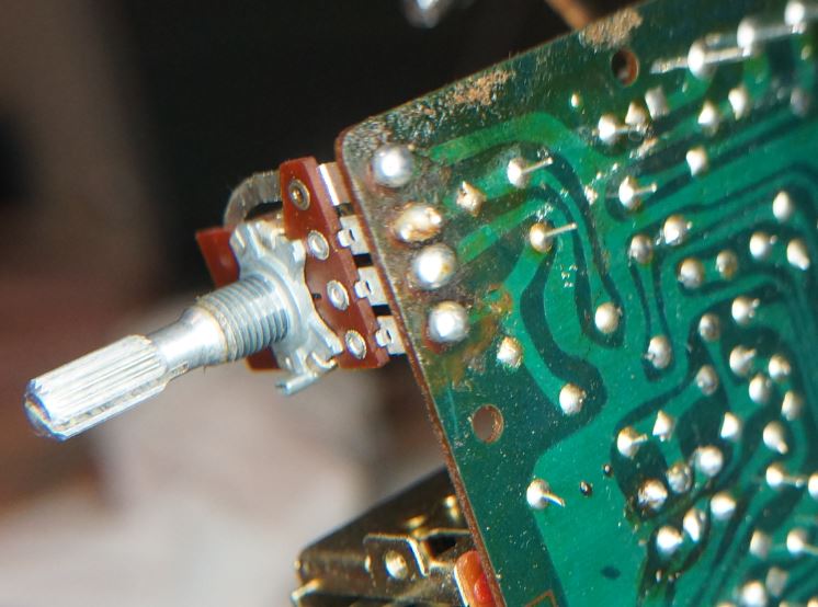

ok ok, erst gucken dann schreiben Floet
Das hat jemand mal so richtig durchgebraten Dash1

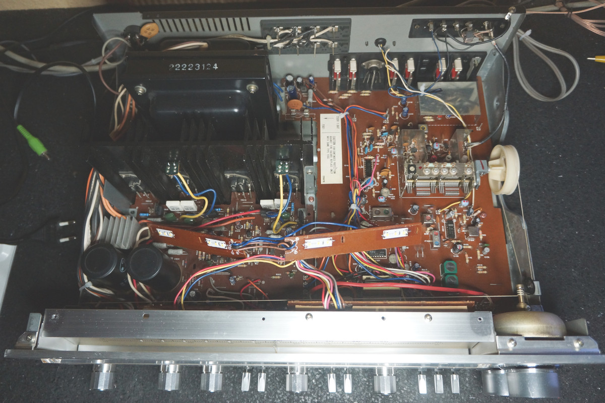

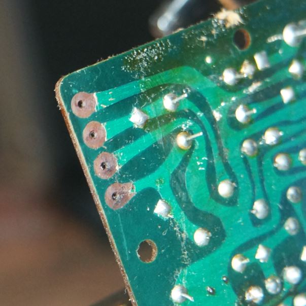

Da man da nur rannkommt wenn die gesamte Endstufenplatine ausgebaut wird hab ich es nicht sehen können, aber nachdem ich die Mutter des Potis abgedreht hatte wackelte es schon wie ein Lämmerschwanz also die Platine rausgebaut und tatsächlich alle Lötaugen weg und keine Verbindung zu den Leiterbahnen mehr.
So kann es natürlich nicht funktionieren.

Das sieht so aus, als hätte das Balancepoti einen kräftigen Stoß von vorne abbekommen. Dadurch sind alle Lötaugen abgerissen. Das ist ein ganz typischer Transportschaden, wenn die Knöpfe auf dem Karton direkt aufliegen.
  • HiFi1991
ich glaub weniger an einen Transportschaden, denn sicher genug verpackt dürfte es gewesen sein .. das sollte auch Karsten bestätigen können. ...  Das Gerät wurde geplstert in eine  Bananenkiste verpackt.. die wiederum in eine etwas größere Kartonage, die durch ca.30mm starke Platten um die Bananenkiste verstärkt wurde...... Boden, Seitenteile und einen Deckel ..  na ja egal jetzt...
Denker denke eher, dass das Gerät beim alten Besitzer einen ab bekommen hat ...... deren Sohn ist Krankheitsbedingt veranlagt .. Handy´s, TV, Läppi´s  und auch scheinbar Verstärker zu schrotten ...  denk, der Endstufenschaden ist mMn. auch darauf zurückzuführen ...
  sorry Karsten Drinks  davon wusste ich echt noch nicht´s ....
was die ausgerissenen Lötaugen betrifft ( falls Poti noch OK)  mMn. zum Glück nur ein kleines Problem, welches ja recht schnell behoben werden kann ... (haben ja schon telefonisch darüber gesprochen Karsten) Thumbsup
Das ist definitiv nicht vom Transport hier her Jürgen, der war bombensicher verpackt Freunde
Diese Braterei ist lange bevor Du den bekommen hast gemacht worden und Du konntest das nicht wissen denn es ist so verdeckt eingebaut das ich es auch nicht gesehen hab. Erst nachdem die Endstufen repariert waren ist es aufgefallen da es nicht funktionierte und das konntest Du ja auch nicht testen denn die war ja defekt.
Also lieber Jürgen mach Dir keinen Kopf alles ist gut Freunde
Die Schalter und Potis mußten eh raus um sie zu reinigen,von daher mußte ich da sowieso nochmal rann.

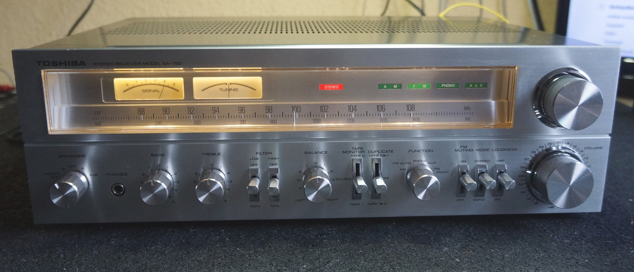

war viel drann zu machen aber es hat sich gelohnt, steht wieder ordentlich da der Toshi,
Endstufen samt Elkos neu, Schalter und Potikur, Drehkoachse rutschte immer raus, da fehlte ne Sicherungsscheibe, Scalenbeleuchtung durch LEDs ersetzt, Streublech neu lackiert, war angerostet und hat das Licht nicht mehr schön reflektiert und dann alles schön gereinigt.
