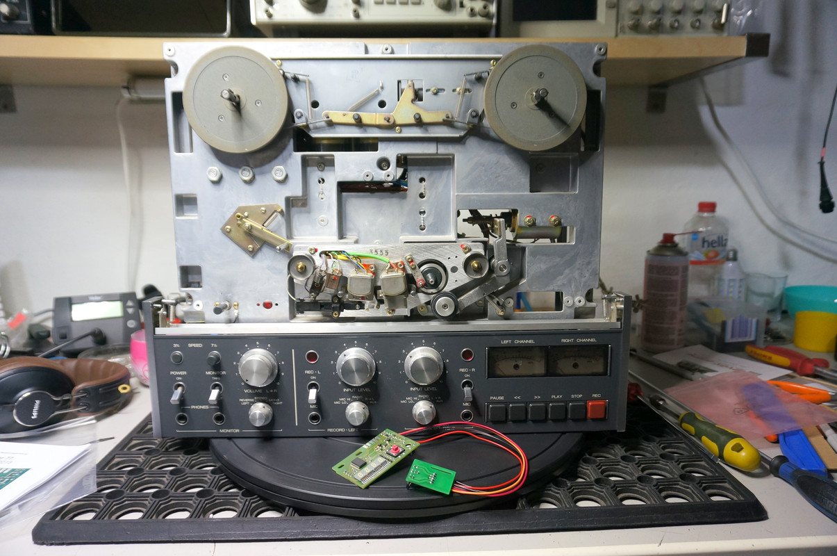

Ich möchte einen neuen Reparatur Faden eröffnen, wo ich immer mal wieder eine Bandmaschine zeigen werden, die entweder eine Reparatur / Wartung oder eine Modifikation erhalten.
Es hat sich in den letzten Jahren heraus gestellt, dass ich am liebsten an Tonbandmaschinen schraube, da es auch ein sehr großer Teil meines Hobbys ist.
Starten möchte ich mit einer Revox B77, die ein digitales Zählwerk erhalten hat.
Ein Bekannter brachte mir seine B77 zu mir mit dem Wunsch eines digitalen Zählwerks. Eine sehr leichte Übung, da es gute Bausätze dafür gibt.
Revox B77 aus dem Gehäuse holen, Frontplatte abbauen. Altes Zählwerk und Riemen entfernen.
Zählwerk mit Abstandsbolzen an den originalen Gewindebohrungen vom alten Zählwerk montieren.
Sensorplatine huckepack auf die Laufwerkssteuerplatine 1.177.317.11 anbringen.
Schaltstreifen (2x) auf den rechten Wickelmotor kleben.
Verkabelung verlegen und befestigen und Spannungsversorgung von der Laufwerksplatine abnehmen.
Erster Einschaltversuch.
Durch verschieden farbige Folie wird nun die Lieblingsfarbe ausgesucht und hinter das Schaufenster des Zählwerkes befestigt. Mögliche Farben sind hier, grün, rot, blau, violett, orange, weiß.
Es gibt eine Null-Rückstellung mit einem Taster. Der Zählerwert wird gespeichert und ist beim wieder einschalten verfügbar.
Weiterhin lässt sich die Helligkeit der Digi Zahlen voreinstellen.
Der Einbau ist kinderleicht und ist für geübte in einer halben Stunde erledigt.

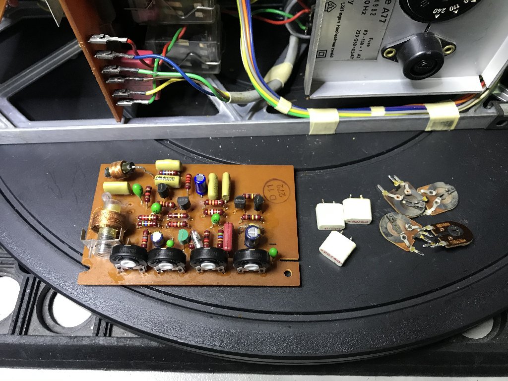

So eine defekte Capstanplatine aus einer MK IV habe ich hier auch noch liegen, da ist vermutlich auch das Timer IC defekt.
Aber jetzt weiter im Text.
Überholte Input Amp Karte.
Überholte Rec Amp Karte.
Die eingestellten Widerstandwerte der alten Trimmer messe ich vorher immer aus und übertrage diese auf die neuen Trimmer, somit ist dann später nicht gleich alles verstellt. Der alte 500 Ohm Trimmer war schon völlig ohne Funktion. Die Tantals habe ich mal alle durch gepiepst, die sind in Ordnung und dürfen weiterhin drin bleiben.
Gruß André

Überholte Rec Relay Karte.
Überholte Oszillator Karte:
Überholte Rec Amp Karte Nr.2:
So langsam haben wir sie alle durch. Es fehlen nur noch zwei Karten. Die Elkos auf dem Audio Verteilerboard sind auch schon erneuert.
Gruß André
