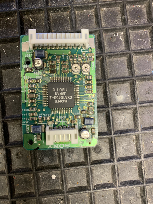

hier ein erstes Update:
also die Reinigungsrolle hat sich beim ersten berühren schon mal gleich wie ein Vampir zu Staub verwandelt, habe eben in der Bucht eine neue geordert.
Die Platine vom Kopfverstärker habe ich ausgebaut. Mindestens zwei Kondensatoren sind nur noch verkohlte Fischstäbchen. Mich wundert, dass ich überhaupt irgendwas aufnehmen konnte.
[Bild: IMG-0445.jpg]
Hoffe mal, dass nach dem Tausch wieder alles läuft

habe die Platine gereinigt und die dunklen SMD scheinen in Ordnung zu sein, war wohl nur dreckig. Die beiden 22er Fischdosen habe ich getauscht, die waren platt.
Aber hat bis jetzt nicht viel gebracht.
Sind immer noch die Pausen beim Abspielen und ich höre noch ein Relais oder so klicken in Höhe vom Kopfhörerausgang, kann aber natürlich überall herkommen.
Wäre auch zu einfach gewesen. Sad2
Weiss nicht mehr weiter.
Micha

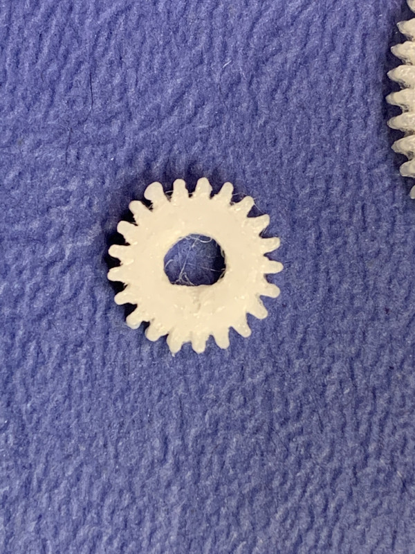

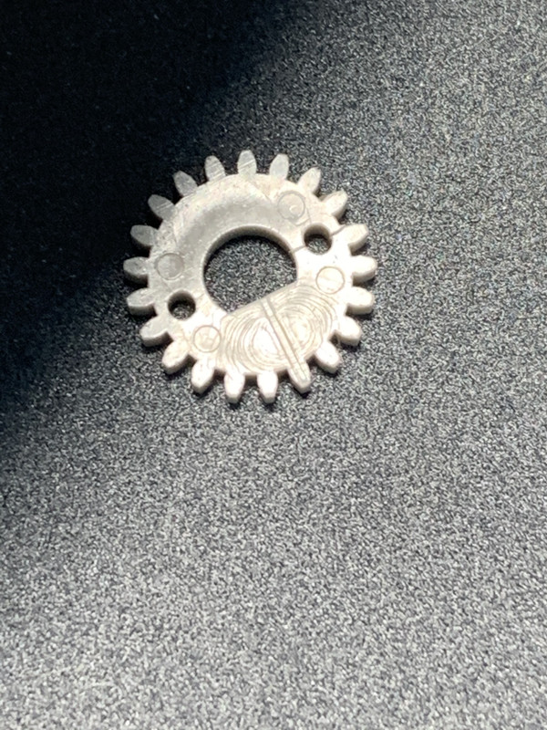

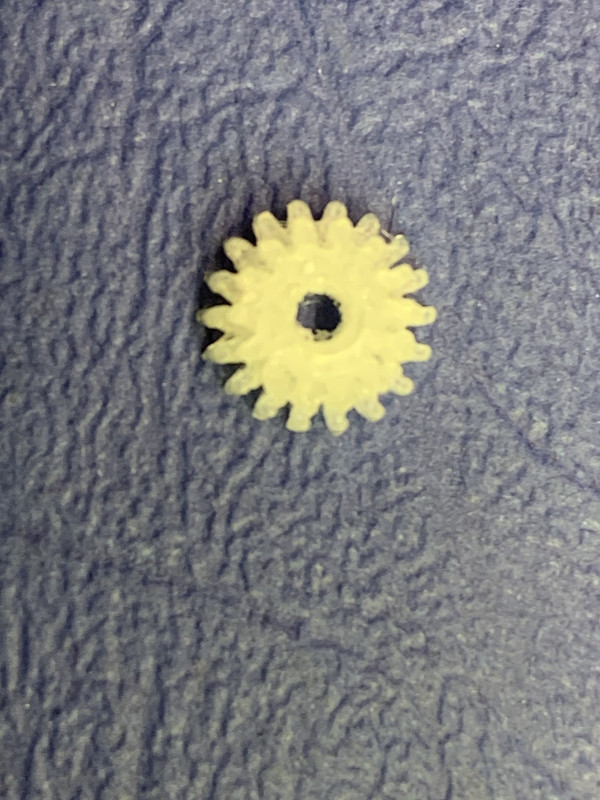

Den Kopfverstärker habe ich ja so gut es ging bearbeitet. Die beiden 22µF Elkos habe ich gegen tantals getauscht. Die alten waren wie erwartet ausgelaufen und tot. Deshalb war wohl auch die Platine so schwarz übernebelt.
Ich habe bereits die Reinigungsrolle, die Andruckrolle sowie drei Zahnräder (die 181,182 und das RF) bestellt. Müssten demnächst kommen. Schade, dass es nicht mehr die Messingzahnräder gibt, damit wäre wohl die nächsten Jahre Ruhe. Aber was nicht geht, geht halt nicht. Mal schauen, welche Qualität die nachgedruckten haben und ich hoffe die halten länger.
Mit den Zahnrädern werde ich mich an die Einbauanleitung auf youtube halten, da ist der Wechsel das ganz angenehm beschrieben.
Das Laufwerk ansich sieht gar nicht so verhunzt aus, dh. ist auf den ersten Blick alles leichtgängig und auch nirgens Siff zu sehen. Werde mal Fotos machen, wenn ich es ausgebaut habe. Deshalb weiss ich jetzt auch nicht wie die Bremsbeläge aussehen.
Das Gummi für die Lademechanik ist soweit gut. Ist aber wohl das kleinste Problem in der Anschaffung.
Die Andruckrolle war total glatt, der Tesaeffekt. Da die neue noch nicht da ist, habe ich die alte mit Spiritus vorsichtig gereinigt.
Jetzt sind wenigstens von den gefühlten 20 Aussetzern, auf der Aufnahme nur noch ein einziger an der immer gleichen Stelle übrig.
Immerhin schon mal ein kleiner Fortschritt. Der Dat selbst ist von außen noch super erhalten. Denke mal, das wird schon ein feines Gerät werden.

(25.05.2020, 22:31)Swobi schrieb: Gedruckte Zahnräder, habe ich da was verpasst, bin ich nicht auf dem Laufenden ? Denker
Die habe ich ganz zufällig gefunden, als ich nach denen aus Messing gesucht habe. Ich habe ganz stumpf die Teilenummer in die Suchmaschine eingegeben und dann auf die Dinger gekommen.
Laut deren Seite 3D-Druck. Sind schon unterwegs, dann mach ich mal Bilder und kann mehr über die Qualität sagen. Hoffentlich taugen die was.

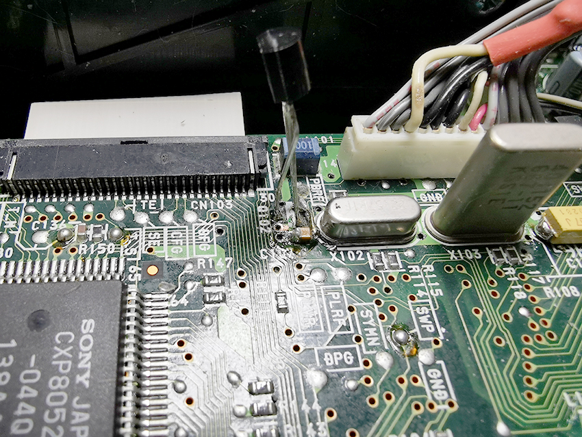

Heute wollte ich den einen P7 wieder instand setzen. Leider wurde mir der falsche Transistor Q102 geliefert. Hab vergessen den Suffix 7 anzugeben.
Anyway. hab mir einen BC547 geschnappt und ihn zusammen mit dem gelben Hühnerfutter testweise eingelötet. Leider war auch eine Leiterbahn vefault.
Schaut nicht schön aus aber lüpt einwandfrei.
[Bild: 2020-05-26-17-45-45.jpg]
Flussmittelreste müssen noch entfernt werden.

gestern sind die Ersatzzahnräder endlich gekommen.
[Bild: IMG-0460.jpg]
[Bild: IMG-0459.jpg]
[Bild: IMG-0461.jpg]
sind jetzt nicht so der Burner.
Mein Bruder hat einen UV-Resin  Resin 3D-Drucker. Damit kann man viel feine Strukturen drucken. Bin aber selbst unfähig eine Druckvorlage im CAD Programm herzutstellen.
Hat hier jemand zufällig eine Vorlage fürn 3D Drucker, die er mir zur Verfügung stellen könnte ??
Das Original Rotary ist leider gebrochen:
[Bild: IMG-0471.jpg]
Hat jemand mit kleben schon Erfahrung gemacht ?
Update:
Ich habe das Ersatzrotary so gut es ging gesäubert und entgratet und eingebaut.
Funktionierte im Testlauf auch alles wieder ganz gut. Neue Andruckrolle ist auch drin.
Jetzt verweigert die Diva aufeinmal das Zurückspulen .... ich werde noch wahnsinnig.
zweites Update:
Das Ersatzrat wieder rausgenommen und das "defekte" alte wieder rein.
jetzt geht wieder alles so wie es soll.
Das Ersatz scheint ein totaler Ausfall zu sein.   Flenne
Micha
