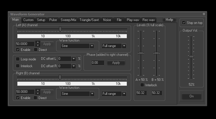

Ok, also alles geklebt und die Aussenklebestellen mit Gewichten ringsrum beschwert und 50 Hz Methode angeschmissen ...
[Bild: 2022-02-15-20-12-21-Program-Manager.jpg]
... geguckt, ob es irgendwo raschelt oder kratz ... nüschte ...
wie wieviel 50 Hz Output darf denn so drauf gegeben werden? ... das man das Brummen deutlich in einem 25 qm überall hört?
Micro-Seiki C307 At BL61; Ortofon VMS20 MkII, Grado G-X At Thorens TP16 II, III, TPO63 at TD145 MkII; Teac V5010; Onkyo TA2090, TA2066; Yamaha C2; Teac A-X55; Sansui AU555, BA60; Diatone DA-A10; Heco Activ 2000/k (akt. & pass); RFT BR 25E; Cabasse Brick M8. Tascam US144 MkII
Ich empfehle aus dem ARTA Software Paket die Software Limp , dann kann man auch sehen, wie die Impedanzkurven verlaufen.
Lautsstärke ist dann egal, zimmerlautstärke, 2- 3 Wart reichen
