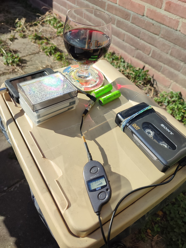

War heute wieder im Garten mit meinem ollen DATman. Super Sound mit manchmal BassBoost 1, kommt gut mit dem FiiO Andes. Das Teil ist unverwüstlich und rockt.
Seine Achillesferse sind die zu starken Federn im Batteriefach. Blöder Konstruktionsfehler.
Bin schon wieder im Garten. Die Sonne mit guter Musik macht süchtig...
Sorry, hatte ich ja schon gepostet. Auf dem Telefon ist das Forum nicht so einfach zu bedienen.

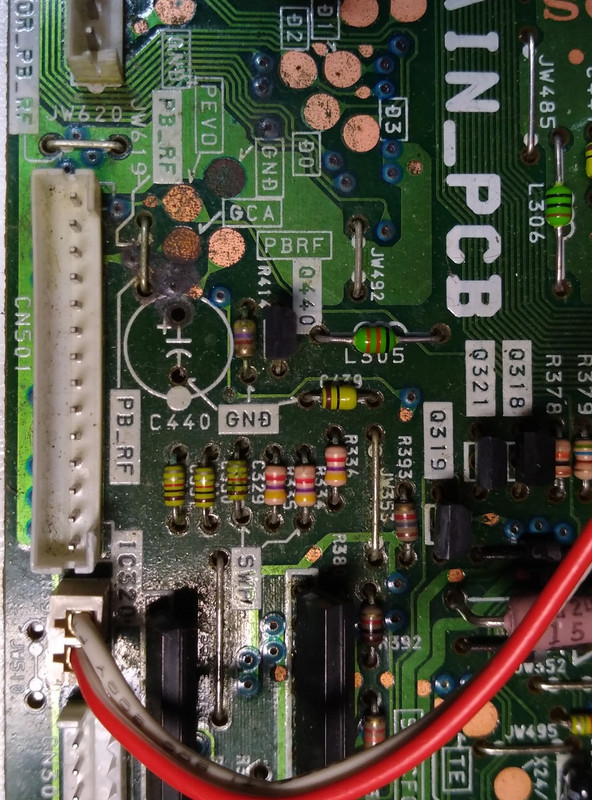

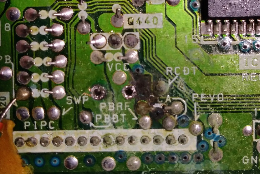

Ist im DTC-59ES schon Kollege C440 als inkontinent bekannt ?
Hab gerade den zweiten im Tausch.

(20.03.2022, 00:39)Swobi schrieb: Ist im DTC-59ES schon Kollege C440 als inkontinent bekannt ?
Welches Fabrikat hat das Teil? Welchen Fehler hattest Du?

Ich verstehe die Frage nicht.
Hatte 2x DTC-59 grundüberholt. Dabei sind die Elkos aufgefallen.

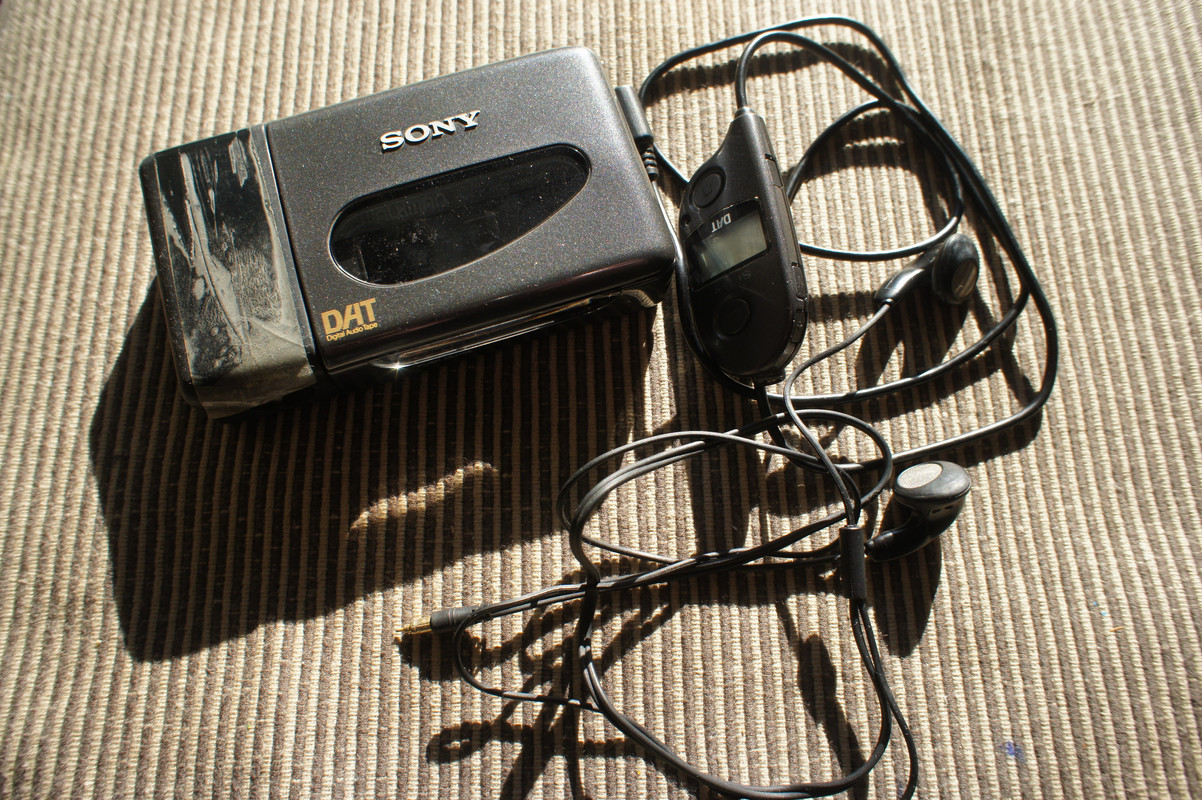

(11.03.2022, 16:09)gasmann schrieb: Mal etwas sehr Erfreuliches für mich
War über Jahre verschwunden und ich hatte keinen Plan wo er hin ist.
Meine Tochter hatte mich aber letztes Wochenende genötigt, ihr das Mikrofon aus dem Keller raus zu suchen....
Und dabei habe ich ihn, neben noch ein paar anderen Schätzen, wieder gefunden
![[Bild: DSC07433-2.jpg]](https://i.postimg.cc/MHNR2DyK/DSC07433-2.jpg)
![[Bild: DSC07435-2.jpg]](https://i.postimg.cc/MKfV0CSc/DSC07435-2.jpg)
![[Bild: DSC07436-2.jpg]](https://i.postimg.cc/gcT3ZYfF/DSC07436-2.jpg)
Ja, auch bei meinem ist der Batteriefachdeckel defekt . Hat aber jahrelang mit dem professionellen Tesa Streifen gehalten.
Damals neu gekauft, Rechnung und BDA sind im Ordner noch vorhanden (hatte ich schon mal gezeigt)
Spielt er noch?
Jein....
LW funktioniert noch, alle Funktionen Top. Der Kleine hat keine Andruckrolle, welche verschleissen kann, und das Bandeinfädeln geschieht rein mechanisch direkt bein einschieben der Kassettenlade.
Leider ist der Ton nur noch verzerrt. Ich werde Ihn dann demnächst mal zerlegen und berichten. Wenn sich nicht gerade durch lose Fädelhebel die Spur komplett verstellt hat, liegt es wohl am Headamp. Nur so wie es aussihet, hat der Kleine das alles auf dem Mainboard integriert.
Hat jemand zufällig ein brauchbares SM ? Ín dem von der elektrischen Tanja fehlen leider die Schaltpläne.....
Mal ne Frage am Rande: kann man die Akkus im Batteriefach aufladen wenn man das Original-Netzteil anschließt?
Gruß, Jörg.

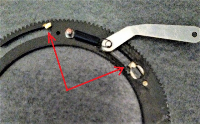

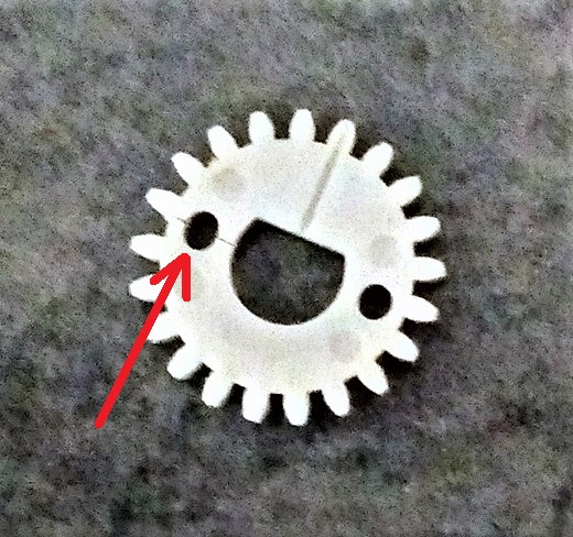

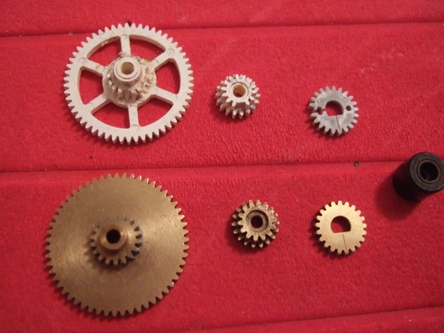

Liest sich, als wurde noch nie was am Laufwerk gemacht.
Wir hatten den 55er hier schon öfters am Wickel. Ist allein schon von der Arbeit her einer der am aufwendigsten zu überholenden Dats.
Dazu kommt eine kritische Ersatzteillage. Im schlimmsten Fall sind mehrere Zahnräder verschlissen oder ganz defekt. Und natürlich die Andruckrolle.

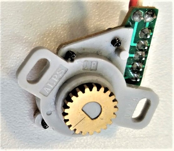

Dieses hier ist auf jeden Fall defekt:
Die zwei linken können es sein, müssen aber nicht
Bandführungen u. Antrieb müssen komplett überholt werden....
Dazu noch ein paar Posten in der Elektronik.
Da alles zerlegt werden muss, ist hinterher natürlich auch noch eine komplette Neujustage des Laufwerks nötig.
Das komplette Überholungspaket ist ausnahmslos für jeden noch unberührten 55er fällig. Also nix mit "schauen mer mal".
