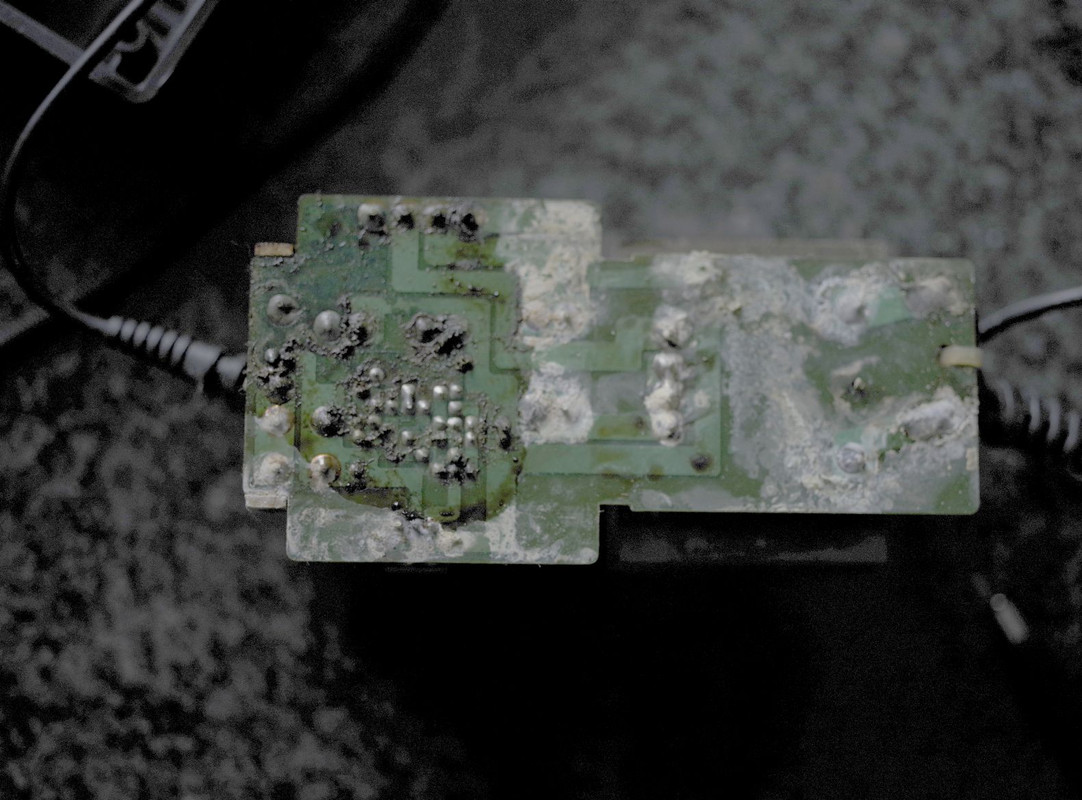

nachdem ich ein überflüssiges Steckernetzteil mit einem für das Netzteil des Aiwa HD-S1 passenden Kabel mit Winkelstecker gefunden habe, habe ich gedacht, das tausche ich mal schnell. Der original Stecker war ja defekt und der gerade Ersatzstecker nicht so super.
Netzteil aufgemacht, und da zeigt sich das ganze Elend:
[Bild: Netzteil-innen.jpg]
Schöne Sauerei  Flenne

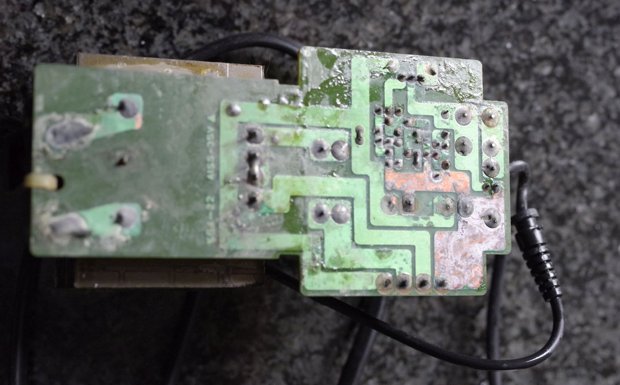

[Bild: nac-hersteer-w-sche.jpg]
Nochmal eine Runde Putzen ist angesagt...
Und dann müssen da die 3300er Elkos neu...

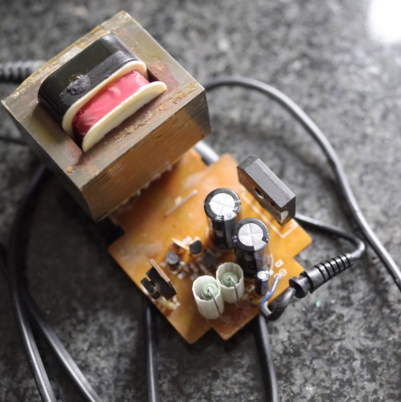

[Bild: oberseite.jpg]
Hab ich natürlich nicht in 16V da...also bestellen und warten  Kaffee

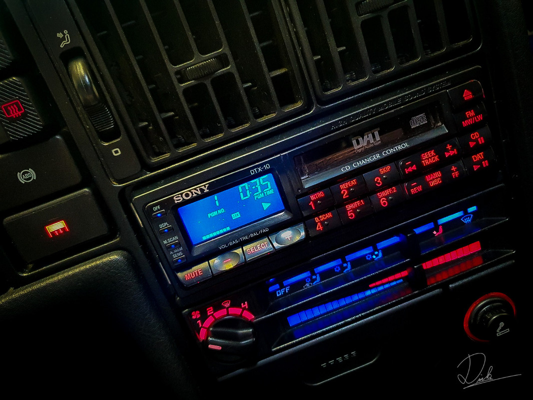

Ich hänge mal ein Bild von meinem eingebauten DTX-10 an:

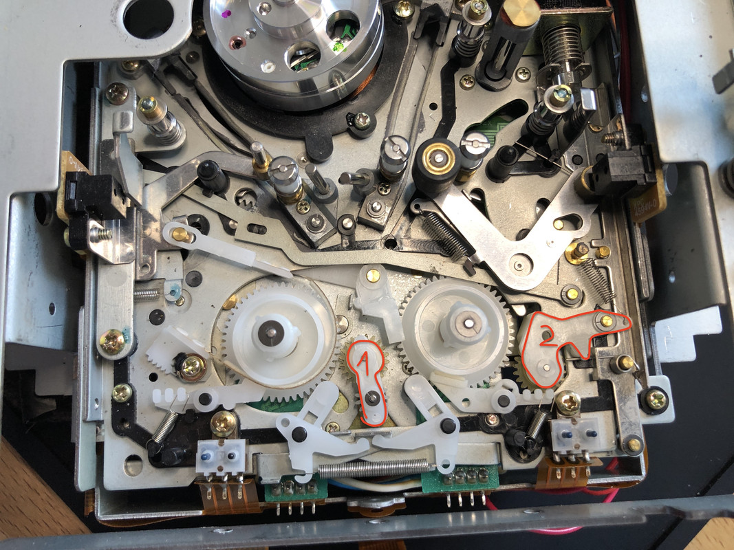

Moin allerseits, auch ich sitze an einem AIWA XD-S1100 und versuche, den Bandtransport zu "verstehen". Problem: Capstan-Antrieb mit neuer Andruckrolle transportieren das Band einwandfrei, aber das Take-Up-Reel stottert. Band wickelt sich auf und gibt logischerweise "CAUTION".
Sehe ich das richtig, dass die Zahnradverbindung (1) und der rückwärtige Reel-Motor nur für das Umspulen bei immer konstanter Geschwindigkeit verantwortlich sind? Und dass das Zahnrad (2) rückwärtig mit dem Capstan-Antrieb verbunden ist und im PLAY-Modus das Take-Up-Reel antreibt, indem aus der Geschwindigkeit des Capstands die des Take-Up-Reels abgeleitet wird?
Dankeschön für alle Hilfe!
[Bild: IMG-5019.jpg]
Hab von diesem Typ auch noch zweie rumstehen mit Wartungsstau. Die Laufwerksplatinen sind grundsätzlich zu überholen u. oft schon erheblich angegriffen. Außerdem sollen der Antriebsmotor, bzw dessen Ansteuerung durch übermäßige Erhitzung ein Problem sein.
Puuuuh, das ist ja nun schon ewig her, dass ich das letzte mal so ein LW auseinader hatte. Deswegen mag ich zu deiner Fragestellung direkt lieber keine Antwort geben.
Ich meine aber mich daran zu erinnern, dass von unten an den Wickeln noch Bremsen sitzen, die sich gerne auflösen. Das gibt dann so eine nette Pampe á la Riemenpest beim Tape Deck und das klebt dann von unten am Wickelteller.
Nimm mal die beiden Kunstoffhebel links und rechts von deiner "1" raus (die, die mit der Feder verbunden sind). Dann solltest du das Elend schon sehen....
Edit: Klar kann natürlich auch das, was swobi kurz vor mir geschrieben hat in Frage kommen. Platine schon überholt? Allerdings war es bei mir meistens so, dass die LW Befehle schon nicht mehr ausgeführt wurden und auch die Schublade rumgezickt hat.
LG aus HH
Danke für die Tipps, aber die angesprochenen Punkte sind alle schon behoben. Die LW-Platine ist sauber, komplett überholt und läuft. Auch die Bremsen sind schon erneuert. Sowohl Capstan- als auch Reel-Motor habe ich auch eher nicht im Verdacht: die sprechen prompt und hörbar ok an. Das Gerät hat auch – rein äußerlich beurteilt – extrem wenige Laufstunden drauf.
Der Recorder läuft grundsätzlich, d.h. reagiert wie gewünscht auf Eingaben und spielt auch Musik – halt nur ein paar Sekunden, bis sich der Wickel staut, weil das Take-Up-Reel offenbar nicht gleichmäßig bzw. im richtigen Tempo aufspult.
Und nu versuche ich herauszufinden, warum das so ist. :-) Irgendwas stimmt mit dem Antrieb des Take-Up-Reels nicht – nur wo kommt der her?
