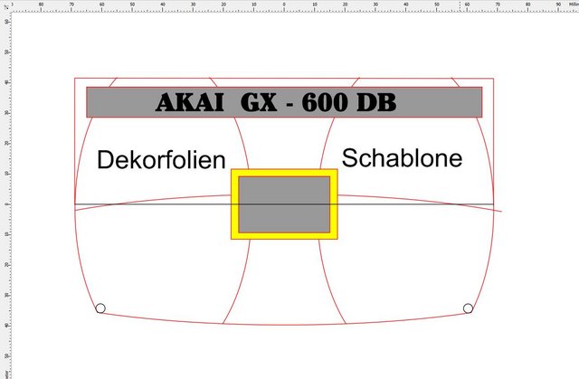

Wie schon angekündigt wollte ich die Abdeckung der Tonköpfe nicht in Plastik matt schwarz haben. Also ab in einen Baumarkt und Dekorfolie besorgt in metallic matt gebürstet Optik. Dazu habe ich mir nun eine Schablone entworfen, weil ich nicht mit einem Teppichmesser oder Skalpell an den Teile rum arbeiten wollte.
[Bild: Dekorfolien-Schablone-1-1.jpg]
So lassen sich die zwei erhabenen Logos vorab ausschneiden und das ganze lässt sich besser aufkleben.
Hier die Abdeckung vorher und nachher.

Zur Zeit sind die Seitenteile und der Boden und der Deckel demontiert um die Maße für das neue Gehäuse aufzunehmen.
Ich denke das Ergebnis ist besser aber noch nicht das bestmögliche. Ich werde mal schauen ob es aus dem Folien Automobilbereich nicht noch eine gebürstete Folie gibt die besser vom Farbton passt. Aber ich werde auf jeden Fall noch die unteren Hälften der VU-Meter machen weil auch hier das schwarz einfach zu viel ist.
Wie immer gilt, gerne einen Kommentar dazu hier lassen und Anregungen und Tipps sind natürlich gerne genommen - DANKE.
