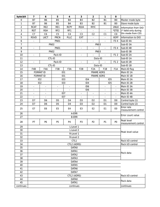

(12.10.2023, 19:34)evkzrel schrieb: .... In der Zwischenzeit kann ich etwaige konkrete Fragen anhand des Datenblatts
zu beantworten versuchen.
FRAGE:
warum werden die Main-IDs in Bytes 15 bis 22 jeweils doppelt gesendet und warum werden
die nach "A" und "B" unterschieden ?
Bezieht sich das auf die beiden Köpfe ? Was sagt das Datenblatt dazu ?
Und falls ja, warum werden diese IDs dann getrennt nach Köpfen vom Main-µC ausgegeben?

Beiträge: 191
Thanks Received: 50 in 43 posts
Thanks Given: 0
Registriert seit: Aug 2022
(16.10.2023, 09:47)HUCHT-Tec schrieb: warum werden die Main-IDs in Bytes 15 bis 22 jeweils doppelt gesendet und warum werden
Die Daten werden doppelt gesendet weil sie doppelt auf dem Band stehen, einmal pro Spur (d.h.
einmal pro Kopf). Eine Rotation der Kopftrommel liest zwei Spuren, eine mit Kopf A und eine mit
Kopf B.
Die IDs werden vom 260x ausgegeben, nicht vom Main-µC.
Laut R-DAT-Spezifikation (die mir leider nicht vorliegt) sollten die Daten für Spur A und Spur B
identisch sein. Sagt https://github.com/ke6jjj/r-dat
Ich sehe da keinen Unterschied in den 2601- und 2607-Datenblättern.

(16.10.2023, 13:52)evkzrel schrieb: Die IDs werden vom 260x ausgegeben, nicht vom Main-µC.
Nö, genau anders herum.
Diese Byts laufen über SDSI.
Not macht erfinderisch.
Beiträge: 191
Thanks Given: 0
(16.10.2023, 14:00)HUCHT-Tec schrieb: (16.10.2023, 13:52)evkzrel schrieb: Die IDs werden vom 260x ausgegeben, nicht vom Main-µC.
Das ist ja interessant. Laut 2607-Datenblatt sind aber Bytes 0, 1, 5, 23 bis 25, 28 und 33 bis 34 input, 2 bis 4, 6 bis 22, 26 bis 27, 29 bis 32 und 35 output.

Korrektur: Bytes 6 bis 13, 15 bis 22 und 35 sind input bei Aufzeichnung, output bei Wiedergabe. Und außerdem:
Each input byte is input to SDSI and is output to SDSO simultaneously, tt means that both input and output
data are output from SDSO.
Da werde ich wohl noch die paar Seiten nach der Tabelle abtippen. Kann aber dauern.
1 Mitglied sagt Danke an evkzrel für diesen Beitrag:1 Mitglied sagt Danke an evkzrel für diesen Beitrag

(16.10.2023, 14:25)evkzrel schrieb: Korrektur: Bytes 6 bis 13, 15 bis 22 und 35 sind input bei Aufzeichnung,...
Ja, in den Bytes 15 bis 22 spielt die Musik....
Genau das hatte ich 1990 ziemlich mühsam messtechnisch an meinem allerersten 55er in tagelanger
Arbeit mit einem alten Analogscope ermittelt und dann bei meinen Entwicklungen der "Module" berücksichtigt,
lange bevor mir dann endlich das 2601- Datenblatt vorgelegen hatte.
