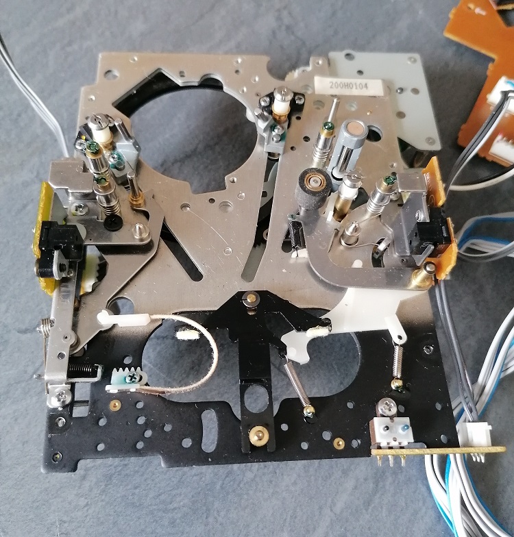

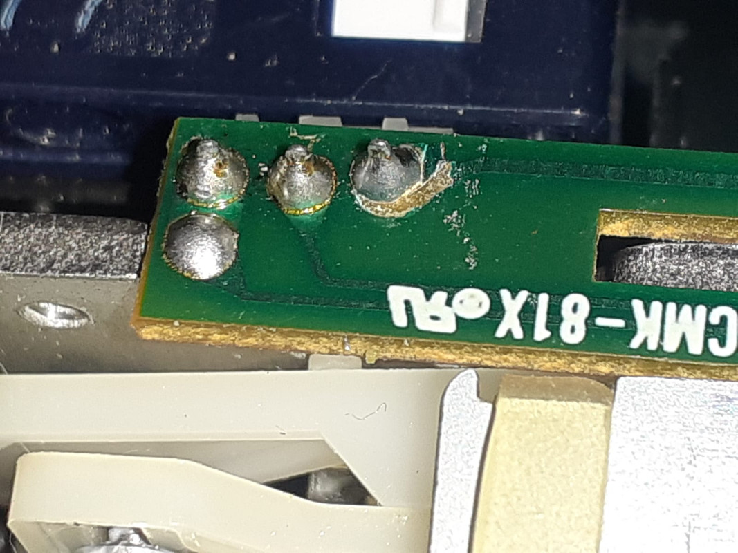

Hello.
I have a weird problem with the DTC-55ES.
When I press the record button, it goes straight to AD-DA or DA converter, the relay clicks and that's it. No matter the input source.
It does everything else perfectly fine except recording. I have a fully functional spare mechanism and it does the same thing when I swap it.
Both RF amps have new capacitors and the deck is not modded in any way. Yet.
So, I think it must be something on the mainboard.
Any idea what to check?
Thanks!
Edit:
Solved. Always check the PCB too
[Bild: fault.jpg]

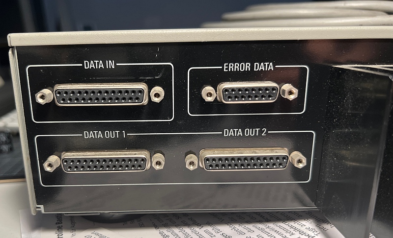

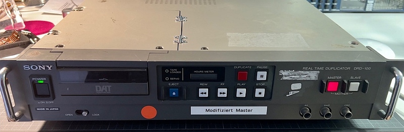

Hättest Du in deinem Fundus evtl. auch ein SM von diesem Gerät und/oder Infos über die Belegung der
Schnittstellen und des Protokolls? DRD-100 = DAT Real Time Duplicator
Ich wurde gerade gefragt, ob sich evtl. ein normgerechter SPDIF-Digitalausgang am DRD-100 nachrüsten liesse.
Das Verbinden von Consumer-DATs mit Geräten für PCM-Videoaufnahmen sowie mit Geräten mit der
Uralt-Studioschnittstelle "Sony SDIF-2" aus den 80er Jahren des vergangenen Jahrhunderts (PCM-1610 / -1630)
ist auch gerade in Arbeit.
Da müssen jetzt noch mal meine alten Schnittstellen- und Konverterschaltungen aus den 80ern ausgegraben
und evtl. noch mal für Testzwecke neu aufgebaut werden. Zum Glück habe ich diese Schaltpläne noch vorliegen.
Kaum zu glauben, aber es gibt bei Sammlern von dieser 80er-Jahre Studiotechnik sogar heute noch ganz
gelegentlich einen Bedarf dafür.
[Bild: DRD-100-Boris-04.jpg]
[Bild: DRD-100-Boris-03.jpg]
Not macht erfinderisch. Floet

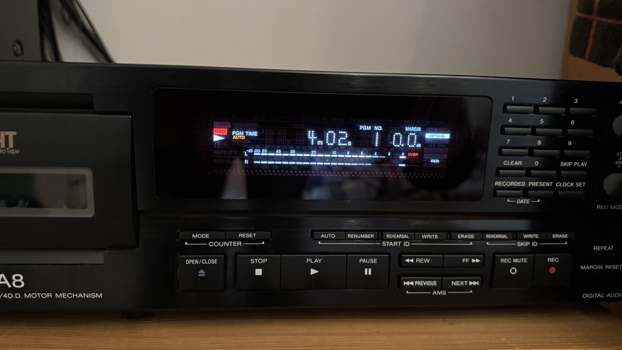

Hab dank Axels Knackwanze einen A8 ebenfalls datenmüllfrei!
[Bild: IMG-3856.jpg]
[Bild: IMG-3857.jpg]
[Bild: IMG-3859.jpg]
[Bild: IMG-3865.jpg]
Vorher:
[Bild: IMG-3861.jpg]
Danach:
[Bild: IMG-3863.jpg]
