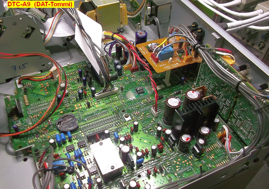

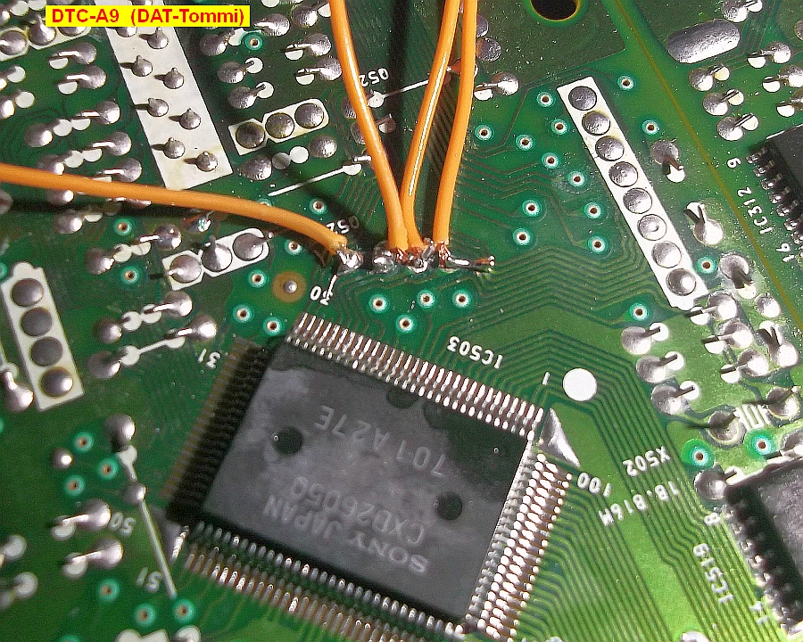

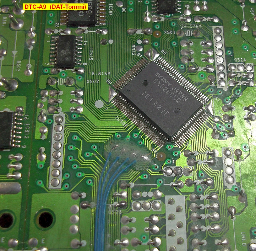

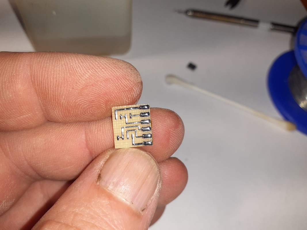

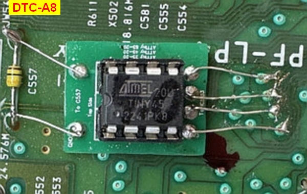

(13.11.2023, 14:21)Dat-Tommi schrieb: .....
![[Bild: ATtiny-25-20-Montage-in-DTC-A8-DAT-Tommi-08.jpg]](https://i.postimg.cc/VNzGqZ6Y/ATtiny-25-20-Montage-in-DTC-A8-DAT-Tommi-08.jpg)
![[Bild: ATtiny-25-20-Montage-in-DTC-A8-DAT-Tommi-07.jpg]](https://i.postimg.cc/LsfNzB99/ATtiny-25-20-Montage-in-DTC-A8-DAT-Tommi-07.jpg)
Sauber!!! Und sogar mit einem extra dafür entworfenen und industrieell gefertigten Platinchen
Ich schicke dann noch 2x ATtiny mit der neuesten und von Gasmann bereits vorgetesteten Firmware,
sodass zusätzlich die AES/EBU-Eingangssignale auch noch unterstützt werden können.
Nach Erhalt bitte die bisher gelieferten ICs mit den Betaversionen zum Neuprogrammieren an mich zurück.

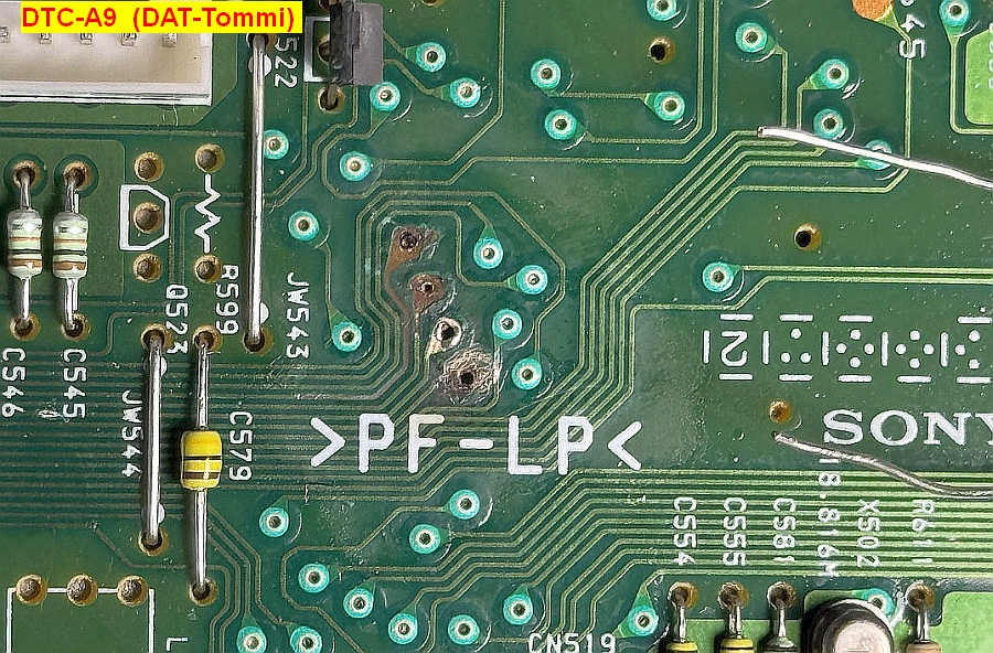

Was ist denn aus der A8 Baugruppe mit den abgelösten Lötaugen und den zerstörten Leiterbahnen geworden?
Not macht erfinderisch.

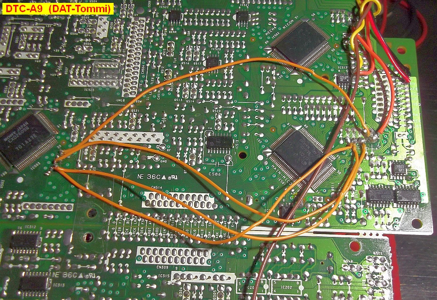

Ach, Axel, das war ein A9, da würd ich gerne mit dir persönlich darüber reden...
1 Baustein muss kaputt sein, und ich krieg den Mist nicht ausgemessen...ich mach mal ne PN...

 Hab dir mein Leid eben per PN geklagt.

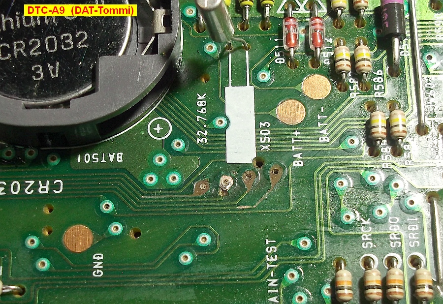

(27.10.2023, 14:08)HUCHT-Tec schrieb: ==> Bekommst Du die Instandsetzung der Platine jetzt alleine hin oder willst Du
mir lieber das Teil kurz zur Reparatur herschicken....
Sieht zwar jetzt recht wüst aus, ist aber problemlos reparierbar.
Ich hatte doch meine Hilfe schon angeboten. Bei dem damaligen Ist-Zustand, wie im Foto gezeigt,
wäre das nur eine relativ kleine Sache gewesen.
Nachdem aber jetzt leider alles noch durch weitere Löt- und Reparaturversuche verschlimmbessert
worden ist, wird eine erfolgreiche Instandsetzung der Baugruppe auch nicht wirklich leichter.
Aber das Gerät kriegen wir schon irgendwie wieder zum Laufen....

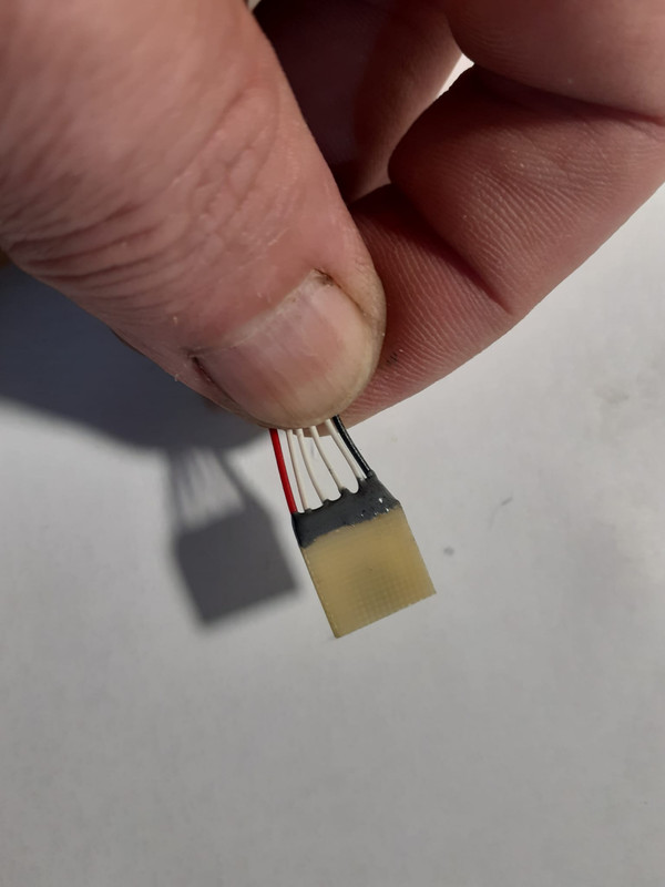

(14.11.2023, 12:36)vallentin schrieb: Done modding the DTC-55ES with the ATTiny.
It just works as it should.
DAT do DAT and Minidisc to DAT => no problem!
Der µC auf dem DIY-Platinchen sieht gut aus
Bis jetzt ist aber nur ein Teil der Funktionen des ATtiny im DTC-55 getestet:
1) mache bitte noch eine Probeaufnahme vom Analogeingang!
Was wird dann bei der Wiedergabe dieser Aufnahme bei gleichzeitigem Drücken der
Tasten "Counter MODE" und der Zifferntaste "6" im Display angezeigt?
Kannst Du davon ein Foto zeigen?
2) hast Du eine digitale Quelle mit AES/EBU-Signalen zum Testen verfügbar?
Was ist das für ein grauer Kleber? Ist das "Mannol 9905" Epoxikleber?
1 Mitglied sagt Danke an HUCHT-Tec für diesen Beitrag:1 Mitglied sagt Danke an HUCHT-Tec für diesen Beitrag

HUCHT-Tec
Zitat:Der µC auf dem DIY-Platinchen sieht gut aus
Danke!
Ich bekomme in jeder situation die ID06 00 (No copy protection):
ID6 00 Optical
ID6 00 Coaxial
ID6 00 Analog
ID6 00 AES/EBU
Auf zuvor aufgenommenen bändern (vor dem Mod) erhalte ich ID6 11 ( Copy once OK)
Zitat:hast Du eine digitale Quelle mit AES/EBU-Signalen zum Testen verfügbar?
Ja. Von Ultramatch PRO 2496.
Zitat:Was ist das für ein grauer Kleber? Ist das "Mannol 9905" Epoxikleber?
Bison-Epoxi. Wird nur als drahtentlastung verwendet.

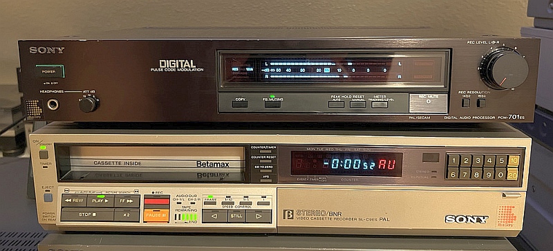

(12.11.2023, 09:10)HUCHT-Tec schrieb: Das Verbinden von Consumer-DATs mit Geräten für PCM-Videoaufnahmen sowie mit Geräten mit der
Uralt-Studioschnittstelle "Sony SDIF-2" aus den 80er Jahren des vergangenen Jahrhunderts (PCM-1610 / -1630)
ist auch gerade in Arbeit.
Da müssen jetzt noch mal meine alten Schnittstellen- und Konverterschaltungen aus den 80ern ausgegraben
und evtl. noch mal für Testzwecke neu aufgebaut werden. Zum Glück habe ich diese Schaltpläne noch vorliegen.
Kaum zu glauben, aber es gibt bei Sammlern von dieser 80er-Jahre Studiotechnik sogar heute noch ganz
gelegentlich einen Bedarf dafür.
Und wie es da Bedarf gibt. Der erste Sony PCM-701ES spielt schon schön in einen DAT via S/PDIF Dank Nachrüstsatz aus dem Fundus von HUCHT-Tec:
Siehe dazu auch den Beitrag im zugehörigen Thread: https://old-fidelity-forum.de/thread-262...pid1631576
Sony PCM-7010, 7030, 7050, 7040, R500, 2700A, 2500A, 3324A, 1610, 1630 VO-5630DA, F1 SL-F1E, 701ES SL-C9ES RTW AD-2, DTC-1000ES, 300ES, TCD-D10, TCD-D10 Pro II, TCD-D8, Fostex D-20B, D-10, PD-4, Tascam DA-30, Panasonic SV-3700, Otari DTR-7, HHb PortaDAT PDR 1000 TC Plus, RS DAT 1000, Otari DTR-90T
3 Mitglieder sagen Danke an prosony für diesen Beitrag:3 Mitglieder sagen Danke an prosony für diesen Beitrag
• HUCHT-Tec, gasmann, Ru_di

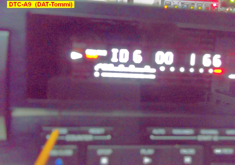

Und EIN A9 spielt nun auch in der Liga der vom Datenmüll bereinigten Priviligierten mit:

(17.11.2023, 10:51)Dat-Tommi schrieb: Ach, und ALLES, was - aus welcher Quelle auch immer - aufs Band genagelt wird,
zeigt bei MODE + 6 zwei Nullen.
Und das wird auch bei 1:1 Digitalkopien davon weiterhin der Fall sein.
Egal, auf welches Medium und in wievielter Generation man das mit x-beliebigen,
völlig serienmässigen(!) Consumerrecordern auch überspielt.
Auch künftig kein Datenmüll mehr. Frei ist frei und bleibt auch frei.

(16.11.2023, 11:39)prosony schrieb: ....
![[Bild: PCM-701-ES-SL-C9-ES-02.jpg]](https://i.postimg.cc/QM2DMHzB/PCM-701-ES-SL-C9-ES-02.jpg)
Ach ja, der gute alte SL-C9 mit einem 701er.
Da fehlt jetzt nur noch ein DTC-1000ES oben drauf.
Dann wärs ein hübsches Familienfoto. Eltern mit Kind....

(27.10.2023, 13:43)Dat-Tommi schrieb: ![[Bild: DTC-A9-Reparatur-Mod-DAT-Tommi-01.jpg]](https://i.postimg.cc/63GD8Vt3/DTC-A9-Reparatur-Mod-DAT-Tommi-01.jpg)
(13.11.2023, 17:19)HUCHT-Tec schrieb: [INSTANDSETZUNG]
Bei dem damaligen Ist-Zustand, wie im Foto gezeigt, wäre das nur eine relativ kleine Sache gewesen.
worden ist, wird eine erfolgreiche Instandsetzung der Baugruppe auch nicht wirklich leichter.....
(13.11.2023, 18:20)Dat-Tommi schrieb: Weinen will!!!
Ich auch.
DAT-Tommi hat sich doch noch recht spät dazu entschieden, das Gerät bei mir zur Reparatur abzugeben.
Jetzt geht es leider nicht nur um die vier zerstörten Durchkontaktierungen, sondern es sind noch weitere
irreparable Beschädigungen mehrerer Leiterzüge hinzu gekommen. Da kommt richtig Freude auf.
Man muss jetzt die zerstörten Verbindungen zwischen dem DAT-Signalprocessor und dem Main-µC mit
dünnem, starrem Schaltdraht an den noch stehen gebliebenen Leiterbahnresten rekonstruieren und
dann das ganze Elend abschliessend mit geeignetem(!) Epoxidharz mit Zusatz von etwas Glasfasermehl
gründlich passivieren. Die stark vorgeschädigten Leiterbahnen und Lötaugen halten nix mehr.
Bei der Gelegenheit muss auch noch die kleine "Zusatzplatine" mit angeschlossen und befestigt werden.
===> Zustand der Baugruppe bei Anlieferung:
(13.11.2023, 16:33)Dat-Tommi schrieb: 1 Baustein muss kaputt sein, und ich krieg den Mist nicht ausgemessen...
Nö, sehr unwahrscheinlich. Es muss nur alles sauber verlötet und danach gut fixiert werden.
(13.11.2023, 17:19)HUCHT-Tec schrieb: Aber das Gerät kriegen wir schon irgendwie wieder zum Laufen....
===> Baugruppe wieder zusammengeflickt:
===> Voila, läuft wieder:
===> Unliebsamer Datenmüll ist auch komplett weg:
