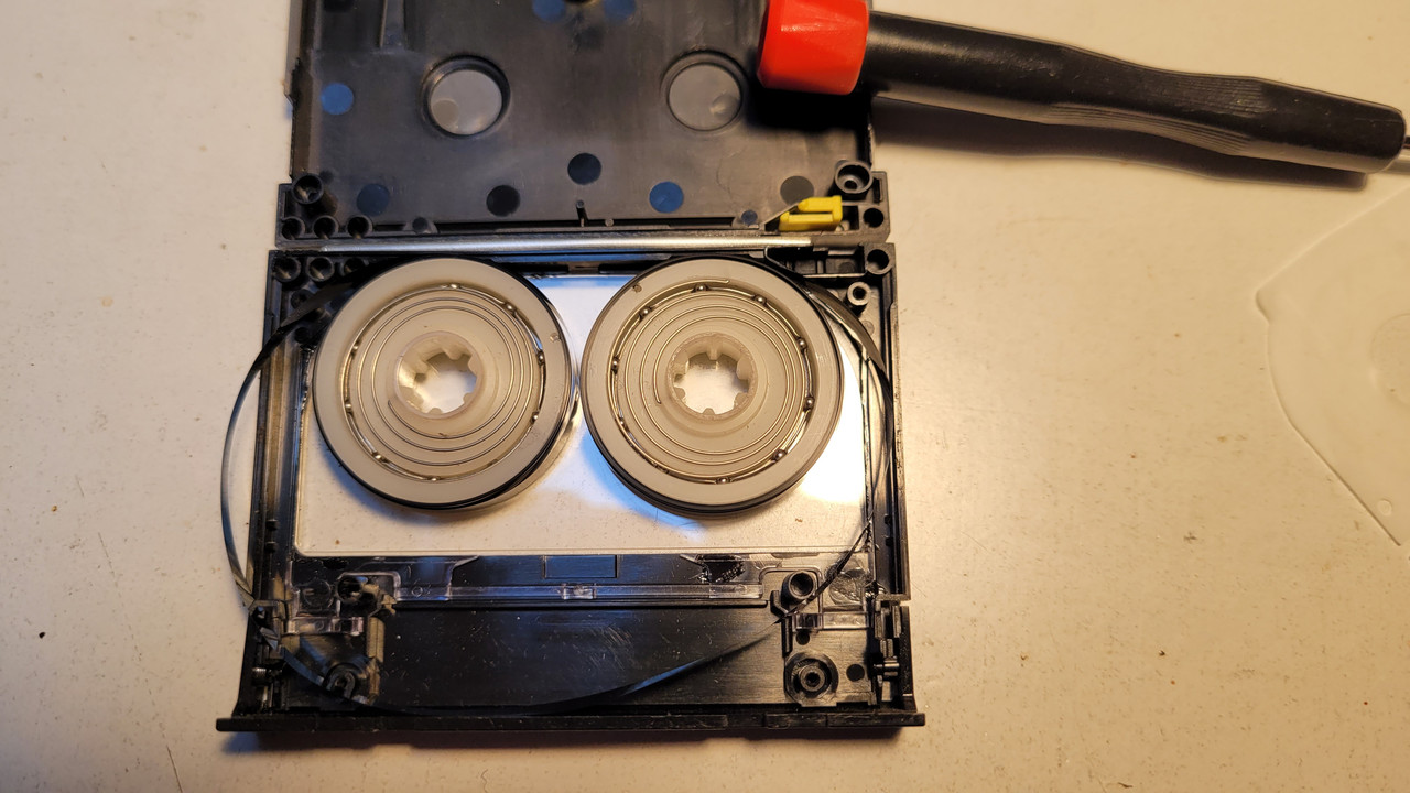

Entschuldigung, hier ist das Innenfoto von Sony TW-7131.
[Bild: 20240409-163056.jpg]

(09.04.2024, 15:46)hdrobien schrieb: ....hier ist das Innenfoto von Sony TW-7131.
Vielen Dank Thumbsup
Gibt es zwischen den Bandwickeln und der Unterseite des Kassettengehäuses noch
eine Kunststofffolie wie bei der Oberseite?
Sind am Anfang und Ende des Bandes transparente Abschnitte für die Endsensoren
wie bei einer "normalen" Kassette?
Ist bei einer neuen Messkassette im Lieferzustand irgendwas auf dem Band aufgenommen,
damit es abgespielt werden kann (z.B. ABS-Time, digital Null etc) oder ist das im
Testmode nicht erforderlich?

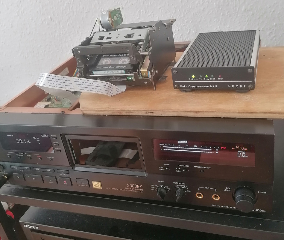

Wenn die Werte in der Laufwerkseinheit abgespeichert werden. kann man den 2000er zur Probgrammierung der Einheiten gleich für alle DAT Recorder nutzen? Sozusagen in einem seriellen Abwasch? Falls nicht, wäre es natürlich gut, wenn das Messtape auch für Dat's ohne ABS Time ginge.
Hier das Laufwerks Upgrade im DTC - 2000 plus Überholung der schwergängigen Capstan Einheit. Habe gerade nur ein Handy und kann die relevanten Teile nicht optisch hervorheben

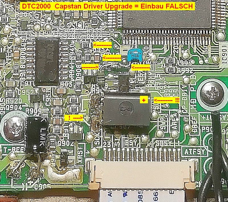

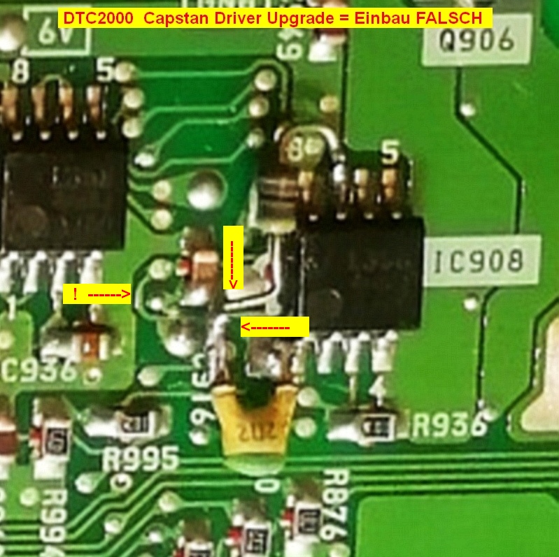

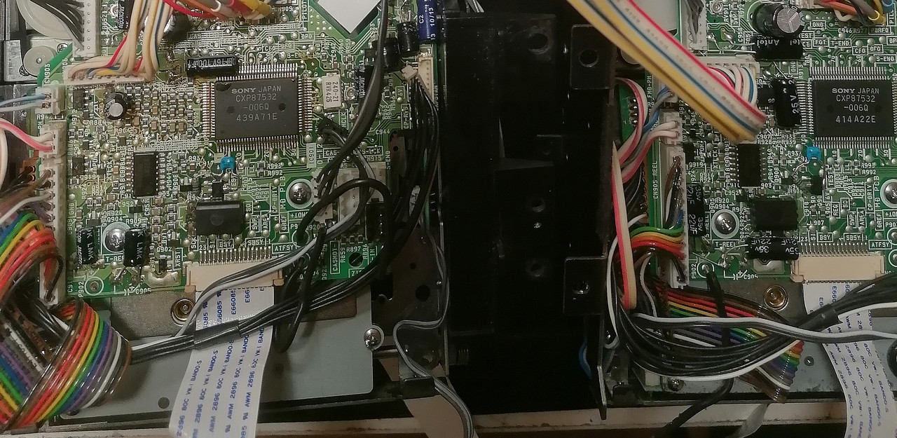

(09.04.2024, 21:28)Swobi schrieb: Hier das Laufwerks Upgrade im DTC - 2000......
[Bild: IMG-20240409-221150-edit-227897814768869.jpg]
Das linke modifizierte Laufwerk auf garkeinen Fall in Betrieb nehmen !!! Oldie  Oldie  Oldie
Akute Beschädigungsgefahr !!!!! Oldie Oldie  Oldie
Ist alles komplett falsch umgebaut. Stimmt ja rein garnix.
Ist das wirklich sooo schwierig, drei Bauteile korrekt auszubauen und dafür fünf neue fehlerfrei einzulöten?  Denker
Trotz Vorlage einer von mir korrekt umgebauten Baugruppe und trotz frühzeitig gemailter und
mehrfach bebilderter Einbauanleitung mit Schaltbild ist auf den gerade geposteten Fotos zu sehen:
Offensichtliche Montagefehler auf der Bauteilseite:
1.  der exakt angegebene serienmässige Kondensator wurde nicht entfernt
2.  der exakt angegebene serienmässige Widerstand wurde nicht entfernt
3.  der Zusatzwiderstand 1k wurde an falschem Lötpunkt angelötet
4.  der Zusatzkondensator 100nF wurde an falschem Lötpunkt angelötet
5.  der Tantalkondensator wurde mit verkehrter Polarität eingebaut
==> ZERSTÖRUNGSGEFAHR  DES  TREIBERTRANSISTORS Q907  Oldie  Oldie  Oldie
Offensichtliche Montagefehler auf der Lötseite:
1. der Kondensator 2n2 wurde nicht am richtigen Lötpunkt angelötet
2. der Zusatzwiderstand 4k7 wurde nicht am richtigen Lötpunkt angelötet
3. die exakt angegebene Leiterbahn wurde nicht durchgetrennt
Also acht(!) massive Einbaufehler auf einer einzigen Baugruppe.
Von den fünf Bauteilen des Upgrade-Kits wurde nicht ein einziges fehlerfrei eingebaut.
Das ist wirklich nicht mehr zu toppen. Ich kriege da spontanen Augenkrebs von.
Die von Swobi nach seinem eigenem Gutdünken vorgenommenen Abänderungen und Eingriffe in
die Schaltung der Reglerbaugruppe mit den jetzt völlig unbekannten und zum Teil bereits offenkundig
äusserst schädlichen Auswirkungen mögen ja recht fantasievoll sein, das aber doch tatsächlich als ein
angebliches "Upgrade" zu bezeichnen, ist schon ein ziemlich starkes Stück.

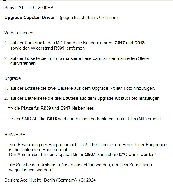

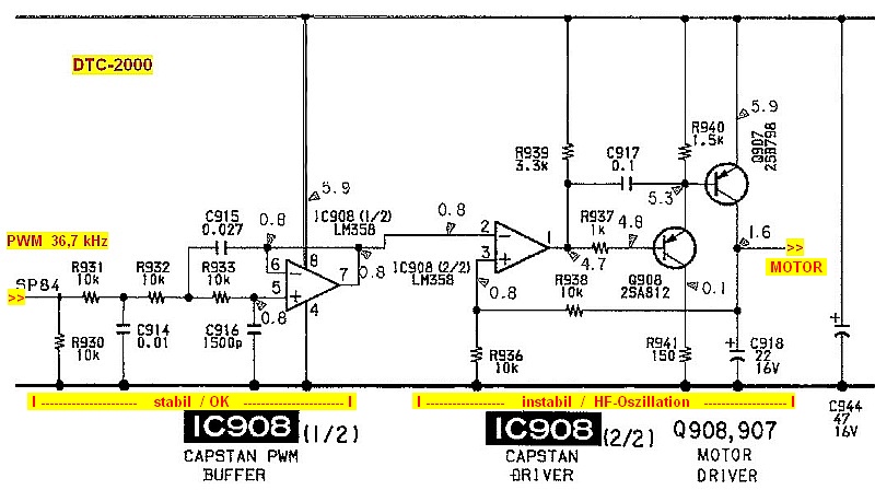

Diese willkürlichen Änderungen wie in den Fotos haben mit meiner Schaltung absolut nichts zu tun !!!

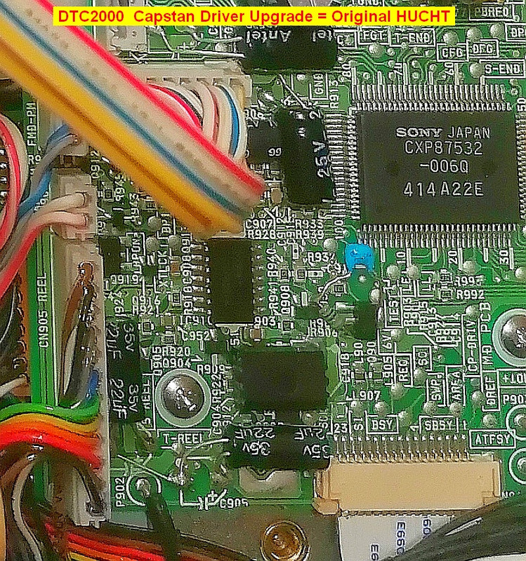

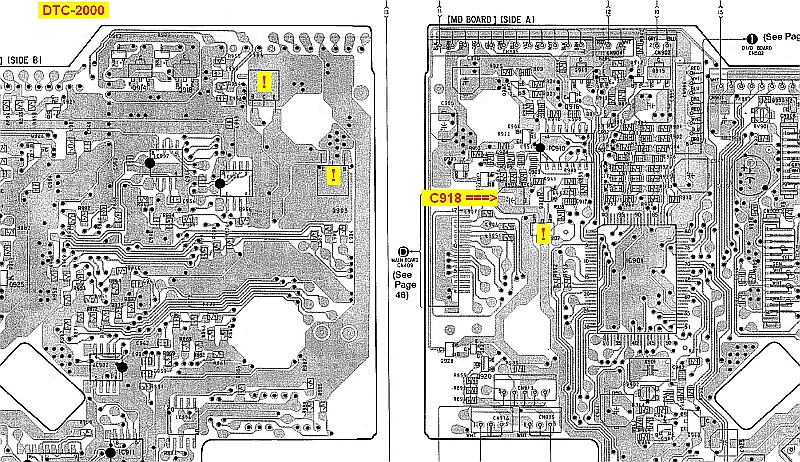

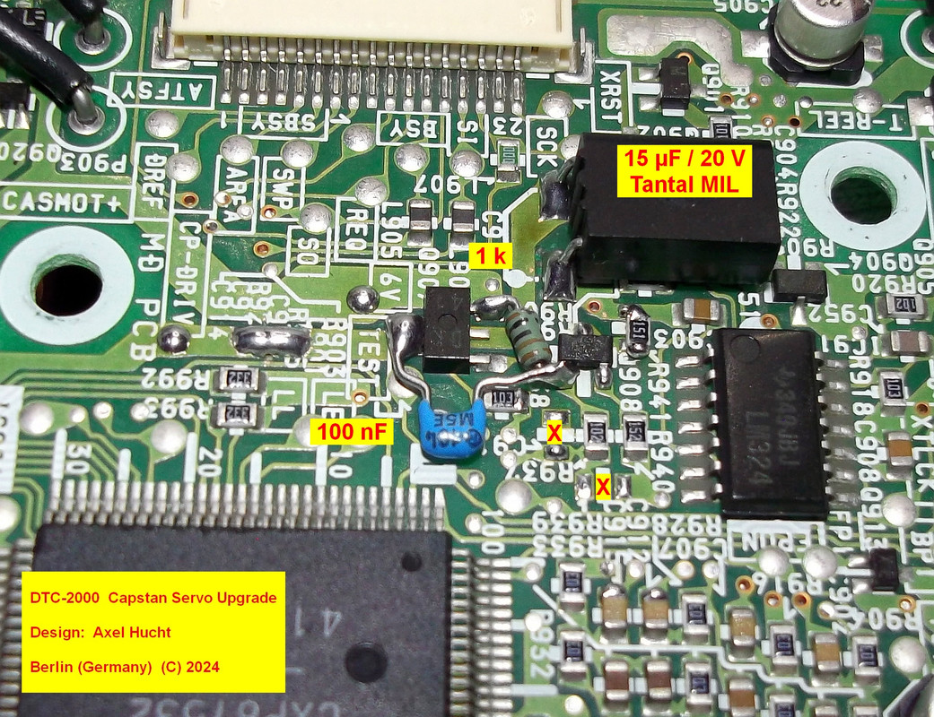

Hier meine vorab per privater Mail geschickten Modifikationsinfos. Eindeutiger gehts ja wohl kaum.
"Malen nach Zahlen" für Laien :
[Bild: DTC-2000-ES-HU-Upgrade-Capstan-Driver-TEXT-01.jpg]
[Bild: DTC-2000-Capstan-Servo-Upgrade-077-Upgra...p-C-HU.jpg]
[Bild: DTC-2000-Capstan-Servo-Upgrade-074-Upgra...C-HU-X.jpg]
[Bild: DTC-2000-Capstan-Servo-Upgrade-068-Upgra...C-HU-X.jpg]
[Bild: DTC-2000-Capstan-Motor-Driver-PWM-Serie-05.jpg]
[Bild: DTC-2000-Capstan-Motor-Driver-PWM-PLAN-07-C-HU.jpg]
(31.03.2024, 10:23)HUCHT-Tec schrieb: ....Das Laufwerk liegt hier für Messungen und zum Upgrade der Capstan-Driver-Schaltung auf dem Tisch.
Der Capstan-Driver läuft nun stabil,  Swobi hat jetzt ein Ansichtexemplar von diesem Upgrade und
der Elko C918 wird nicht mehr durch intern erzeugte Verlustwärme zusätzlich(!) heiss.....
Die an Swobi gelieferte Musterbaugruppe mit meinem Original-Upgrade als Vorlage:
[Bild: DTC-2000-Capstan-Servo-Upgrade-088-Upgra...nal-HU.jpg]
[Bild: DTC-2000-Capstan-Servo-Upgrade-090-Upgra...nal-HU.jpg]
FALSCHER Einbau.  Oldie  Bitte keinesfalls nachmachen !!!  Oldie
[Bild: DTC-2000-Capstan-Servo-Upgrade-094-Upgra...FALSCH.jpg]
[Bild: DTC-2000-Capstan-Servo-Upgrade-093-Upgra...FALSCH.jpg]
=> Ich werde ab sofort keine weiteren Teilesätze mehr für das von mir entwickelte Capstan-Upgrade
zum Selbsteinbauen liefern! Das hat ja offenbar alles keinen Zweck. Einbau nur noch durch mich.

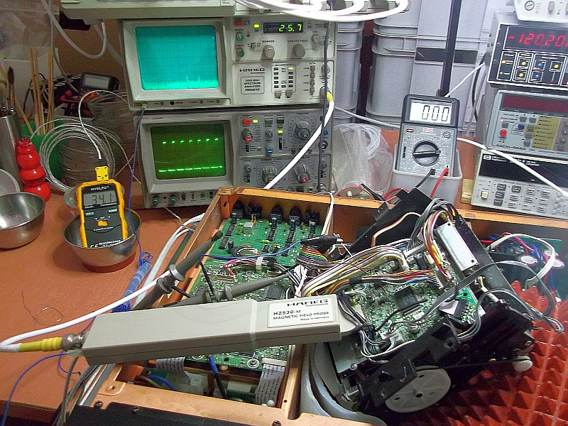

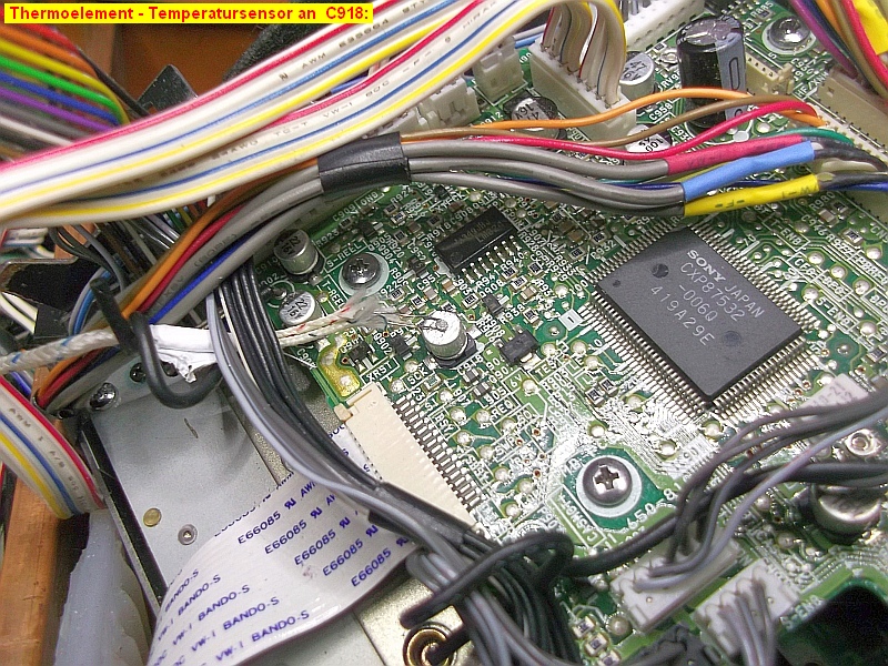

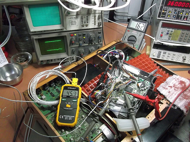

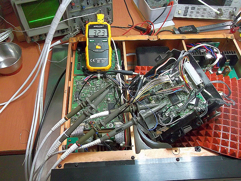

At gst:

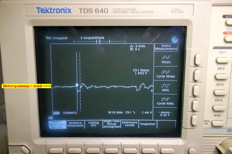

[Bild: DTC-2000-Capstan-Servo-Upgrade-Mess-01-1-800px.jpg]
[Bild: DTC-2000-Capstan-Servo-Upgrade-Mess-02-800px.jpg]
[Bild: DTC-2000-Capstan-Servo-Upgrade-Mess-03-800px.jpg]
[Bild: DTC-2000-Capstan-Servo-Upgrade-Mess-04-800px.jpg]
[Bild: DTC-2000-Capstan-Servo-Upgrade-Mess-05-800px.jpg]
[Bild: DTC-2000-Capstan-Servo-Upgrade-Mess-06-1-800px.jpg]
[Bild: DTC-2000-Capstan-Servo-Upgrade-Mess-11-800px.jpg]
[Bild: DTC-2000-Capstan-Servo-Upgrade-Mess-07-800px.jpg]
[Bild: DTC-2000-Capstan-Servo-Upgrade-Mess-08-1-800px.jpg]
[Bild: DTC-2000-Capstan-Servo-Upgrade-Mess-09-1-800px.jpg]
[Bild: DTC-2000-Capstan-Servo-Upgrade-Mess-10-800px.jpg]
Not macht erfinderisch. Floet

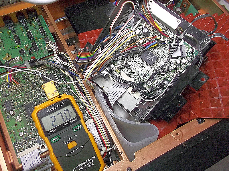

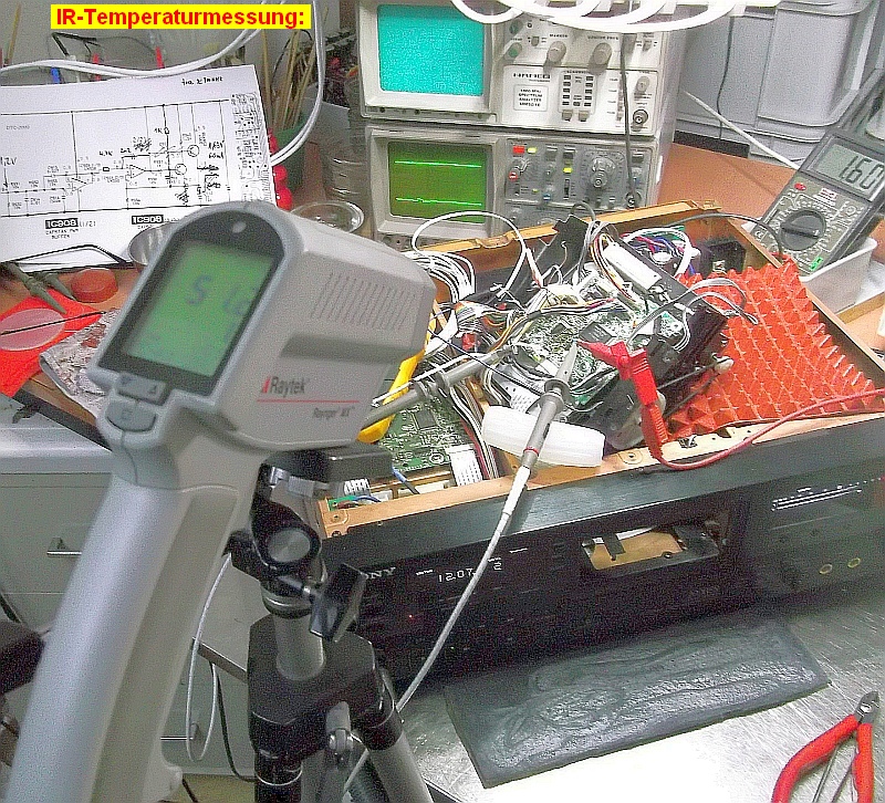

At HUCHT-Tec :
War das nicht so dass, dass Sony später diese Ansteuerung des Motors geändert hatte oder erinnere ich das falsch? Es ist sicher nun klar, dass der Motortreiber durch sein Schwingen den Kondensator erheblich belastet hat.
Vielen Dank für die Fotos, ganz zum Küchentischbastler passt das Messequipment doch nicht.  [Bild: wink.gif]
Kannst du dich noch erinnern, wie lang die Schaltung für das Erreichen der 45° gebraucht hat? Ich muss gestehen, dass ich diverse Widerstände und Halbleiter gesehen habe, die sich ausgelötet haben, aber Kondensatoren kann ich mich nicht erinnern.
In jedem Fall hast einen weitere Schaltung entwickelt, die das Verfallsdatum vom DTC-2000 auf spätere Tage verschiebt!

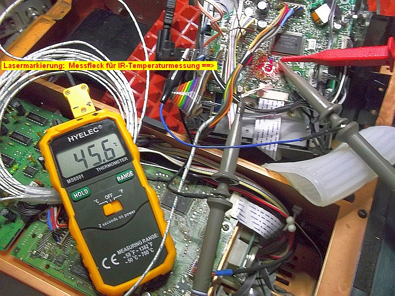

(14.04.2024, 13:25)gst schrieb: ...Kannst du dich noch erinnern, wie lang die Schaltung für das Erreichen der 45° gebraucht hat?
Das geht recht schnell. Bei der Lage des Laufwerks wie gezeigt sind die 45°C in etwa fünf Minuten
ab Bandstart erreicht.
Nach einer halben Stunde Laufen hatte der Kondensator C918 nach dem Upgrade immerhin noch
rund 55°C erreicht: und zwar durch Wärmeleitung(!) über die Leiterbahnen aus der unmittelbaren
Umgebung, die bis etwa 62°C heiss wurde (mit IR-Thermometer punktgenau ausgemessen).
Eine zusätzliche, im Kondensator selbst erzeugte Verlustwärme konnte ich nicht mehr feststellen.
Der Kondensator C918 ist "umzingelt" von drei Leistungstransistoren (Treiber von Capstan,
T-Reel und S-Reel), die diesen Bereich der Leiterplatte einschliesslich der Bauteile darauf
als "Kühlkörper" nutzen und bei laufendem Band schon Einiges an Verlustwärme abgeben.
Dafür haben die Leiterplattenlayouter auch ganz offensichtlich ein paar Extra-Vias vorgesehen,
um diese Wärme besser auf die Kupferflächen der anderen Leiterplattenseite ableiten zu können.
Der C918 sitzt mit einem Anschlussdraht direkt auf der Kupferfläche, auf der der Treiber Q907
mit seiner Gehäusekühlfläche aufgelötet ist. Das auch noch recht nah dran.
Und natürlich wird der C918 deshalb im laufenden Betrieb auch gut "handwarm", was Jedem
mit halbwegs elementaren Kenntnissen aus der Schulphysik sofort sonnenklar sein müsste:

[Bild: DAT-Drehmomentmessung-HU-HF-Oszi-FM-007.jpg]
(28.03.2024, 21:24)evkzrel schrieb: ...Die elektronische Lösung (so sie jemals funktioniert, was eher unwahrscheinlich ist)....
Lol1 Was genau sprach nochmal gegen die Funktionsfähigkeit meines Konzeptes?
