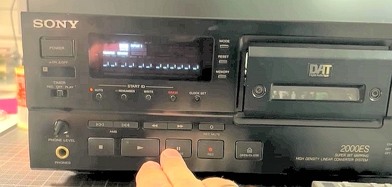

Rep erledigt u. Das Display ist wieder OK. C909. musste nicht getauscht werden. Danke für die Teile

(21.11.2024, 23:48)Swobi schrieb: Rep erledigt u. Das Display ist wieder OK. C909. musste nicht getauscht werden.
Danke für die Teile
Dann war wohl doch nur die Z-Diode hinüber, wie schon richtig vermutet.
Die Dunkelsteuerung der Segmente arbeitet ja jetzt laut Foto wieder einwandfrei.
Welche von den gelieferten Ersatzdioden mit den beiden Werten (5,1 V und 5,6 V) hast du verwendet?

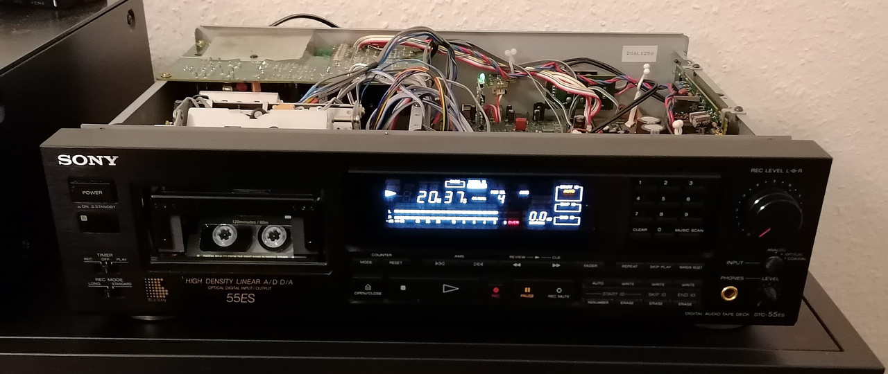

Another DTC-55ES back from the dead.
-121 hours drum time, 720hours ON time. No rust, no dust, no nicotine.
-Replaced the hardened pinch roller, the dead capstan motor, new power chord and the broken encoder gear with a metallic one from Axel..
Cleaned, greased, applied the usual Hucht anti-SCMS mod, works and looks like new.
Thank you, Axel!

(15.11.2024, 08:55)HUCHT-Tec schrieb: ...Segmente werden nicht mehr dunkel gesteuert: Zenerdiode ZD902 hinüber (bekanntes Problem)
Irgendeine Universal Z-Diode 5 bis 6 V / 400 mW rein und fertig. Die Zenerspannung ist unkritisch.
(22.11.2024, 07:55)HUCHT-Tec schrieb: ...Die Dunkelsteuerung der Segmente arbeitet ja jetzt laut Foto wieder einwandfrei.
(24.11.2024, 23:28)Swobi schrieb: Axel, evtl. siehst Du selbst, welches Teil entnommen wurde. Ich weiß das nicht mehr.
Funktioniert wie zu sehen aber gut.....
Es wurde eine der 5,1 V Z-Dioden verwendet. Der kleinere Wert reicht also locker aus.
Damit lag ich mit meiner groben Schätzung mit den benötigten "5 bis 6 V" nicht verkehrt.
Not macht erfinderisch.

(19.11.2024, 13:17)prosony schrieb: [2000er Display]
Danke, Axel. Komplette Front packe ich heute ein und schicke sie Dir.
Dieses Upgrade wäre auch erledigt und ist auch schon wieder auf dem Rückweg.
Vorher habe ich auch hier die Übergangswiderstände der Taster im gedrückten
Zustand gemessen, um mir ein Bild von der Schwere des Problems zu machen.
prosony hatte mir vorab ein Video von diesem Gerät geschickt, das den
sofortigen Absturz des Displays beim Betätigen einer Taste zeigt:
Nachmessen mit dem Milliohmmeter ergab hier bei diesem Panel aber ein völlig
anderes Bild als bei allen allen zuvor gemessenen 2000er Panels:
Die Übergangswiderstände lagen hier durchweg bei allen(!) Tastern im Bereich von
mehreren Ohm bis sogar zu mehreren zehn(!) Ohm.
Die Taster sind alle noch die serienmässigen, aber das Gerät war mehrere Jahre
eingelagert und nicht in Betrieb gewesen. Danach dann nicht mehr betriebsbereit.
Weil alle Taster mechanisch aber völlig unauffällig sind, sollen die jetzt drin bleiben.
Diese Taster sind von den Übergangswiderständen her aber das mit Abstand
Mieseste, was ich bisher nachgemessen hatte.
Mal sehen, ob meine Module das auch gelöst bekommen. Das ist jetzt der Härtetest.
prosony wird sicher über das Ergebnis berichten.

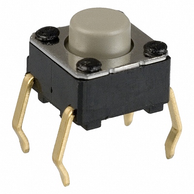

Vor ein paar Jahren hatte ein Forenkollege sich mal die Schweinearbeit gemacht und
bei seinem 2000er die Taster zelegt, die Kontaktplättchen alle galvanisch vergoldet
und dann alles wieder zusammen gebaut. Goldoberfläche hatten dann aber nur die
Plättchen, nicht aber die feststehenden Teile der Kontakte.
Das Display funktionierte drauf hin wieder und er glaubte, das Displayflackern sei bei
seinem Gerät damit endgültig erledigt, wie er mehrfach gepostet hatte.
Laut seinen Aussagen sei der 2000er aber derweil schon seit einiger Zeit eingelagert
und nicht in Betrieb.
Mich würde es wirklich sehr interessieren, wie sich diese DIY-überarbeitete Tastatur
bei der Wiederinbetriebnahme des Gerätes und danach verhalten wird.
Er hatte es öffentlich weit von sich gewiesen, jemals meine Module zu benötigen.
Zum Beispiel hier O-Ton:
Zitat:...Und eine Laufwerksüberholung braucht mein 2000er auch keine, das wurde von
mir perfekt gemacht und ich hab den zwischenzeitlich getestet, der hat immer
tadellos funktioniert.
Auch würde ich wahrscheinlich den Umbausatz von Axel nicht benötigen
denn ich habe bei meinem 2000er von allen Taster die Kontaktplättchen vergoldet.
Da war ich eine Woche drüber und seitdem ist das Flackerproblem Geschichte.
[Beitrag von ghaliläo am 20. Dez 2023, 11:49 bearbeitet]
Das war also eine Woche lang reine Beschäftigungstherapie für den Kollegen,
denn: Taster mit vergoldeten Kontakten gibt es doch fertig zu kaufen.
Da sind auch wirklich alle(!) Kontaktoberflächen vergoldet und nicht nur die Plättchen:

 HUCHT-Tec und andere Besitzer von DTC-2000ES DAT-Geräten.
Ich bin der Einsender der beiden 2000er Frontpanel wie im Beitrag #7.548 zu lesen war.
Nun muss ich sagen kein Vergleich zu vorher! Von der ersten Tastenbetätigung bis jetzt absolut KEIN PROBLEM mehr.
Klar kann man sagen ist ja noch nicht lange her, aber der Fehler trat bis jetzt nie mehr auf. Zuvor wäre in dieser Zeitspanne
schon zig mal das "Flackerdatsyndrom" aufgetreten.
Schade, hätte ich doch das nur schon früher machen lassen. Für jeden DTC-2000ES eigentlich ein MUSS.
Vom Service von Axel muss ich ja nichts mehr schreiben. Forum lesen mehr geht nicht, seit Jahren!
Nochmals Danke und jetzt muss ich wieder weiter Musikhören mit dem 2000er.
Oh fast hätte ich es vergessen, das ATtiny Modul ist natürlich bereits eingebaut, somit kann der nun auch alles.
Stefan
