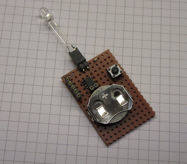

So, das Programm für den Tiny13A ist fertig und das Gerät funktioniert. Wer es sich nachbauen möchte, kann sich die untenstehende Datei als Hex-Datei abspeichern und auf den Controller flashen.
Fuse-Einstellungen:
SPIEN
SUT0
CKSEL1
sind programmiert (0), alle anderen sind unprogrammiert (1).

Beiträge: 128
Thanks Received: 73 in 41 posts
Thanks Given: 41
Registriert seit: Oct 2024
Der Prototyp im Aufbau.
Mainstream kann ja jeder!

Habe ich das richtig verstanden, dass man zum Abrufen von Displayanzeigen vom DAT
jetzt mit zwei Fernbedienungen rumhantieren muss ?
Einmal mit dieser Schaltung hier zum Senden des "Secret Keys" und danach noch mit
einer original Sony-FB zum Senden des nötigen zweistelligen Zahlencodes ?
Für mich wäre das nur interessant, wenn eine DIY-Fernbedienung die kompletten
Befehlsfolgen aus "Secret Key" und den nötigen Zahlencodes senden könnte und man dann
nicht nur einen Taster, sondern mehrere hätte, die direkt die "secret"- Anzeigen aufrufen.
Als µC hätte ich hier noch diverse ATtiny25 und ATmega328 hier liegen.
Die kann ich sowohl per ISP wie auch im HV-Modus mit Eprommer programmieren.
Atmel (Microchip) Studio7 ist installiert.
Not macht erfinderisch.

Von mir aus kannst Du auch den Quälcode haben, aber der funktioniert eben im Moment genau für die eine Secret-Taste auf genau dem Controller.
Wenn Du alles in einer FB haben willst, brauchst Du aber eine Menge Tasten. Ich dachte so bei mir, dass ich diese "Sonderfunktion" nicht oft brauche und deshalb habe ich mich für die getrennte Variante entschieden, während die normale Bedienung des Gerätes mit der Standard-FB erfolgt.
Leider kann man hier keine Dateien anhängen...

Wenn man das dann so weiterführt....
Dann könnte man auch alle Tasten mit n 328 realisieren feines Gehäuse aus n 3D Drucker, ferig ist die vollwertige Fernbedienung.

Klar kann man das in der heutigen Zeit. Aber ob man sich echt die Mühe machen will, eine komplett neue FB zu bauen, wenn man 3 originale im Slim-Design 'rumliegen hat die 99% der täglichen Funktion abdecken?

(08.01.2025, 09:54)EigentlichsammelichMDs schrieb: ...Wenn Du alles in einer FB haben willst, brauchst Du aber eine Menge Tasten....
Nein, ich dachte nicht an den vollen Funktionsumfang der serienmässigen FB,
sondern nur an den direkten Aufruf dieser speziellen "Secret-Funktionen".
Davon gibt es doch nur vier, wenn ich mich recht entsinne. Also vier Tasten.
Anhänge bis 20 MB: hucht  o2mail.de

Naja, es gibt insgesamt deutlich mehr Keys, die lustige Dinge tun, die aber nicht dokumentiert sind. Aber ja - wichtig sind nur 3 oder 4. Ich schick mal was, sobald ich dazu komme.
Erstellt habe ich den Kram in Geany auf dem RPi in ASM. Kannst Du Dir halt 'rausfummeln, was Du brauchst. Die restlichen Key-Codes findest Du im Netz oder Du sniffst sie Dir selber mit dem Scope und einer LED ;-)

(08.01.2025, 11:39)EigentlichsammelichMDs schrieb: ...oder Du sniffst sie Dir selber mit dem Scope und einer LED ;-)
Ich habe bislang gute Erfahrungen mit der BPW34 Grossflächen-IR-Fotodiode als
fotovoltaische Zelle gemacht. (statt LED)
Zusammen mit einem nicht zu hohem Lastwiderstand für genügende Bandbreite,
damit man auch sauber die Trägerfrequenz ausgemessen bekommt.
