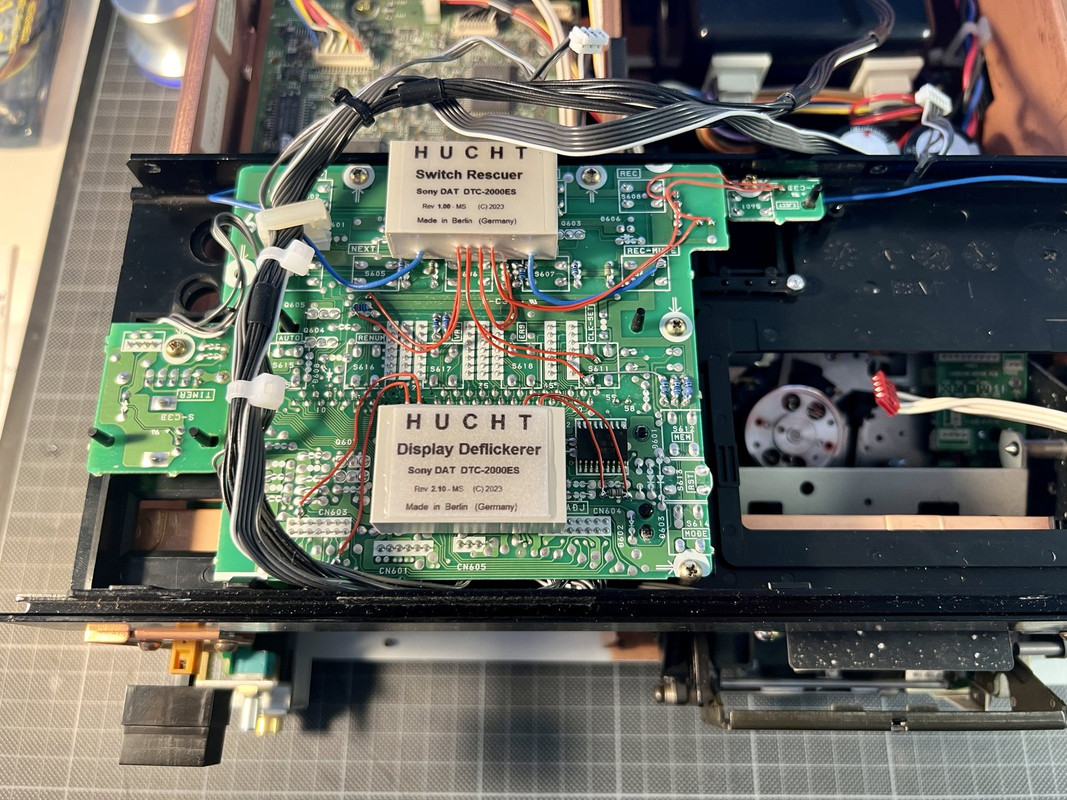

Ich wünsche einen schönen Samstag in die Runde!
Ganz besonders soll die Sonne für Dich scheinen, Axel:
Dein Paket mit der Front und den Displays kam soeben via DHL und ist bereits eingebaut und getestet.
Und nein: es waren nicht erstmal zig Tastendrücke nötig, sonder das Flackern ist weg - wie Schalter umgelegt! Vorher durfte man die linke Hälfte der Front nicht mal antippen, jetzt ist alles so, wie es sein soll.
Ganz lieben Dank nochmals!
[Bild: IMG-2065.jpg]

Vielen Dank für die prompten Rückmeldungen und die lieben Worte !  Thumbsup
(15.12.2023, 23:46)Swobi schrieb: ....Ich habe in zwei DTC-2000 die Deflickerer Module drin und melde 100% Erfolg...
(28.11.2024, 22:49)eskbs schrieb: Ich bin der Einsender der beiden 2000er Frontpanel...
...kein Vergleich zu vorher!
Von der ersten Tastenbetätigung bis jetzt absolut KEIN PROBLEM mehr.
...Für jeden DTC-2000ES eigentlich ein MUSS.
(30.11.2024, 12:54)prosony schrieb: ...das Flackern ist weg - wie Schalter umgelegt!
Ja, das sind ja mal erfreuliche Ergebnisse und meine Lösung gegen diese nervigen
Abstürze der 2000er Display-µC kann damit jetzt wohl als final bestätigt gelten:
(27.11.2024, 17:42)HUCHT-Tec schrieb: Nachmessen mit dem Milliohmmeter ergab hier bei diesem Panel aber ein völlig
anderes Bild als bei allen allen zuvor gemessenen 2000er Panels:
Die Übergangswiderstände lagen hier durchweg bei allen(!) Tastern im Bereich von
mehreren Ohm bis sogar zu mehreren zehn(!) Ohm.....
Die Taster sind alle noch die serienmässigen,...
Weil alle Taster mechanisch aber völlig unauffällig sind, sollen die jetzt drin bleiben...
Diese Taster sind von den Übergangswiderständen her aber das mit Abstand Mieseste,
was ich bisher nachgemessen hatte.
Mal sehen, ob meine Module das auch gelöst bekommen.
Das ist jetzt der Härtetest....
... und der wurde bestanden.

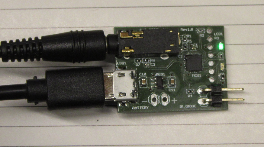

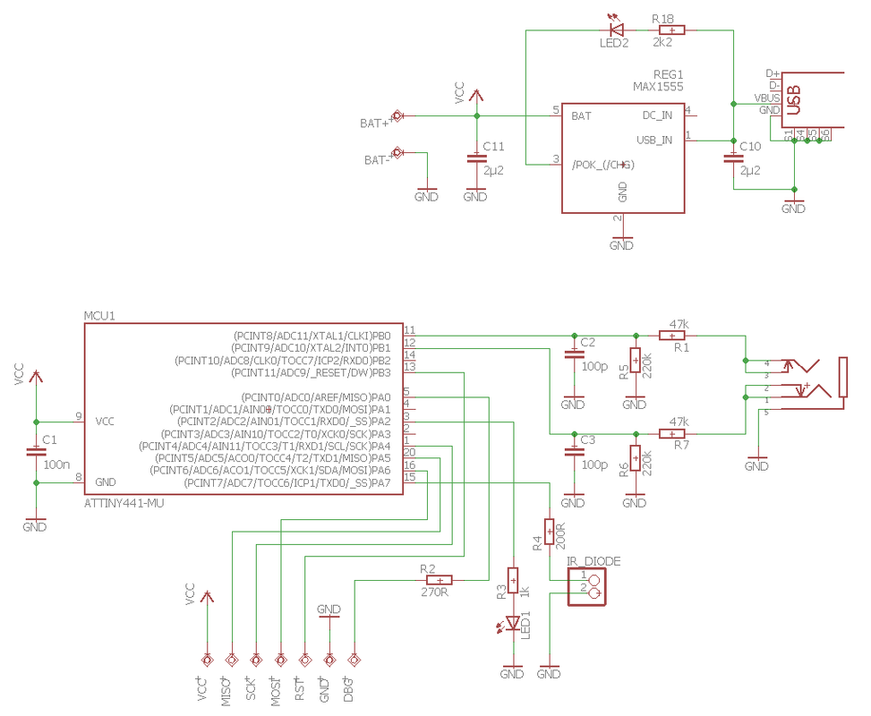

Hallo da draußen,
mit meinem DAT nehme ich hauptsächlich vom Internet auf. Das erfordert, dass ich hin und wieder, wenn die Quelldateien durchgelaufen sind, den Recorder stoppen muss.
Wenn ich dass vergesse, nimmt er artig, im Zweifel bis zum Bandende, digitale Nullen auf. Um das mal in den Griff zu bekommen, habe ich eine Prototyp-Schaltung gebaut, die den Recorder stoppt, wenn 25 Sekunden lang kein Audio-Pegel mehr zu sehen gewesen ist.
Die Schaltung besteht aus einem ATTiny441 mit etwas Hühnerfutter, einem Li-Poly-Akku, einer Pi-Poly-Ladeschaltung und einer USB-Buchse. Die Audiosignale, nach denen der Controller schaut, werden über eine Mini-Klinke 3.5mm eingekoppelt. Diese kann über eine Adapterleitung mit den analogen Cinch-Ausgängen oder mit der Kopfhörerbuchse verbunden werden. Um den Recorder zu stoppen, wird das Stopp-Kommando per Infrarot-Fernbedienungssignal geschickt. So ist kein Eingriff in den Recorder notwendig. Die Schaltung funktioniert mit allen SONY-DAT-Recordern. Für andere Fabrikate muss der Fernbedienungscode angepasst werden.
Die Schaltung ist immer aktiv, der Controller wacht alle 8 Sekunden kurz auf und schaut, ob ein Audio-Signal vorhanden ist. Wenn nicht, schläft er wieder ein. Falls doch, wird im Sekundenrhythmus aufgewacht und das Signal überwacht. Verstummt das Signal, wird bis 25 gezählt, das Stopp-Kommando gesendet und wieder auf 8s Aufwachmodus geschaltet, um möglichst wenig Akkuleistung zu verbrauchen.
Erst wenn der Akku verbraucht ist, muss dieser nachgeladen werden. Je nach verwendetem Akku kann die Nutzungsdauer mit einer Ladung über ein Jahr betragen. Da kann man die Schaltung auch irgendwo im Rack verbauen und muss nicht ständig dran.

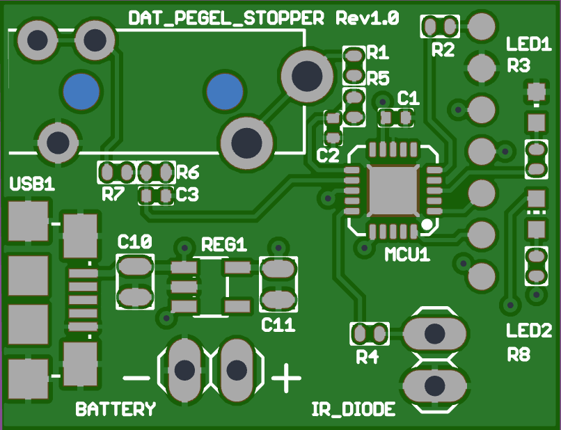

Da ich noch mehr von den Dingern bauen werde, will ich das Ganze demnächst auf Platine bringen.
Hat hier jemand Interesse daran? Dann würde ich mehr Platinen bestellen. Das Layouten dauert sicher noch einige Tage, so dass keine besondere Eile ist. Aber wahrscheinlich bestelle ich noch vor Weihnachten.
[Bild: Dat-Pegel-Stopper.png]
Edit: Hm, OK, Layout ging doch schneller als gedacht, hatte noch etwas Zeit ;-).
[Bild: Dat-Pegel-Stopper-Layout.png]

(08.12.2024, 15:01)EigentlichsammelichMDs schrieb: ...Prototyp-Schaltung gebaut, die den Recorder stoppt, wenn 25 Sekunden lang
kein Audio-Pegel mehr zu sehen gewesen ist....
Praktisches Helferlein  Thumbsup
Unterhalb von welchem Eingangspegel wird das Signal als Stille interpretiert?
Not macht erfinderisch. Floet
Na, ich habe es nicht genau gemessen, aber mit der aktuellen Einstellung ab etwa -18db. Der ADC im Controller ist nicht zu empfindlich und sieht auch nur eine Halbwelle.
Ich kann nochmal genauer schauen, ab wann er anschlägt. Für Spielpausen bei normaler Mucke ist die Erkennung zuverlässig. Superleise Classik-Passagen werden wahrscheinlich auch auslösen, da müsste man feiner abtasten und die Sensibilität erhöhen.
Mainstream kann ja jeder!

(09.12.2024, 14:12)EigentlichsammelichMDs schrieb: ..ab etwa -18db. Der ADC im Controller ist nicht zu empfindlich und sieht auch nur eine Halbwelle.
...Superleise Classik-Passagen werden wahrscheinlich auch auslösen,...
ADC ?? Denker
Wäre es nicht sinnvoller, die beiden Eingangssignale passiv zu einem Monosignal zu

Die Platinen sind gekommen, Nr.1 lebt. 3 weitere sind bestückt.
[Bild: DAT-Stopper-Platine.png]
Morgen muss ich mal noch eine Sensibilitätsmessung machen, habe die Bestückung der Eingangsbeschaltung noch etwas variiert, dem ersten Prototypen gegenüber.
Dann baue ich noch die Empfindlichkeitssteuerung ein, sobald ich dazu komme :-)
