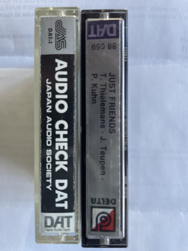

AtLudwig, danke für das feedback. Zu den Fremdaufnahmen: Ich habe zwei kommerziell aufgenommene Fremdcassetten unterschiedlicher Produzenten (und damit vermutlich auch unterschiedlicher Hardware). Nur bei diesen beiden ergibt sich das erste Bild. Wenn ich tapes, aufgenommen mit meinen anderen DAT Recorder abspiele ergibt sich das gleiche Bild wie mit dem 77 selbst aufgenommenen (Bild 2). Ich denke daher, dass sich der Effekt bei den beiden Fremdkassetten nicht auf einen schmutzigen Kopf oder ein anderes Hardware Problem zurückführen lässt.
Ist ja auch kein essentielles Problem - Frage war nur aus Interesse in der Hoffnung, dass die Profis hierzu eine Antwort haben bzw. ähnliches beobachtet haben.
Nochmals Danke!
(29.01.2025, 14:10)Agosto schrieb: ..Ich denke daher, dass sich der Effekt bei den beiden Fremdkassetten nicht auf einen schmutzigen Kopf
Sind die kommerziellen vorbespielten Bänder mit breiter Spur aufgezeichnet worden ?
Hintergundinfos:  https://ieeexplore.ieee.org/document/4071423
"... Abstract:
This paper presents the format of pre -recorded tape for playing back on a rotating-head digital-audio
tape cassette recorder (DAT( ') and presents a technique for high-speed duplication of this tape....
...The format also includes a wide track-pitch mode, which is used by producers of pre-recorded tape
for high-speed contact duplication."
Not macht erfinderisch. Floet
[-] 2 Mitglieder sagen Danke an HUCHT-Tec für diesen Beitrag:
  • vallentin, gasmann
Das war auch mein Gedanke.
Schau mal auf der Unterseite der Kassetten, ob die ein spezielle Kennung haben. Es müsste dann ein Loch mehr frei sein. Und vermutlich wird dann auch mit 1,5-facher Geschwindigkeit abgespielt.
Wenn es ein offizielles Pre-Recorded Tape ist, muss das Loch ganz rechts, also noch neben dem Aufnahmeschutz, frei sein.
Wenn es mit 1,5-facher Spurbreite ist, dann sollte auf der linken Seite das 3. Loch offen sein.
LG aus HH
  • vallentin, HUCHT-Tec
Danke. Das Dokument kann ich leider ohne subscription nicht einsehen. Könnte das unterschiedliche Signalbild also an der Aufnahmetechnik liegen? Die Kennungen auf der Unterseite der tapes sind identisch mit einer Leerkassette (siehe Foto: links Leerkassette, rechts bespielte Kassette). Anbei ein Foto der beiden Tapes.
Wie bereits geschrieben: Die Frage habe ich lediglich aus Neugier gestellt. Das Gerät funktioniert einwandfrei bei allen Aufnahmen.
