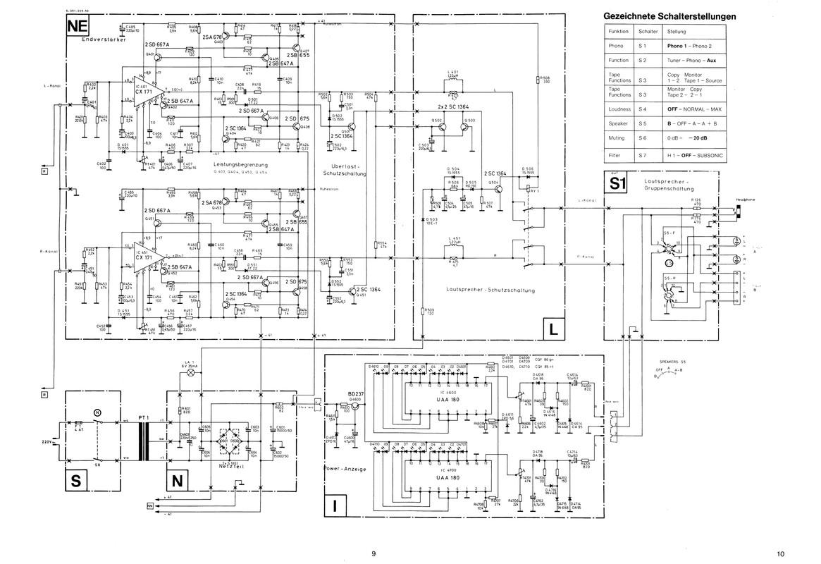

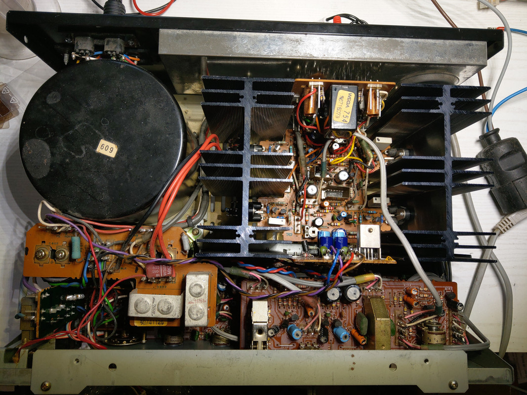

Hallo zusammen. Ich bin bei der Reparatur eines Wega Modul 42V Verstärkers.
Der Ursprüngliche Fehler war, das alle Endstufenleistungstransistoren (2x 2SD675 und 2x 2SB655) defekt waren. Außerdem waren die Widerstände R423, R417, R473, R467, R465, R415, R421, R471, R420, R470 defekt (hochohmig oder außerhalb der Toleranz). Ein paar von den Vorstufentransistoren waren auch defekt. Die Teile habe ich alle ausgetauscht. Weil es die alten Leistungsendstufentransistoren nirgends original beschaffbar waren, habe ich diese durch 2SC5200 und 2SA1943 paare ersetzt. Diese sollten von den Spezifikationen ähnlich wie die originalen sein.
Momentan wollte ich an R418 und an R468 den Ruhestrom mittels den RT401 und RT451 Potis auf die geforderten 11mV einstellen. Das ist mir nur auf dem Linken Kanal gelungen (R468) Bei dem rechten Kanal (R418) beträgt der Ruhestrom jedoch ca. 22mA. Ich bekomme ihn auch nicht weiter runtergestellt, weil das Poti bereits am anschlag ist.
Kann sich das jemand erklären?
Musik spielt er auf beiden Kanälen wunderbar und in sehr guter Tonqualität ab.
Eins kann ich noch sagen. Wo ich das Gerät zuerst mittels 60W vorschaltlampe in betrieb genommen hatte, konnte ich problemlos beide Kanäle auf die 11mV einstellen. ?
Den Schaltplan gibt es im Internet.
https://elektrotanya.com/wega_hifi-verst...nload.html

(24.02.2025, 15:49)Meier3 schrieb: Sind die Spannungen an den ER gleich und die Eingänge der ICs auf Null?
Was meinst du mit ER?
Die Spannungen an den ICs messe ich morgen mal nach. Gebe dann eine Rückmeldung. ?
Beiträge: 125
Thanks Received: 39 in 31 posts
Thanks Given: 129
Registriert seit: Feb 2025
 ER = Einstellregler
Beiträge: 38
Themen: 7
Thanks Received: 7 in 4 posts
Thanks Given: 0
Registriert seit: Dec 2024
(25.02.2025, 08:10)Meier3 schrieb: ER = Einstellregler
Betriebsspannungen (siehe Foto Serviceanleitung) liegen alle innerhalb der zulässigen Toleranz
C601= +42V
C602= - 42V
Emitter Q201= +23V
Emitter Q202= - 23V
Emitter Q204= +7,8V
Spannungen an IC401:
Pin1: Sollspannung: +-0V Istspannung: -5mV
Pin3: Sollspannung: +-0V Istspannung: -5mV
Pin4: Sollspannung: -8,9V Istspannung: -8,5V
Pin5: Sollspannung: -17V Istspannung: -37V !!!!!!!!!!!!!!!!!
Pin7: Sollspannung: +-0V (Wechselspannung) Istspannung: ca. +20mV
Pin8: Sollspannung: +17V Istspannung: +14V
Pin10: Sollspannung: +-0V Istspannung: +40mV
Pin11: GND
Pin14: Sollspannung: +8,9V Istspannung: +8,5V
Spannungen an IC451:
Pin1: Sollspannung: +-0V Istspannung: -10mV
Pin3: Sollspannung: +-0V Istspannung: -10mV (komisches gelegentliches aufschwingen, siehe foto Oszi)
Pin5: Sollspannung: -17V Istspannung: -17V
Pin7: Sollspannung: +-0V (Wechselspannung) Istspannung: ca. -18mV
Pin8: Sollspannung: +17V Istspannung: +17V
Pin10: Sollspannung: +-0V Istspannung: -40mV
Pin11: GND

 paul97:
Gib doch mal bitte die Basis-, Emitter- und Kollektorspannung von Q402 an.

Wenn an der Basis von Q402 -17V liegen und am Emittter (auch Pin5 vom IC) -37V, dann ist der Transistor definitiv defekt.

2c:
IC401/5 -37V
Der IC ist im SM beschrieben, an P8 und P5 sollen +17V/-17V zur Versorgung anliegen. Wenn die Spannung so hoch ist, sind die vorgeschalteten BE zu prüfen. Hoffentlich hat der IC überlebt, da die zulässigen Grenzspannungen unbekannt sind und Ersatz nicht gefunden wurde.
IC451/3 "komisches gelegentliches aufschwingen, siehe foto Oszi"
Pin 3 ist der Eingang des IC, wenn das kein Eingangssignal ist, schwingt offenbar der Endverstärker über den zweiten Eingang Pin1, dann wäre die Schwingung auch am Ausgang und mindestens die Gegenkopplungs-Cs zu prüfen.
