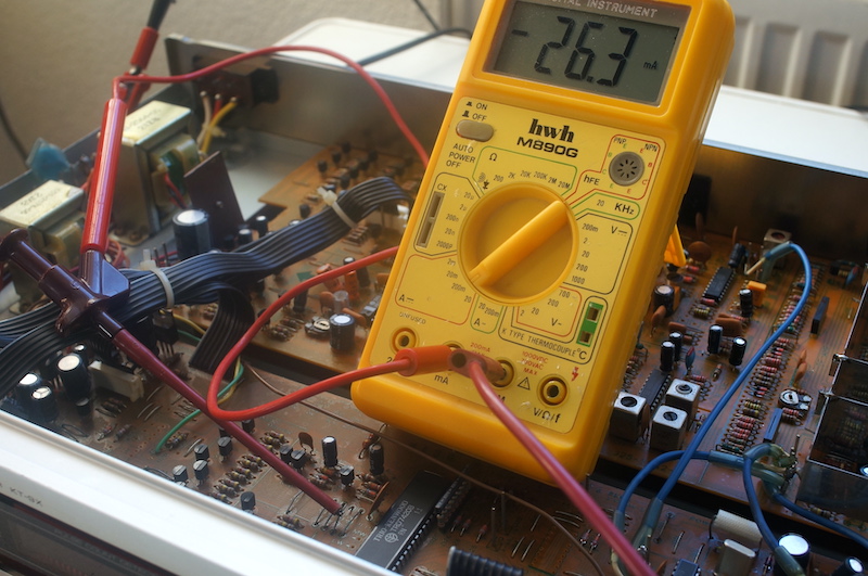

die Lösung ist sehr schnell zu klären. Ich find zwar nicht die Drosselspule L3 auf der Platine oder dem BE-Plan im SM, aber direkt "vor" dem µP Pin 39 liegt eine Brücke J42 im Stromweg.
![[Bild: Bildschirmfoto-2025-03-05-um-09-17-10.png]](https://i.postimg.cc/D0NKYYRv/Bildschirmfoto-2025-03-05-um-09-17-10.png)
die ist mit einem Knips schnell gekappt, so dass ich
- mit dem DMM den Strom "über diese Brücke" (also vom TRD7420B) messen kann
- und den µP Chip von einem Labornetzteil mit 5V "extern bestromen" kann, auch wenn der Tuner ausgeschaltet ist..
![[Bild: DSC04598.jpg]](https://i.postimg.cc/HWwX11L8/DSC04598.jpg)
im eingeschalteten Zustand fliessen 26,3mA (+/- 1-2mA wenn man was am Tuner einstellte. das Minus ignorieren, war zu faul die Kabel umzustöpseln)
dabei war es (logischerweise) egal ob die 5V aus dem internen o. externen NT kamen.
beim Ausschalten (mit angeschlossenem externen NT = µP wird weiter versorgt) stieg der Strom kurz auf 32mA u. fiel dann wieder etwas ab auf 27,5mA. Heisst so nen kleinen Stützstrom wie die 10µA des Static RAM MN1203 ist hier kein Thema.
Und .... nach dem Wiedereinschalten ist " alles auf Zero" = Startet mit AM, Sender weg,...
Also braucht man garnicht weiter drüber nachzudenken, permanent 5V/30mA (aka 150mW) zu verbraten um den Bug des defekten MNs zu umgehen.
Der µP bekommt vermutlich beim Aus-/Einschalten über die RST (Reset) Ltg. oder den Bus  Signal(e) die ihm "den Speicher löschen". Alles was nicht im ROM Teil steht zumindest.
Zwischenfazit: das Verhalten des KT-9x ist mit oder ohen MN1203 identisch, also nicht möglich zu sagen der RAM ist ganz hinüber oder nur teildefekt.
Wenn man den µP auch außer Gefecht setzt (Brücke J42 auf, ext. NT weg) kann man den FM Frequenzbereich übrigens fast bis 200MHz nach oben erweitern:
