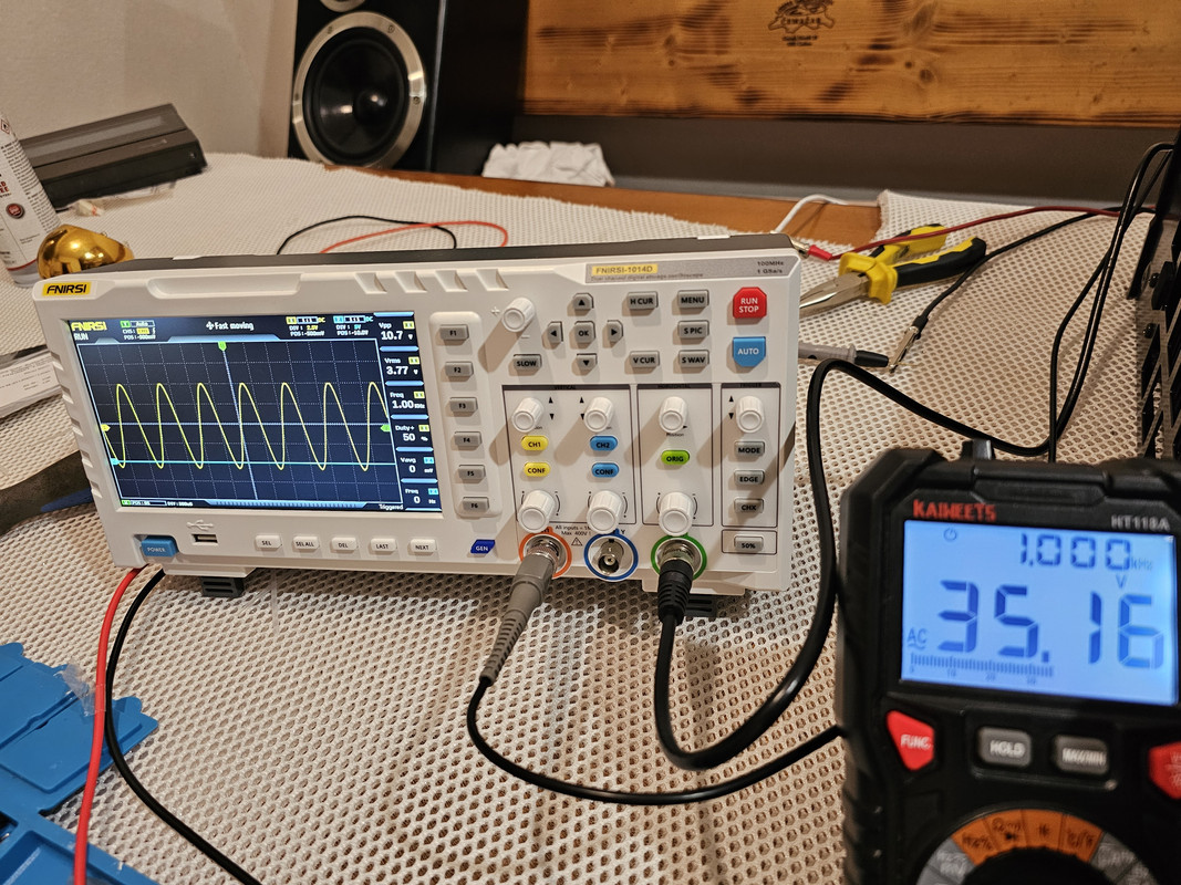

(26.04.2025, 05:13)SABA-FAN schrieb: (25.04.2025, 08:48)Markolino schrieb: Ich weiß nicht, wovon du sprichst. Mein Messgerät zeigt nur vier Nullen an, was wahrscheinlich mehr als genug ist. Wenn am Lautsprecherausgang eine DC-Spannung von 0,000 Millivolt anliegt – das allein ist schon ein Wunder, denn die meisten billigen Verstärker haben immer ein paar Millivolt am Ausgang.
Was für ein Freund???
also weniger als 1 uV .glaub ich nicht. aber Scheißegal. 20mV wären auch ok. zeig mir einen lautsprecher , der daran zu tode ging.bei meiner endstufe bin ich je nach bauteilsortierung bei 1-2mv. und das ist schon "sport".
(24.04.2025, 22:32)Markolino schrieb: Also, das Gerät funktioniert und liefert sogar mehr als 320 W an 4 Ohm ohne Amplitudenverzerrung.
Den Ruhestrom (Bias) habe ich nach einer Stunde Aufwärmen auf 30 Millivolt eingestellt.
Den DC-Offset habe ich auf 0,000 V bekommen.
![[Bild: 20250424-184318.jpg]](https://i.postimg.cc/Y2QQYd64/20250424-184318.jpg)
![[Bild: 20250424-184530.jpg]](https://i.postimg.cc/Hn15FMgs/20250424-184530.jpg)
jag doch mal ein 50khz rechteck drüber......aber mit angeschlossenen lastwiderstand . und dann wird man sehen, wo der frosch die locken hat
**"Uhh, ihr habt euch ja richtig ausgelassen. Als wäre mein Thema heiß...
Nein, ich werde keine Rechteckwelle auf dieser Frequenz erzeugen. Ich kann es dir bei 1 kHz zeigen.
Ich möchte das Gerät nicht beschädigen...
Mir wäre lieber, wenn mir jemand helfen oder beraten könnte, wie man diesen 'Clamp Voltage'-Trimmer richtig einstellt...
Und auf wie viele Millivolt.
Habt ihr bei euren A3 den Bias eingestellt – falls ihr überhaupt A3-Geräte habt?
Gibt es hier überhaupt jemanden, der einen A3 besitzt?
Oder seid ihr nur klug daherredend und das war's?

Nein, ich werde keine (50kHz-) Rechteckwelle auf dieser Frequenz erzeugen. Ich kann es dir bei 1 kHz (Sinus!) zeigen.
1 kHz sine wave instead of 50 kHz square wave makes no sense. You have to get the difference between sine and square! Main theme for adjustment is distortion and distortion increases with frequency. Saba-Fan's idea was, that square waves are much more harder to reproduce propperly for the amp, than sine waves. So square waves can show you easier unwanted aspects in their waveform on your oscilloscope than sine waves. Any unwanted is distortion. Goal of the adjustment is the lowest reachable distortion. That's why no one can say: set it to blabla Millivolt. Take the manual for glance.

Zitat:**"Uhh, ihr habt euch ja richtig ausgelassen. Als wäre mein Thema heiß...
Nein, das ist es leider nicht. Du lieferst vorwiegend unglaubwürdiges Zeug. Eigentlich schade.
Zitat: Mir wäre lieber, wenn mir jemand helfen oder beraten könnte, wie man diesen 'Clamp Voltage'-Trimmer richtig einstellt...
Das wird dir dein Bekannter (der mit dem 2700er) erklären. Ist im direkten Gespräch ohnehin viel besser, sofern des diesen
Bekannten (oder was auch immer) überhaupt gibt.

Wer hat denn den Text in englischer Sprache verfasst, und wie stehst du zu den 50 KHz sqw als Stimulus für einen NF Verstärker?
Eine SE-A3 habe ich zurzeit nicht da, aber etliche andere Gerätre aus allen Preis- und Leistungsklassen.
Und da zeigt sich bei etwa 98% aller Geräte (DIY Zeug aussen vor gelassen) stets ein sehr ähnliches Verhalten, nämlich ein Tiefpassverhalten, das auch genau so zu erwarten ist.
Die SE-A3 wird sich ähnlich verhalten. (8R 1W)

Ich habe mich einmal am Saba-Fan orientiert und dem, was Markolino zur Verfügung steht.
Technics fährt in der Einstellprozedur zweigleisig: Es soll einmal ein Klirr-Analysator verwendet werden und ein Oszilloskop. Denke es ist ein Übersetzungsfehler: es soll ein Klirr-Meter bzw. Brücke sein.
Dann ist die Messbedingung No Load, bei Uout 28,28Vpp.
Erst mit sinkendem Lastwiderstand (also Lautsprecherimpedanz) sinkt die Bandbreite.
Beides, 20kHz Sinus (Technics) oder 50kHz Rechteck (Saba-Fan), ist möglich. Die Dämpfung (Bandbreitenbegrenzung) geht im Sollwert von 28.28V unter.
Wenn Rechteck, müsste das Oszilloskop vorher mit dem Generatorsignal auf eine saubere Rechteck-Darstellung getrimmt werden. Wie nun aus diesem Schirmbild auf den Klirr geschlossen werden soll = ?
Überschwinger, Pickel, Nulldurchgang .. schwierig, weil eine Idee vom Ideal fehlt. Technics muss sich davon aber etwas versprochen haben, ich würde da eher der Klirr-Brücke vertrauen. Aus einem Sinus quasi auf die FreqResp zu schließen, halte ich für nochmals schwieriger.

Zitat: Wie nun aus diesem Schirmbild auf den Klirr geschlossen werden soll = ?
Am besten gar nicht. Die Prozedur im SM (aus dem japanischen übersetzt) ist verwirrend. Aber die ist auch gar nicht nötig, da ja ein 2700 + Fachmann vorhanden sind, und der TE weiter oben ausdrücklich schrieb, dass damit am Ende alles überprüft wird.
Ob das alles der Wahrheit entspricht, ist eine andere Sache.

Und ja, das Gerät erzeugt eine schöne Rechteckwelle ohne Verzerrung, sogar auf meinem Oszilloskop – allerdings beobachte ich sie bei 1 kHz.
