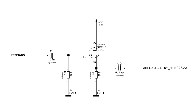

ok, mal eins der ersten was ich zu Impedanzwandler gefunden hatte:
![[Bild: kabgpUGh.png]](http://i.imgur.com/kabgpUGh.png)
Quelle: www.mikrocontroller.net/attachment/123038/impedanzwandler.png
ALso ein so einfach Beschaltung käme mir schon auch entgegen.
• Onkyo-Boy

Thanks Given: 1.132
Registriert seit: Apr 2016
mir fast schon ein wenig zu minimalistisch was die anzahl der benötigten Bauteile betrifft.
ich hätte dort zumindest noch einen widerstand von drain nach gate erwartet um das gate mit einer vorzuspannung
zu betreiben was die Belastung für die signalquelle vermindert.
dort geht es ja auch eher um eine hochohmige auskopplung als hohe Verstärkung.
ja das geht dann doch schon ne ganze ecke tiefer in die Materie rein.
mein tip, versuch erst einmal diese Schaltung so mit der Option die gate-Beschaltung relativ einfach ändern zu können.
1 Mitglied sagt Danke an Onkyo-Boy für diesen Beitrag:1 Mitglied sagt Danke an Onkyo-Boy für diesen Beitrag
