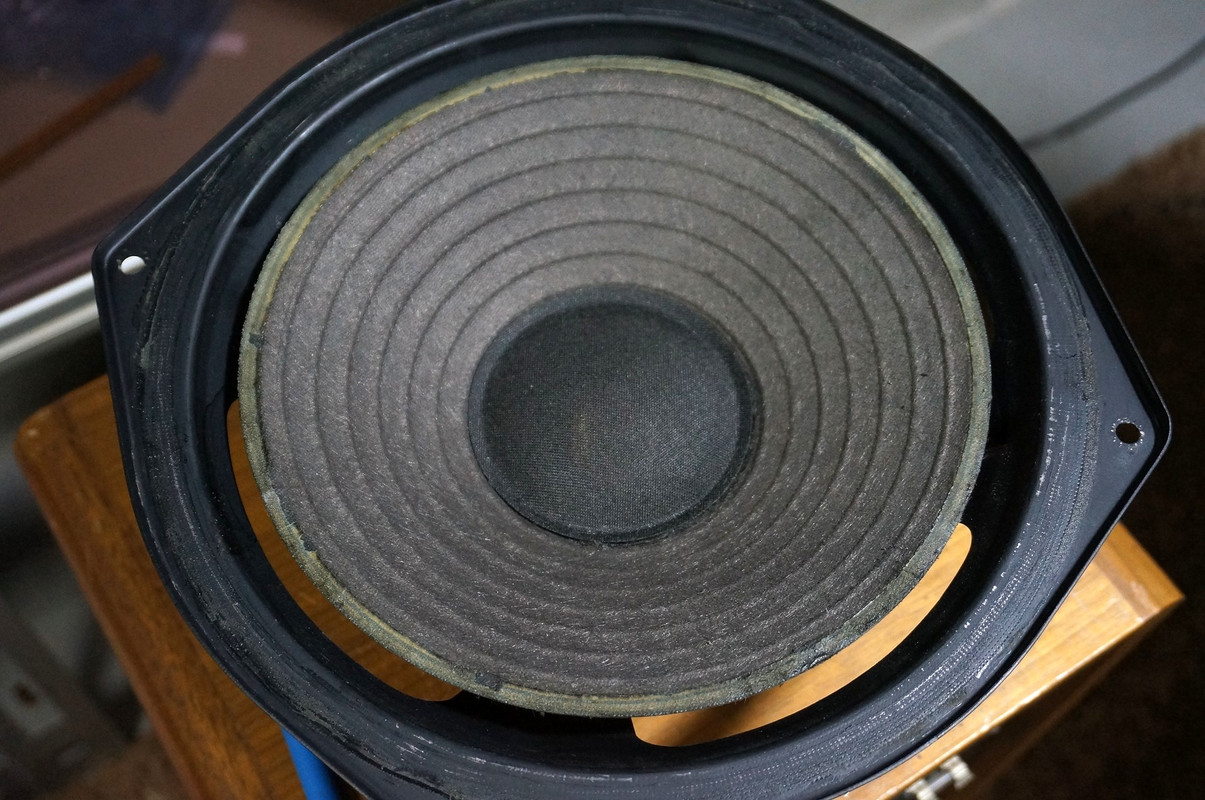

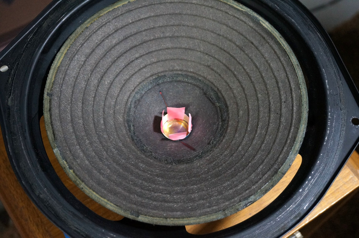

So, hier kommt nun der versprochene Beitrag zum Thema Kirksaeter Tieftöner.
Walter hatte mich gefragt, ob ich ihm seine 250er TT neu besicken kann. Viele hier kennen diese Bilder, das sieht ja so noch harmlos aus, bis man mal angefangen hat die Reste zu entfernen.
Ausgepackt habe ich dann auch das hier.
An dieser Stelle beschlichen mich erste Zweifel.... und dann noch ein paar mehr.
Ich habe beim Befummeln des Schwingeinsatzes irgendwie nie das Gefühl gehabt, daß der frei laufen könnte. Das ist natürlich bei dieser Größe auch etwas schwierig zu bewerten, noch dazu, weil das Ding wirklich extrem weich gefedert ist. Der ist so richtig altdeutsch, ich hab noch ein paar ganz alte Chassis mit so einer Auslegung, Freiluftresonanz trotz leichter Membran irgendwo bei 25Hz.
Aber gut, das wird schon werden, jetzt muß erst mal die neue Sicke her.
Uups, der hat ja einen flachen Membranrand! War mir auf den Bildern nicht aufgefallen, und ist ja auch im Prinzip egal. Es schränkt allerdings die Verfügbarkeit von Ersatzsicken erheblich ein, letztlich gab es nur eine einzige.
Na schön, ich denke ich muß hier keinen mit einer Story vom Sickenaufkleben langweilen, manche haben das wahrscheinlich schon öfter gemacht als ich. Wo ist denn nun der Knackpunkt, das sollte doch angeblich spannend sein?
Wurde es auch, denn als der erste Töner fertig war, hatte ich einen Streifer vor mir.
Mit kleiner Leistung ist er noch gelaufen, aber ab ca. 4V fing er das Kratzen an. Mist!
Ich hatte es geahnt und befürchtet als ich die superweiche Zentrierung gesehen habe, die hatte eine leichte Welle drin, wie so eine Art Achter beim Fahrrad. Kurz und gut, so wird das nix, also raus mit dem Ding.
Wie die Verformung nun genau entstanden ist, läßt sich im Nachhinein kaum klären. Erstens ist das Teil ja mind. 30 Jahre alt, da gerät so manches aus der Form, muß ich nur mal versuchen auf die Tischkante vor mir zu kucken.
Das kann auch ein von Anfang an etwas zu enger Halsdurchmesser gewesen sein, das bewirkt auch so eine Welle. Letztlich kann auch das etwas unglückliche Ausstopfen des Korbes beim Versand eine Rolle gespielt haben.
Sei's drum, ich habe eine genau passende neue Zentrierung gefunden, sogar der kritische Halsbereich passt absolut perfekt. Von da an hat es dann auch wieder Spaß gemacht!
Das ist wie Auto reparieren mit richtig guten Ersatzteilen, wenn alles an seinen Platz flutscht und man schön voran kommt. Die Töner sind jetzt wieder wie neu, laufen 1A auch mit richtiger Leistung.
Fertig.
Naja, so richtig spannend war das jetzt doch nicht, oder? Kein Vergleich zu einer guten Folge von The Walking Dead, würde ich meinen... Aber den Matschbirnen ist auch leider nicht zu helfen. Matschige Lautsprecher kann man reparieren.

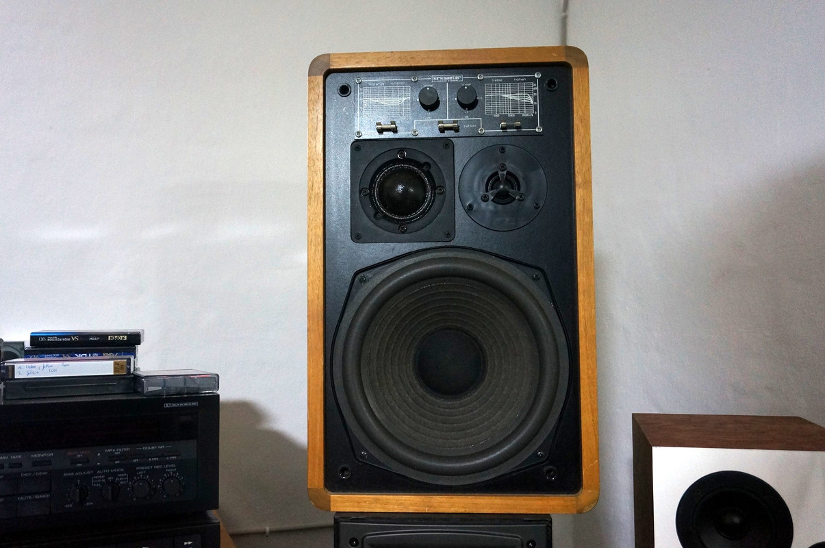

Detsi Bell: Ich weiß nicht, ob du hier noch aktiv bist und mitliest.
Mich werden die Tage ein Paar Kirksaeter Monitor 120 erreichen. Sicken der Tieftöner natürlich fertig und diese möchte ich erneuern.
Ich gehe davon aus, dass das Schaumstoffsicken waren und ich habe diese hier gefunden: http://lautsprecher-technik.com/Lautspre...o_lNT7k3EA
Die sehen aber nach Gummisicken aus.
Wo hattest du den die Sicken her?
Gruß André

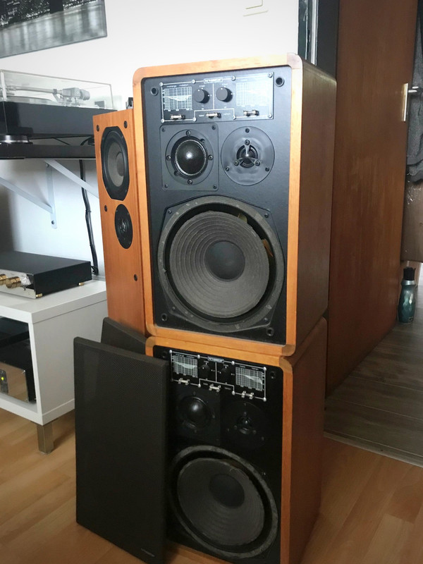

Nun stehen sie hier.
.... und ja die Aufhängung der Tieftöner ist wirklich butterweich und da hat man schon Bedenken bei der Zentrierung. Werde versuchen die Dustcapes zerstörungsfrei abzulösen, um die mechanische Zentrierung durchführen zu können.
Sicken sind auch schon bestellt...diese hier: http://lautsprecher-technik.com/Lautspre...r-Set.html
Mit dem Anbieter war ich bislang immer sehr zufrieden.
Gruß André

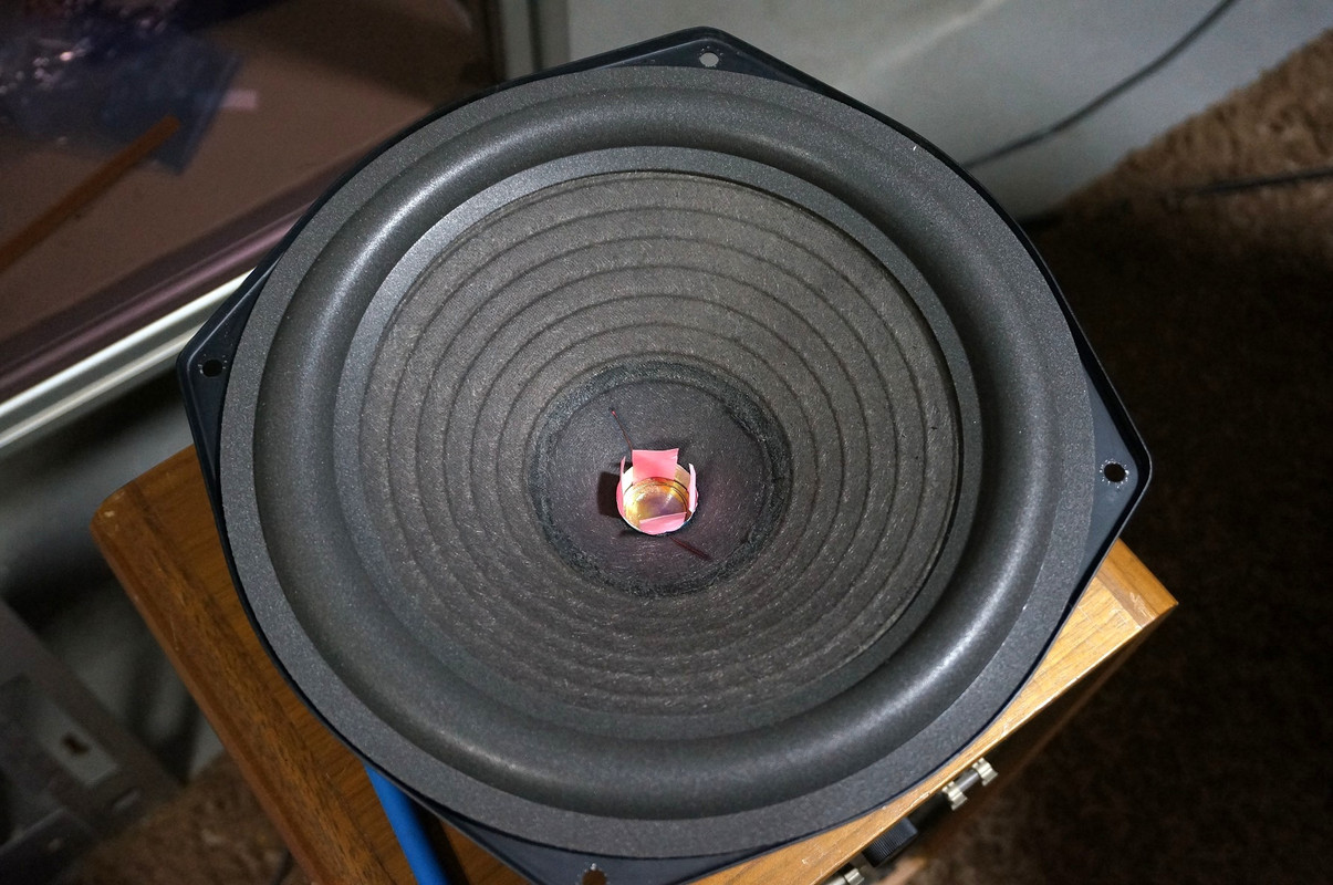

Mal langsam anfangen mit dem neu besicken der Tieftöner.
Reste der alten Sicke entfernt.
Mehr möchte ich nicht von der Papp-Membran herunter holen...das weicht mir sonst auf, wird wellig und bleibt es dann auch. Sauber sind die Klebestellen jedenfalls.
Da die wirklich extrem weich aufgehangen sind, habe ich mich entschlossen, die Dustcape abzunehmen und mechanisch zu zentrieren.
Dustcape ist natürlich heile geblieben und wird später wieder aufgeklebt.
Erste Anprobe der neuen Sicken.
Es sind Schaumstoffsicken, wie beim Original...das ist schon mal gut. Allerdings erscheinen mir diese hier schon etwas größer als original.
Gruß André

Tja...zu früh gefreut!
Ähnlich erging es ja auch dem Detsi.
Anfänglich schien die Zentrierung erfolgreich...kein Kratzen. Nach nur einer Stunde Einspielzeit fing die Spule doch zu kratzen an. Irgendwas muss sich verändert haben und ich befürchte es wird die Spinne sein.
Was ist jetzt zu tun? Ich könnte Brennholz aus den Speaker machen, oder aber die neue Sicke wieder runter reißen und einmal alles neu machen. Würde aber auch bedeuten nochmal neue Sicken zu kaufen oder versuchen nur eine zu bekommen, denn Tieftöner Nr. 2 ist noch nicht neu besickt.
Die Tröten hätten es vermutlich verdient, denn sie tönen doch sehr gut. Die Spinne zu lösen und die Zentrierung erneut vorzunehmen wenn die Sicke verklebt ist, halte ich für sehr gewagt.
Gruß André
