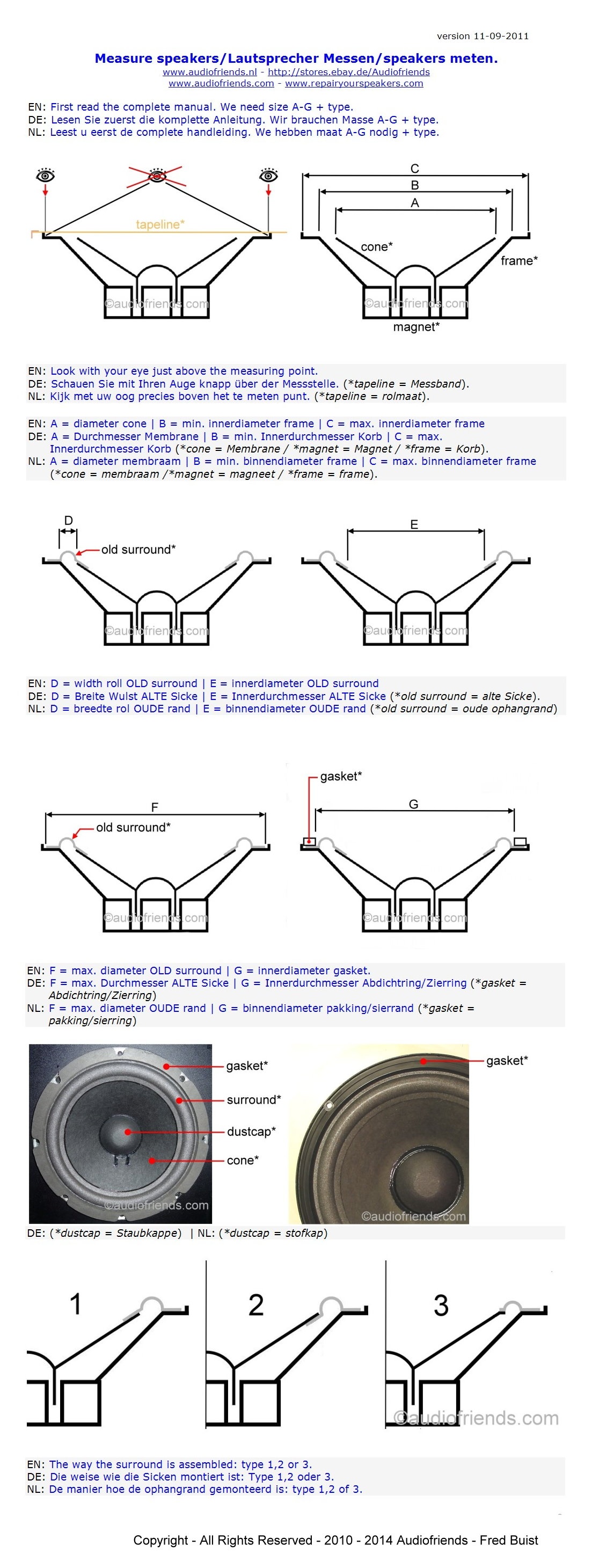

Mal hochholen da Klasse, der Fred! Gibt allerdings Migros Textilkleber nicht an jeder Ecke, nicht i.d. Bucht! Auf Migros/Lörrach v.a. eidgenössische Schokolade.
Wäre auch Dankbar für gute und günstige Quelle für Sickenkauf. Auf der o.A. Dr.Müller Seite steig ich nicht durch, da muss man scheinbar nach den Maßen suchen.
Für mich wäre es einfacher, gleich passende Sicken, mit für die Chassis ausgelegten Maßen und Eigenschaften zu finden?
Guck mal da ...
http://www.repairyourspeakers.com/index....10&lang=de
Und auf der oben verlinkten Webseite findest Du, findet ihr noch das unter Messen ...
[Bild: mb_1_5__DE_ms1.jpg]
http://www.repairyourspeakers.com/index....en&lang=de
[-] 5 Mitglieder sagen Danke an HaiEnd Verweigerer für diesen Beitrag:
  • Frunobulax, LastV8, winix, Heideschreck, Tarl
Danke Hai eine gute Quelle. Der Ansatz die Chassis auszumessen und danach die "gummiringe" zu kaufen ist aber für mich nicht optimal. Ich möchte ja gerne die richtigen Sicken kaufen, bei denen ich mir vorstellen, wenigstens einbilden? kann., dass sie speziell für diese Chassis gemacht wurden. Also nicht nur von den verschiedenen Abmessungen her, sondern von den sonstigen Eigenschaften, der "Beschaffenheit". Soll halt möglichst nah ans original kommen, das wäre eben mein Wunsch.
Und komischerweise ist dann die Suche durch Details erschwert, also wo ich jetzt einfach mal welche Sicken kaufe. Nicht passende! Sondern für diese!
