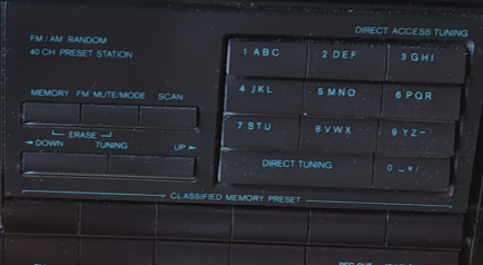

mmmmh, Sender einstellen, MEMORY Taste drücken und dann eine der 1-0 Stationstasten geht nicht??
Wobei, bei Vadderns ONKYO TX Vorversion meine ich wars auch etwas tricky, muss ich morgen mal schauen wenn ich "vor Ort" bin.
Edit sacht, gibt es doch auf HiFiEnginee,,, https://www.hifiengine.com/manual_librar...-903.shtml
falls du kein Account hast, hier "der MEMORY Teil"
[Bild: Bildschirmfoto-2023-12-24-um-13-41-33.png]
probier mal, die RDS Version ist von den Tastenpositionen leicht anders, hat aber auch die "Classes" Tasten.
[Bild: Bildschirmfoto-2023-12-24-um-14-26-58.png]
Lag ich richtig, bei den ONKYOs ist es nicht so ganz straight mit MEMORY u. Nummern-Taste.
Edit meint ich soll den 2ten Teil dranhängen... auch wenns später jemand anderes mal sucht, tut er sich mit der kompletten Beschreibung leichter.
[Bild: Bildschirmfoto-2023-12-24-um-14-19-44.png]
Erstmal danke für den Link!
"MEMORY Taste drücken und dann eine der 1-0 Stationstasten"
... geht leider nicht!
Aber was dort beschrieben ist:
"MEMORY Taste drücken ... und dann eine der Class-Tasten A-F drücken"
... geht auch nicht.
Dort sollte die niedrigste, freie Nummer in der gedrückten Class besetzt werden.
Wer sich das ausgedacht hat?? :-)))
Er hat auch noch eine SCAN-Taste, da passiert aber auch nix.
Vielleicht ist auch irgendwas defekt in dem Teil.
Beim TX 7340 geht das sehr einfach und intuitiv mit "MEMORY Taste drücken und dann eine der Stationstasten"
Martin
[-] 1 Mitglied sagt Danke an MartinJH für diesen Beitrag:
... sorry, nochmal probiert:
... geht !!
Dann wird die niedrigste, freie Nummer in der gedrückten Class besetzt!!
Ich "spiele" mal weiter mit dem Teil
