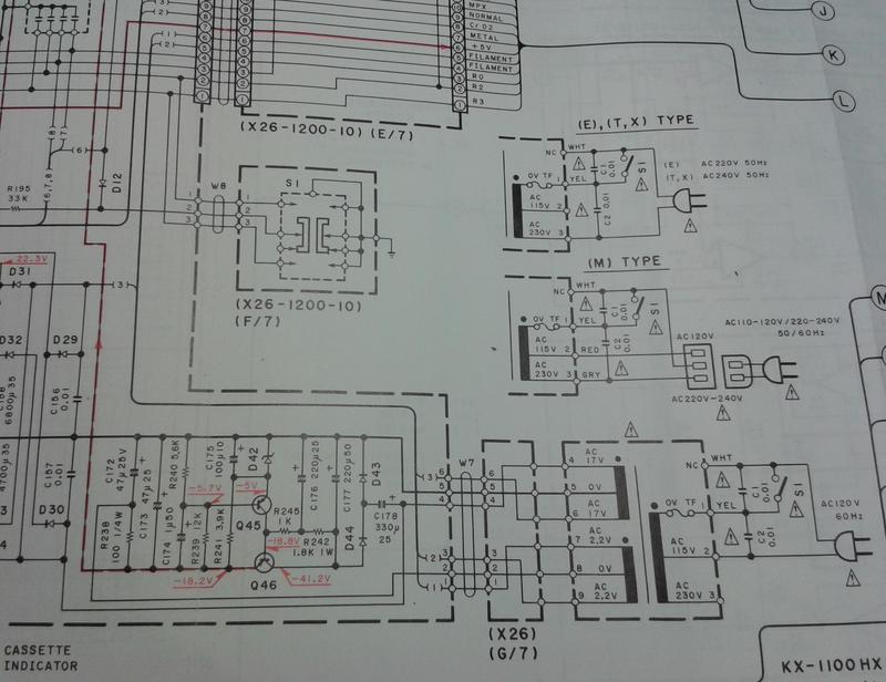

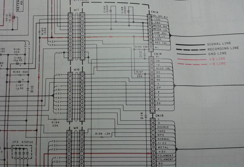

Hier ein Auszug aus dem Schaltplan vom KX-1100HX:
[Bild: 20191102-094658.jpg]
Wenn man nun die Schaltpläne vom 880er und 1100er vergleicht, fällt auf (siehe Foto im Bereich unten links von Q46):
C79 ist beim 1100HX C172 (47 µF 25 V).
R165 ist beim 1100HX R238 (100 Ohm 0,25 W).
Die -18,2 V gehen von dort im Schaltplan hoch, zum CN13 an Pin 4 und dort sollten ca. -18,1 V zu messen sein:
[Bild: 20191102-094734.jpg]
Zu finden sind C172 und R238 auf dem Mainboard links oberhalb und unterhalb vom Anschluss W7 (Flachbandkabel zum Trafo).
Hier ein Foto vom Bauteilefinder Mainboard Componentenseite:
[Bild: 20191102-105858.jpg]
Bitte beachten: Nur gültig für KX-1100HX. Beim älteren KX-1100G ist der Aufbau auch wieder anders ...
Gruß, Bob.

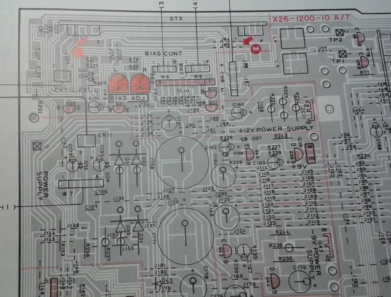

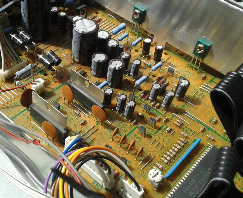

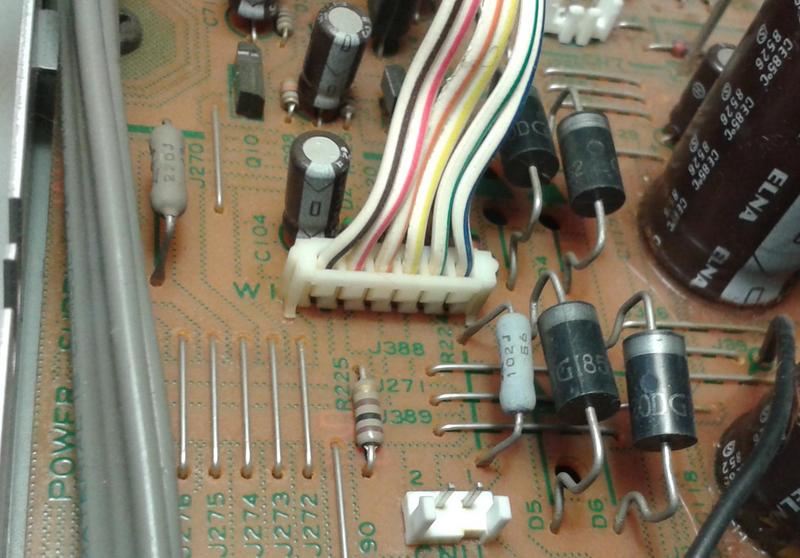

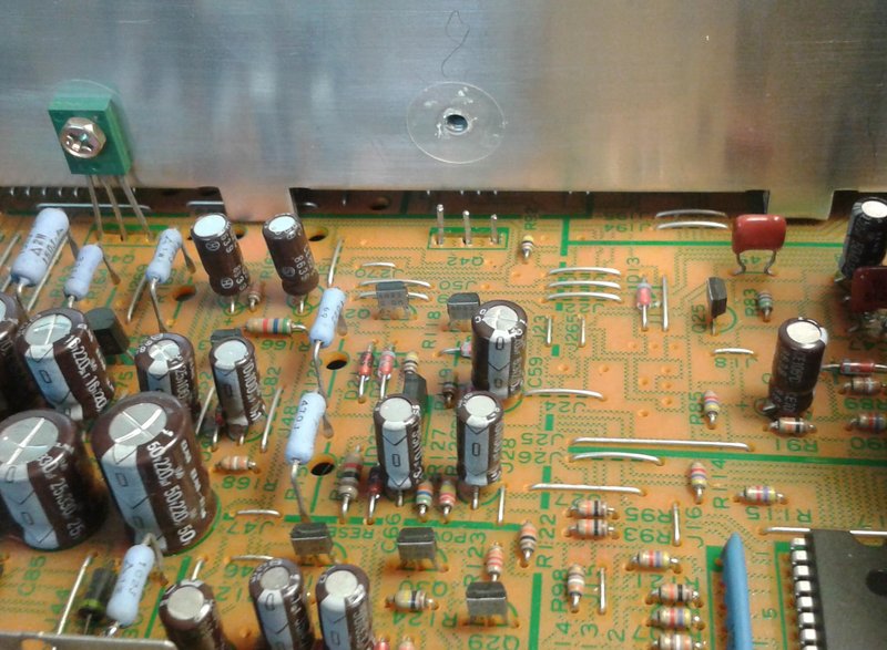

Hier ein paar Fotos vom Mainboard:
[Bild: 20191102-113740.jpg]
Hier der Bereich um W7 (Flachbandkabel zum Trafo): [Bild: 20191102-113706.jpg]
Oberhalb ist C104 (47 µF 25 V).
Unterhalb ist R225 (dort habe ich 100 Ohm gemessen).
Wenn ich nicht irre, müssten das die Kandidaten sein.
C79 dürfte somit beim 1100G C104 sein.
R165 dürfte somit beim 1100G R225 sein.
Hat jemand einen Schaltplan vom KX-1100G und könnte ein Foto von der Netzteilsektion posten ?
Gruß, Bob.

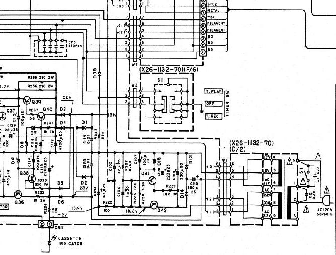

Hier ein Auszug vom Schaltplan KX-1100G.
[Bild: 1100Gsm.jpg]
Unten in der Mitte befindet sich Q42. Links davon R225 und dahinter in Reihe C104.
Hier soll an CN7 Pin 3 -18,5 V anliegen.
R225 soll auch hier 100 Ohm haben. Wenn der nun also hochohmig geworden ist (hatte bei mir 2 MOhm), braucht man sich auch nicht zu wundern, wenn die Displaybeleuchtung nicht mehr funzelt ....
Gruß, Bob.

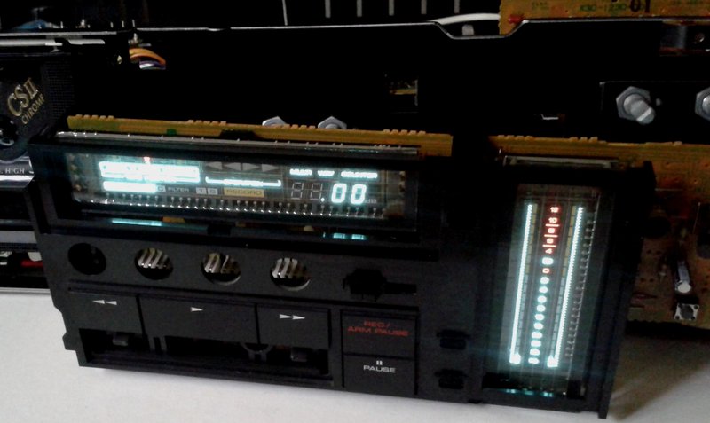

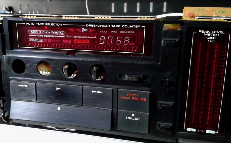

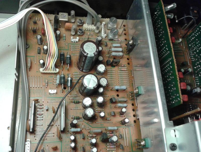

Ich hatte nun auch mal wieder ein 880er mit u.A. Display-Problem.
Hier war das linke Display noch relativ hell beleuchtet, dass rechte Display allerdings wie ausgeschaltet:
[Bild: 20200801-121839.jpg]
Hier konnte vermutlich R165 nicht der Verursacher sein und so war es dann auch - hatte genau 100 Ohm.
Auch C79 war nicht defekt.
Hier ist der nächste Verdächtige bei mir immer der Transistor Q42. Das ist der rechte grüne Otto an dem Quersteg:
[Bild: 20200730-130024.jpg]
Kurz das Multimeter rangehalten und die Sache war klar. Hier war zwar eingangsseitig negative 40 V vorhanden, aber ausgangsseitig fehlten die -18,5 V.

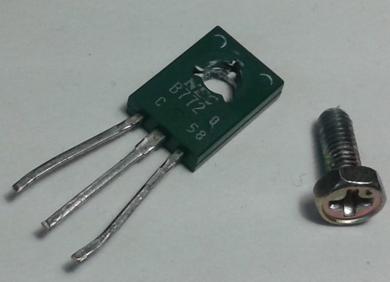

Also den Übeltäter abgetrennt:
[Bild: 20200802-105614.jpg]
Einen gebrauchten, ausgelöteten 2SB772 hatte ich noch im Fundus.
Der wurde so bearbeitet, dass er - zum Testen - steckbar eingesetzt werden kann:
[Bild: 20200802-105018.jpg]
Montiert:
[Bild: 20200801-142031.jpg]
Dann zur Sicherheit die Bedienteil-Platine demontiert und die Steckleiste abgezogen.
[Bild: 20200801-142012.jpg]
Nun das Gerät eingeschaltet. Vor R100 waren nun wieder -18,5 V vorhanden und dahinter die -16,2 V Anodenspannung für die Displays (Röhren).
Die Bedienteilplatine bezüglich Kurzschluss der Anodenspannung/Heizpannung geprüft und wieder angeschlossen.
Gerät wieder eingeschaltet. Displaybeleuchtung ist nun wieder komplett und hell am Start:
[Bild: 20200801-143031.jpg]
Bedienteilpanel wieder montiert und Funktion getestet:
[Bild: 20200801-145148.jpg]
Läuft nun wieder alles wieder, wie es soll. Thumbsup
