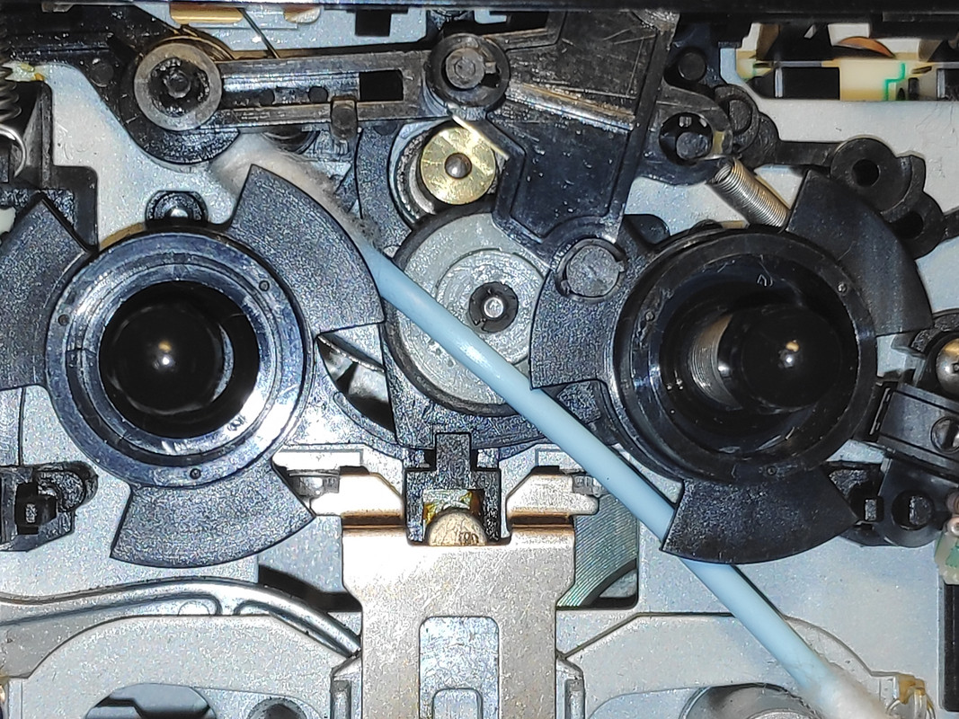

(15.03.2022, 10:04)SchwarzBunt73 schrieb: [Bild: tnqx2m4l.jpg]
Ich zitier mal den Beitrag von meinem Vorgänger. Genau um dieses Laufwerk geht es. Ich suche einen Sprengring für die obere Welle zwischen den Bandtellern, diie das Rutschlupplungsrad mit Feder und Idler aufnimmt.  Der Stift dort ist höchstens 1mm (also dünner als die Tonwelle) und hat eine Nut. Wenn ich Morgen Zeit habe zerlege ich meinen Recorder noch mal und suche den sprengring im Laufwerk um zu messen. Er sieht aus wie eine Unterlegscheibe, die an einer Seite einegschnitten ist. Das Material fühlt sich federartig an. Farblich ist er schwarz.

Danke für die Tipps. Ist der Blister denn dauerhaft? Es nervt mich echt immer, dass ich das gesamte Laufwerk ausbauen muss, um richtig an die Stelle zu gelangen. Pioneer ist ganz schön fummelig. Wie wäre es wenn ich auf den hoffentlich wieder auftauchenden abgesprungenen Originalring einen Tropfen Sekundenkleber gebe - oder löst sich das wohl weil ja Metall und kein Kunststoff im Spiel ist?
Ich habe jetzt eine Lösung für das Problem gefunden. Ob sie von Dauer ist, wird sich zeigen. Ich habe den Sprengring auf der Welle mit Sekundenkleber fixiert. Jetzt sitzt er bombenfest. Ich hatte schon Angst, dass ich das Rad festkleben würde. Ist aber zum Glück nicht passiert. Deck funktioniert wieder. Der Sprengring ist aus einer weichen Metalllegierung. Scheinbar jetzt zu weich, denn ohne Kleber saß er sehr locker auf der Achse. Also große Vorsicht beim Idler-Tausch! Schade dass es gerade bei diesem Gerät oft Probleme mit dem Gummibelag gibt und das Band nicht mehr richtig transportiert wird. Ich habe in mein Gerät jetzt zum 3. Mal den Reifen gewechselt. Im Schnitt kann man sagen, dass er rund 8 - 10 Jahre hält. (Mein Gerät ist aus 1989)
Anbei noch mal 2 Fotos von der Reparatur: (CT 737 - Mark 1)

Danke für die Bilder! Eins ist nun gewiss: Der Durchmesser des Lochs im Sicherungsring ist größer als 1mm. D.h., einen passenden E-Clip wird es geben.
