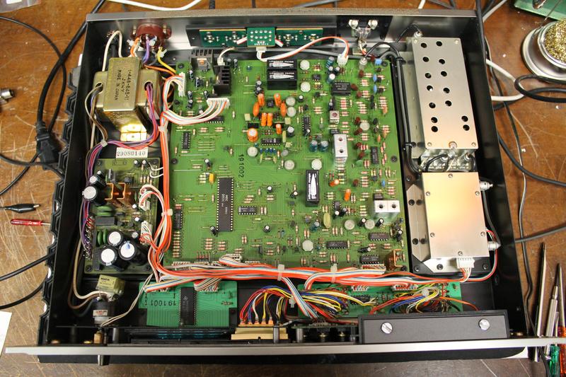

Das frontend oben rechts in der Blechschachtel mit den vielen Löchern ist nicht das schlechteste und ein Abgleich macht Sinn, wenn der Empfang schwächelt. Fünf Kreise vor dem Mischer müssen parallel laufen. Auch die Demodulatorkreise sollten dann gleich mit geprüft werden.
[Bild: IMG-4650.jpg]

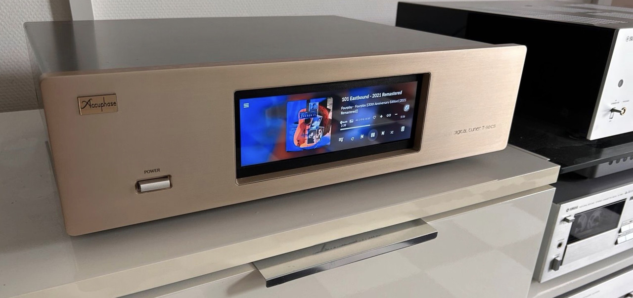

Hier mein Accuphase T-110CS Digitaler Satelitten Tuner mit Raspberry PI
[Bild: IMG-0304.jpg]
