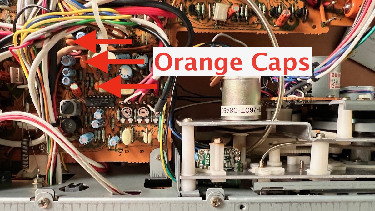

Ach, weil am Anfang ja so viel fehlt von meinen ersten 480er-Gehversuchen, kann man ja mal wieder.
Ich hab jetzt zwei Jahre lang außer meinem eigenen 680ZX kein Nak mehr angerührt, weil ich so richtig die Nase voll hatte. Ich kann Dauerschleifen einfach nicht mehr gut ab.
Ohne Veränderungen und Loslassen von Altem und Undienlichem, von Langeweile und Komfortzonen will und kann ich nicht mehr leben.
Es ist die Zeit der Selbstermächtigung und des Aufbruchs zu neuen Ufern sowie der Rückbesinnung zum zutiefst Ursprünglichen, das von unserer Verbildungsgesellschaft bzw. ihren Machthabern so nachhaltig verschüttet ist.
Die Zeit der Wahrnehmung und der Medizinmänner und -frauen, kurz: die Zeit der Heilung.
Aber völlig unerwartet ergab es sich, für einen netten Menschen, der aus lauter Verzweiflung eine Anzeige aufgegeben hatte, es möge sich doch bitte jemand finden, der sein geliebtes 480 wieder zum Laufen bringt, ebendieses in Augenschein zu nehmen, weil er quasi in Rufweite residiert.
Eigentlich wollte ich ihm nur erklären, worauf er achten soll, wenn sich die üblichen Heiopeis bei ihm melden und von Riemenwechsel schwadronieren - oder ihm das Gerät für einen Zwanni abschwatzen wollen.
Aber irgendwie kam dann alles anders. Der Mann war so sympathisch, dass es sich alsbald wie Fügung anfühlte.
Und natürlich hab ich das Ding dann mitgenommen...nicht ohne den üblichen Hinweis, dass das dauern kann und er nicht erwarten solle, dass ich in den nächsten Tagen mit dem reparierten Gerät aufkreuzen würde.
Aber auch hier war etwas anders als vor zwei Jahren...und passt somit wie so vieles zur Zeit in die Veränderung, die sich überalll vollzieht, um den alten Dreck, die alten Belegungen, Standpunkte, Dogmen und sonstigen undienlichen Dinge loszuwerden:

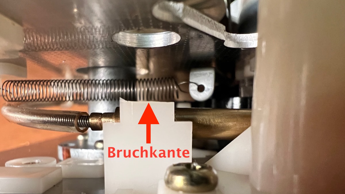

Ich hab das Gerät schon am nächsten Tag in Angriff genommen. Mir ein paar schöne Interviewvideos rausgesucht und mich an die Arbeit gemacht.
Es waren die üblichen Dinge und dankenswerterweise keine böse Überraschung.

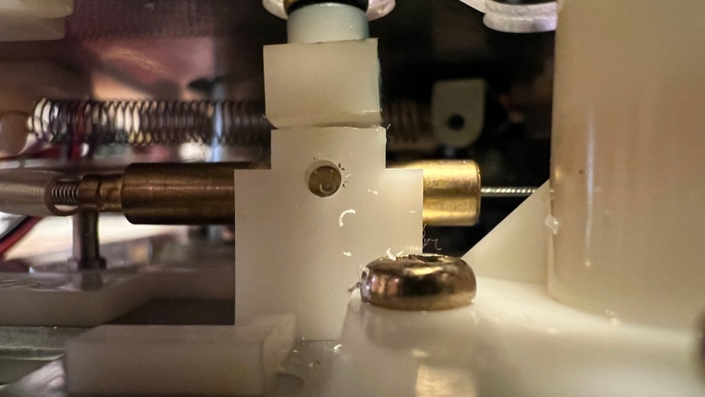

- Auswurfmechanik gebrochen, Andruckrollenhebel komplett fest (das Gerät stand über 20 Jahre unbenutzt hier im Keller, weil der Mann nach auswärts gezogen war und es nicht mitnahm), Orange Caps, Lämpchen.
- Komplette Brefung von Deckel, Front und allem, was zur Reinigung erreichbar war.

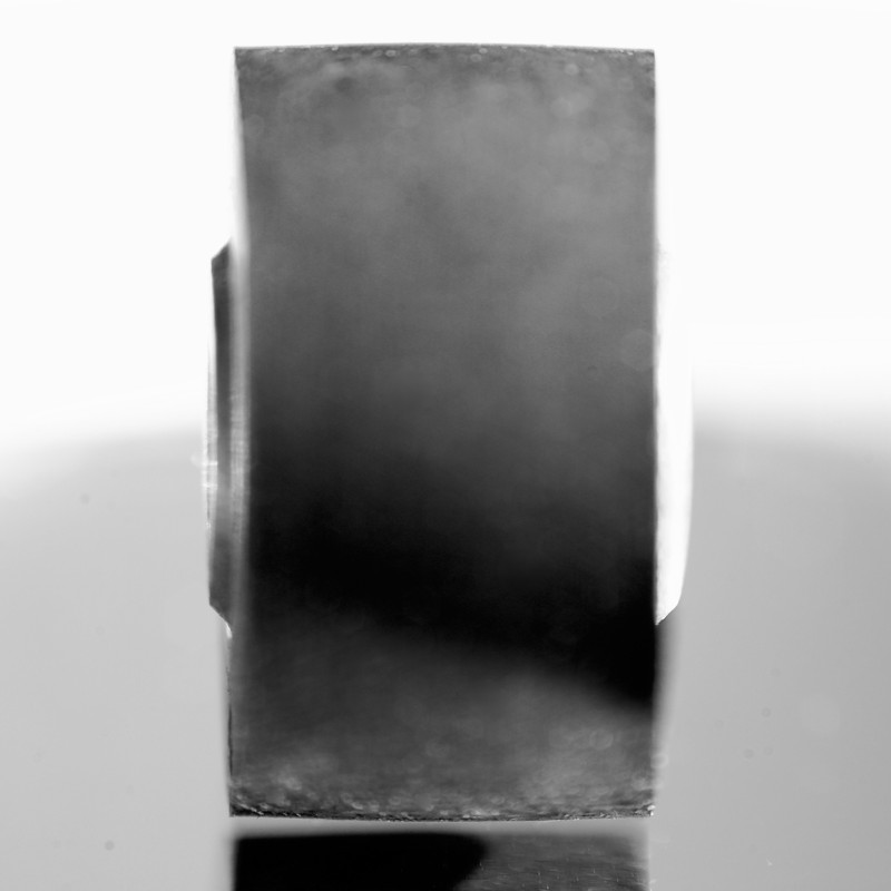

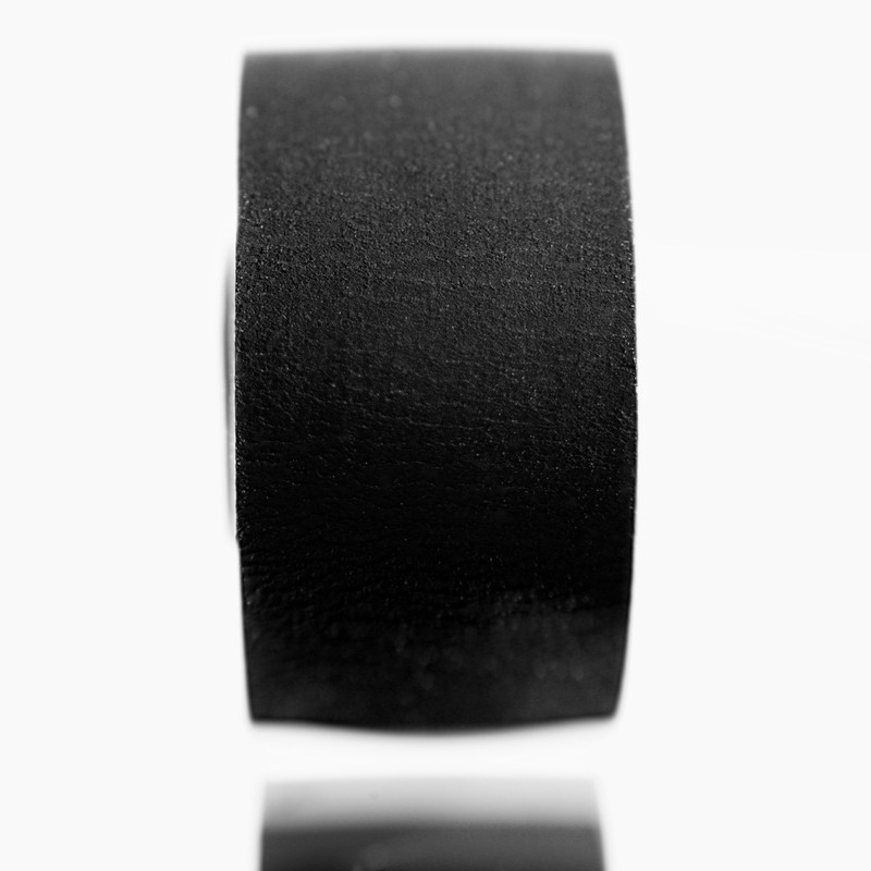

- Gummireinigung (Riemen, Rollen Idler). Die waren (obwohl erkennbar original) interessanterweise weich und griffig wie neu, was sich dann später auch am Gleichlauf zeigte.
- Reinigung und Neuschmierung aller nötigen Stellen.

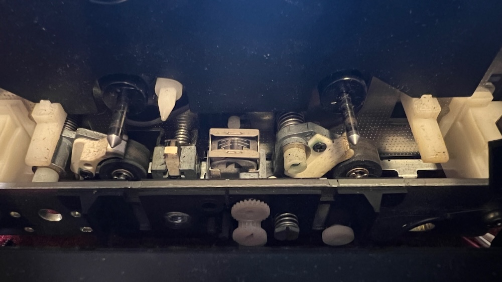

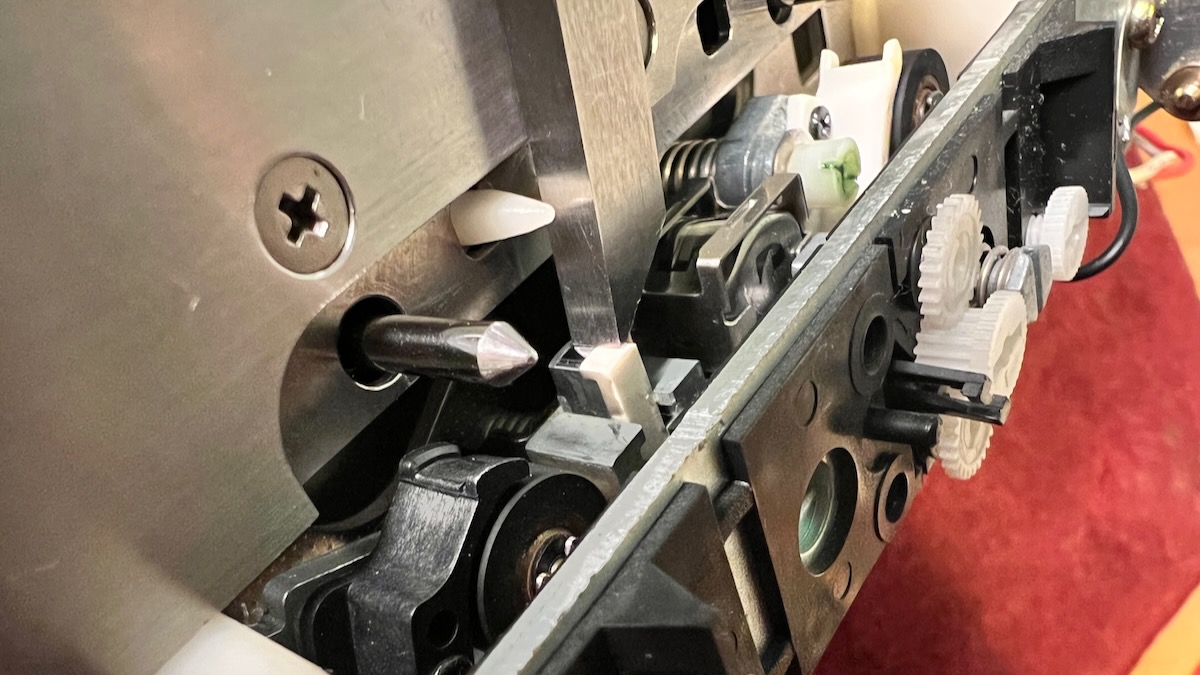

- Darauf dann leider, weil die Hebel mal wieder nur mit Achse rauskamen, komplette Bandlaufeinstellung mit Hilfe von Gauge und allen verfügbaren Messbändern, wie X-Talk, Separation, Mirror, Path. Dann die übliche Vorgehensweise: Geschwindigkeit, Dolby-Pegel, Meterjustage, Aufsprechpegel, Bias per Instrumentarium. Danach Aufnahme mit gehörmäßiger Bias-Feinabstimmung und abschließender erneuter Aufsprechpegeleinstellung.
- Schließlich noch ein defektes Pause-Lämpchen ersetzt.
Langer Rede kurzer Sinn...Bilder !
Bruchkante Auswurfmechanik
Bowdenzug wieder fixiert. Schraube seitwärts und Sicherungslack
Verschmutzer Kopfträger und Bandführungen
Reinigung Kopfträger
Orange Caps
Justage der gereinigten Bandführung rechts
Justage Kopf

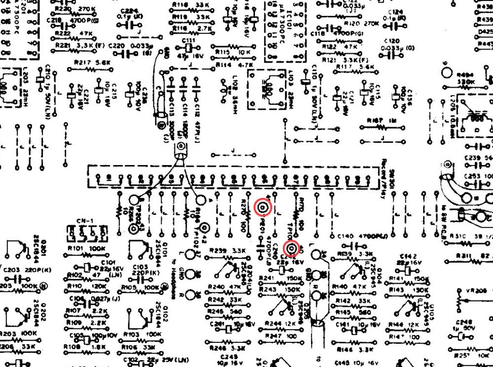

Justage Löschkopf

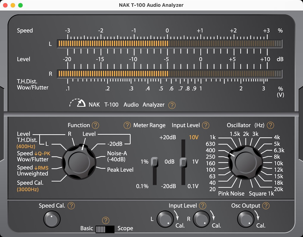

Justage Geschwindigkeit
Justage Anzeigen
Dolby-Level
Azimuth

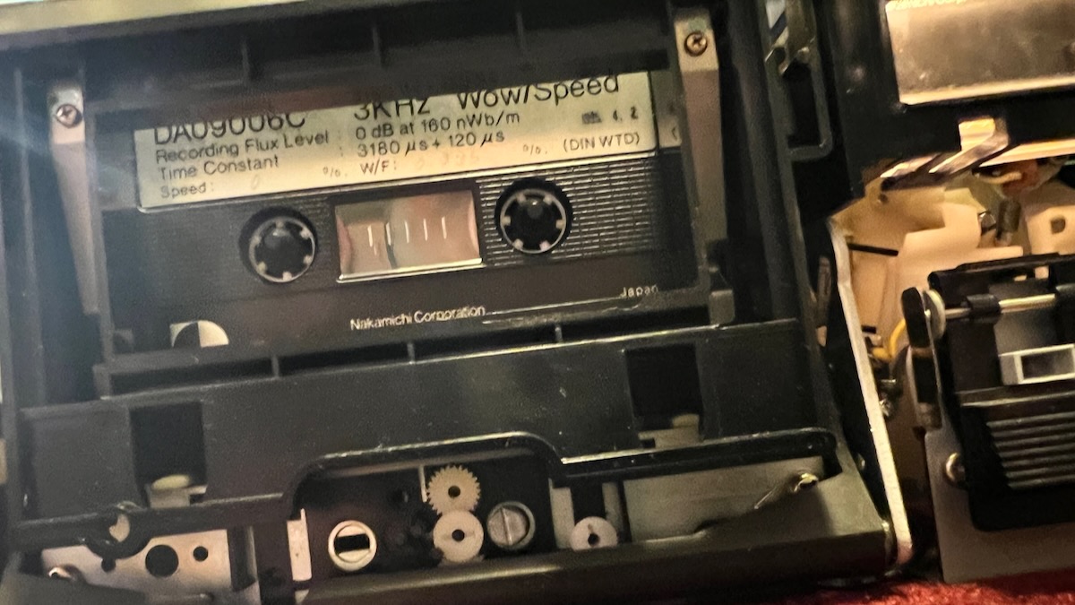

Geschwindigkeit und Gleichlauf (Werksangabe: less than 0.11% weighted peak/0.6% weighted rms)

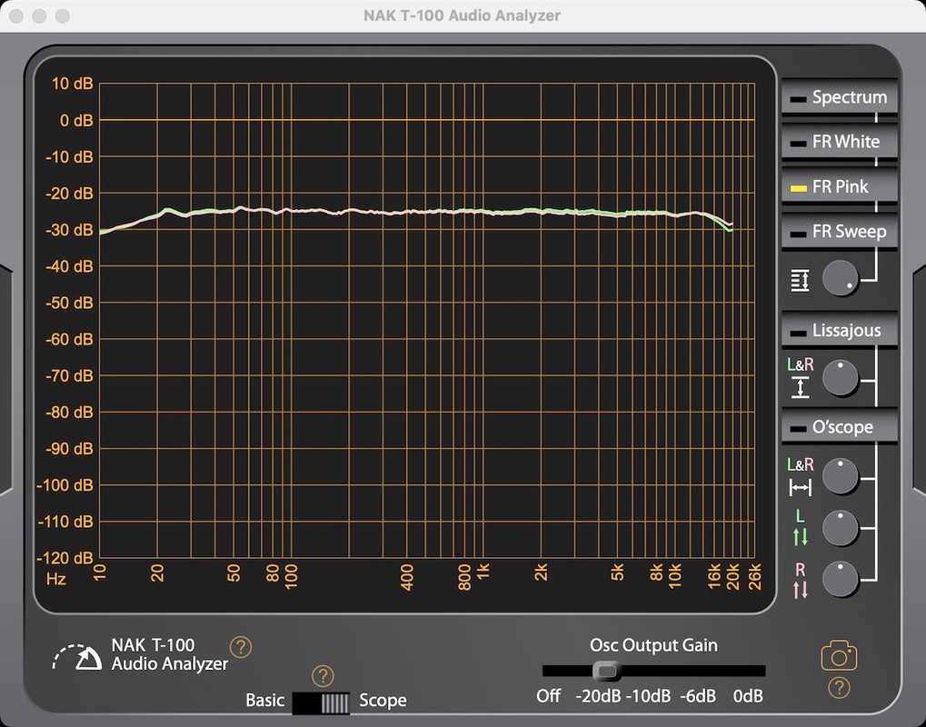

Frequenzgang Input-Output (alle Frequenzgänge mit rosa Rauschen gemessen)

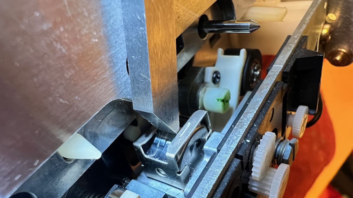

(15.01.2023, 03:03)spocintosh schrieb: Verschmutzer Kopfträger und Bandführungen
![[Bild: 4-Kopftr-ger-Reinigung-1.jpg]](https://i.postimg.cc/VLYYTSMh/4-Kopftr-ger-Reinigung-1.jpg) Was ich immer schon wissen wollte und nie zu fragen wagte:
Wozu ist der runde rastende Einsteller, in der rechten oberen Bildecke zu sehen, gedacht?
Lukas
• spocintosh
Beiträge: 31.772
Themen: 233
Thanks Received: 49.977 in 14.707 posts
Thanks Given: 31.040
15.01.2023, 14:00
(Dieser Beitrag wurde zuletzt bearbeitet: 15.01.2023, 14:01 von spocintosh.)
Stroke adjustment.
Hat nichts mit 'nem Schlaganfall zu tun, sondern mit "Hub", wäre somit zu deutsch wohl am besten mit "Eintauchtiefeneinstellung" (des Kopfträgers ins Cassettengehäuse) zu bezeichnen.

Hach...Nostalgie...da sindse mal wieder, die bösen Orange Caps. Hier bei einem "gefundenen" 480.
Aber erst mal sind natürlich wieder die Andruckhebel dran...

Ich mach es erst mal mal kurz...vorher/nachher:
Na gut, dazwischen war noch ein bisschen was, und danach ging's auch noch weiter...
Riemen original. 44Jahre alt ist das Gerät...das ist schon bisschen spooky, damit zu rechnen, das irgendwie wieder hinzubekommen.
Aber hier ist die Chance gar nicht so schlecht, denn immerhin war ja noch nie jemand dran. Hoffen wir, dass elektrisch alles ok ist...das werd ich nur leider erst rausfinden können, wenn das Laufwerk wieder tut und die OCs alle ersetzt sind.
Esrt mal Platz schaffen. Kleinteile wie Kopfkäfig und die beiden komplett versifften Bandführungen sind schon entfernt und werden alsbald ne Weile in Bref gebadet, ebenso die innere Cassettenfachabdeckung und die Cassettenklappe.
Stellung der Muttern markiert...das probier ich mal aus, ob das hinterher wieder passt, wenn ich mir die notiere, die Umdrehungen zum Lösen zähle und hinterher wieder genauso montiere. Der Arm auf der supply-Seite (Bild1) ist nämlich noch nicht komplett fest, sondern nur schwergängig. Der auf der take up-Seite allerdings...wie so oft, fest verbunden mit der Welle. Da geht gar nichts mehr. Na, mal sehen...
Die Bilder vom Anfang des Fadens fehlen ja eh, dann mach ich mal neue. Jetzt kommt nämlich die Auswurfmechanik. Wie immer ist das Widerlager des Bodwdenzugs natürlich gebrochen. Das hab ich übrigen tatsächlich noch nie NICHT gehabt. Ohne eine einzige Ausnahme waren die immer gebrochen.
Abhilfe wird geschaffen durch Versetzen der Verschraubung an die Seite. Sollte für die nächsten 44 Jahre halten.
Loch bohren, 1mm, dann 2mm, dann 2.5mm.
Dann das alte Teil ganz abbrechen und die Schraube entnehmen, die brauchen wir ja jetzt. Unterstützt wird die Operation von einem großzügigen Tropfen Schraubensicherungslack - grün natürlich, wie im Original.

Dann mal Überprüfung und Optimierung der Lage einleiten.
Die Meßlehre kommt zum Einsatz, denn die Achse des take up-Arms musste ich ja leider ziehen, weshalb Merken der Mutterumdrehungen dort nicht reichte.
Naja, was soll ich groß schreiben...supply-Seite passt haargenau...das neue Konzept ist aufgegangen.
...take up wieder eingestellt:
Und beide zusammen. Erfahrungsgemäß kann man so schon arbeiten. Köpfe sehen auch gut aus (können sich ja auch eigentlich nicht dejustieren, wenn man keine grobe Gewalt anwendet):
Die letzten Zehntelmillimeter an der Spurlage kommen dann erst mit den Bezugsbändern am Messgerät raus - wenn noch was sein sollte. Aber meist passt es so schon, wenn man genau genug über die Lehre peilt. Was bin ich froh, so'n Ding ergattert zu haben, denn ohne wär ja keine Chance, alles richtig zu treffen, wenn der ganze Bandlauf von Null an neu muss.
