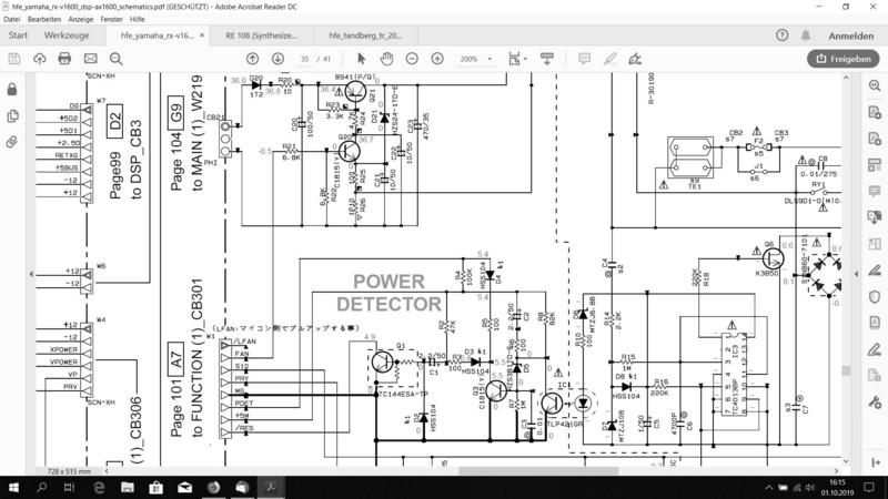

Zudem funktioniert das Gerät nun wieder einwandfrei. C4 auf der Platine war wohl falsch dimensioniert... wie ich damals schrieb, der Standby-Trafo war nur am "ticken".
Gerade eben habe ich ihn gegen einen 47nf 630v ausgetauscht und das Thema hat sich erledigt Thumbsup

[Bild: NT-Auszug.jpg]
Der C4 hängt direkt am Netz und ist in der Kapazität kritisch. Vermutlich hatte der vormals verbaute nen zu großen Leckstrom. Dadurch ist primärseitige Spannung der Netzüberwachung zusammengebrochen, was zu dem Geräusch führte. Der jetzt verbaute Kondensator hat die doppelte der Hersteller-Kapazität, was zu veränderten Spannungsverhältnissen führen und die nachgeschalteten BE überlasten kann. Ich würde da wieder einen Kondensator 22nF mit ne Spannungsfestigkeit von 630V einbauen. Hilfsweise kannst zwei der 47nF in Reihe schalten.
