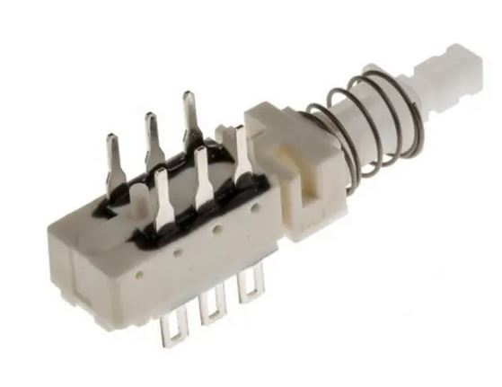

Verbaut sind Druckschalter 2xUM und 4xUM (ITT Schadow).
Den 2xUM Druckschalter konnte ich neu finden:
https://de.rs-online.com/web/p/drucktast...er/1613035
[Bild: 2.jpg]

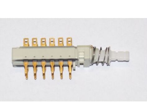

Beim 4xUM Druckschalter war die Suche leider nicht so erfolgreich.
Bei Ebay gibt es etliche "New old stock". Taugt das was, oder sind die womöglich genauso schlecht wie die , die aktuell im Verstärker sind?
Eine Quelle für Neuteile habe ich, außer in Indien, noch nicht finden können, da die "neuen" ITT Schadow scheinbar zum einschrauben konstruiert sind.
[Bild: 1.jpg]
Entscheidend sind der Kontaktabstand - bei älteren 4mm, bei neueren 2,5mm - und das Doppeljoch.
Alps passt nicht zu Toko.
ITT, Schadow und Toko gehören heute zu C&K.
Der Typ ist PB-22G02 (2xUm) oder PB-42G02 (4xUm) oder PB-62G02
Suchbegriff ist 2PDT oder 4PDT (6PDT).
Sehen die Neuen wie die Alten aus, stimmt vermutlich auch das Doppeljoch, soweit sie in diese Befestigungsleiste gehören. Stehen die Schalter einzeln ohne Jochleiste, hat man freie Auswahl zwischen Toko und Alps, da sie quasi normiert sind.
Ob man neue Schalter nimmt, gebrauchte oder NOS spielt fast keine Geige, da immer Silber als Kontaktwerkstoff verwendet wird und alle fix oxidieren. Bei Älteren läuft man Gefahr, dass die Kontaktfedern erstarrt sind und quasi im Gehäuse wackeln, soweit keine echte Spiralfeder sie auf die Kontaktzungen drückt, was meistens der Fall ist.
