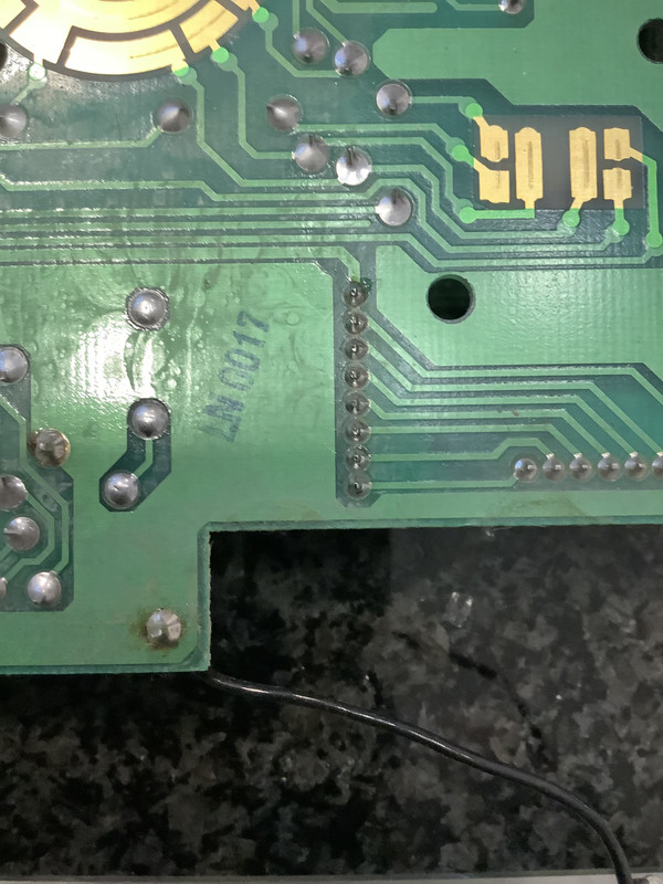

Ein Fehler trat immer mal wieder auf - das linke VU-Meter zeigte nicht an, nach einem Druck auf schräg gegenüberliegende  Ecken des Gehäuses ging es dann. Ebenso nach Unterlegen eines Stücks Pappe unter das äußere Ende der Output-Platine.
Nun bin ich der Sache mal abschliessend auf den Grund gegangen - ich vermutete gebrochene Lötstellen des Steckplatzes des Output-Amplifiers auf der Schalterplatine.
Dem war auch so - die ganze untere Reihe war betroffen:
[Bild: IMG-0502.jpg]
Nachgelötet - und das Problem war behoben.

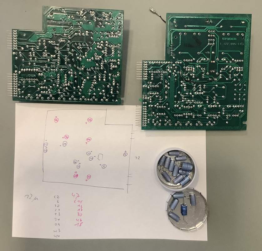

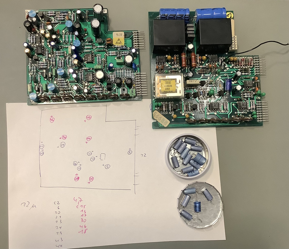

Und nachdem ich hier schon mal zugange war, habe ich dann noch die verbliebenen blauen Philips-Elkos von Repro- und Outputplatine ersetzt:
[Bild: IMG-0522.jpg]
[Bild: IMG-0523.jpg]
An Hand dieser Platinen sieht man dann auch, dass es eben doch recht große Unterschiede in der Elektronik von B77 und PR99 gibt, besonders bei MKII und MKIII.
