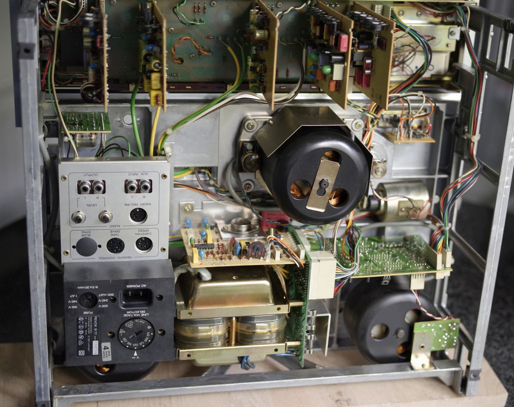

So habe ich das gemacht. Meine B77 ist noch Original, daher bitte nicht daran stören, das das Nextel so häßlich aussieht. Denn das klebt noch schlimmer als Shamrockbänder. Wenn ich die neu aufbaue, bekommt sie ein neues Gehäuse, aus Holz...

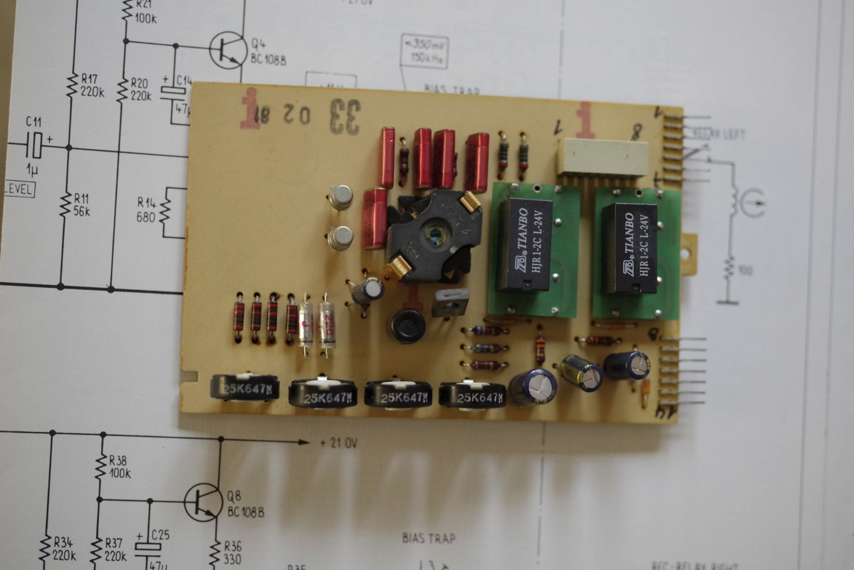

War aber nicht das einzige Problem. Irgendwie verhielt sich der Bias beim Einstellen komisch. Kein schöner Anstieg/Abfall. Trotzdem werden die Aufnahmen abgesehen von etwas zu viel Höhen schon mal ziemlich gut.
Die Oszillatorplatine habe ich dann mal gezogen und genauer begutachtet:
[Bild: falsche-potis-auf-oszillator.jpg]
Ach soooooo  Floet
Da gehören doch 50kOhm Trimmer drauf, nicht 25kOhm  Oldie
Hab ich noch in der Kiste, gleich mal getauscht.

Und als Ausgleich für die falschen Trimmer auf der Oszillatorplatine wurden dann noch die Vorwiderstände von 1kOhm auf 20kOhm erhöht  Dash1 Die müssen also auch noch wieder zurück  Floet
#40
Soooo, geschrieben, getan  Thumbsup
Und dann läuft die Einmessung wie im Bilderbuch, und der Hinterband-Vorband - Vergleich passt dann auch. Rec - Level für 9,5 cm/s muss ich noch etwas über Bias/Eq anpassen, habe ich jetzt für 19cm/s eingestellt.

Mmmm ... die gezeigte ,,Anpassung" ist im technischen Sinne durchaus korrekt umgesetzt: die Vormagnetisierung wird dadurch in ihren Maxima reduziert, was im Umkehrschluss eine präzisere Einstellung des Aufnahme-Kopfes erfordert.
EDIT: Der Löschstrom ist statisch.

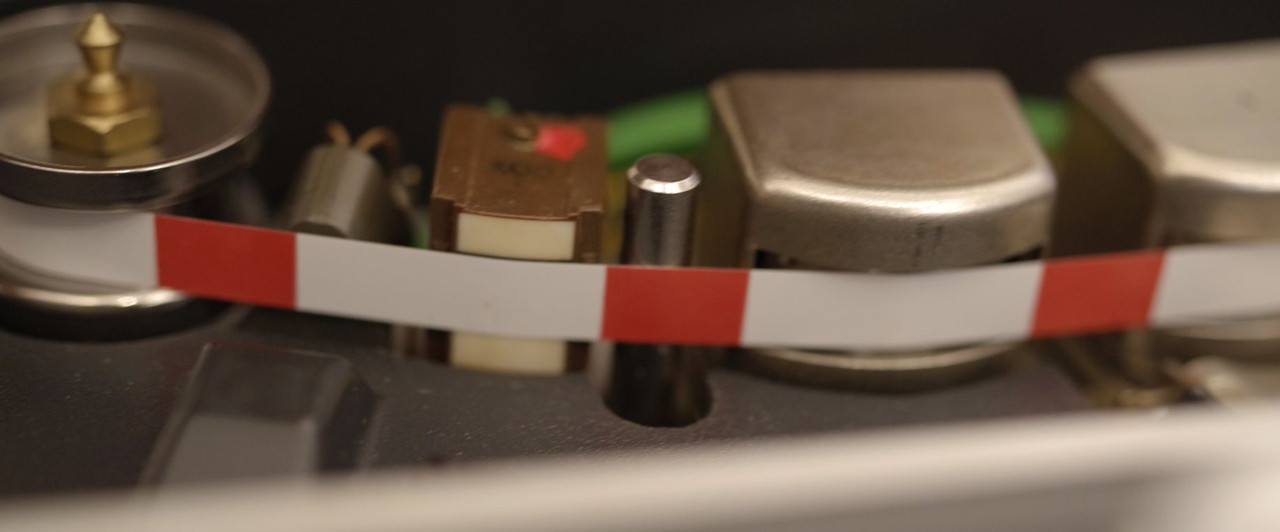

Gestern gemütlich eine CD über Band gehört - Moooment, in den Pausen ist da aber was, was da nicht hingehört Denker
Da habe ich mir mal den Bandlauf angeschaut:
[Bild: Bandlauf-falsch.jpg]
Ja, schon klar. Wenn das Band so am Löschkopf vorbeiläuft, dann wird halt nicht genau die Spur gelöscht, die dann am Wiedergabekopf abgehört wird  LOL

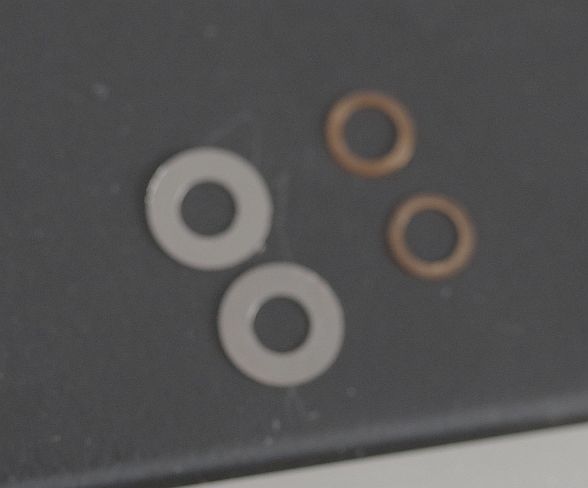

Bekannter Fehler: Beim Austausch des Bandeinlauflagers wurde die Beilagscheibe unter der Lagereinheit vermüllert, und damit sitzt das Lager zu tief...
Korrigiert sieht das dann so aus:
[Bild: Bandlauf-korrigiert.jpg]
Dann ist auch ausreichend Ruhe, nur bei aufgedrehter Lautstärke ist im Bandrauschen noch ein bisschen was zu hören. Kann entweder von der Gegenspur kommen oder daher, dass das Band vorher Halbspur bespielt war. Mein Testband habe ich jetzt mal auf dem bulk-eraser gelöscht, und kann dann mal korrekt testen, wie sich Löschdämpfung und Übersprechen von der Gegenspur verhalten.
Statt der riesigen Beilagscheiben am Einlauflager (sorry, unscharfes Bild)
[Bild: beilagscheiben.jpg]
habe ich gleichzeitig auch noch originale (rechts auf dem Bild) eingebaut.

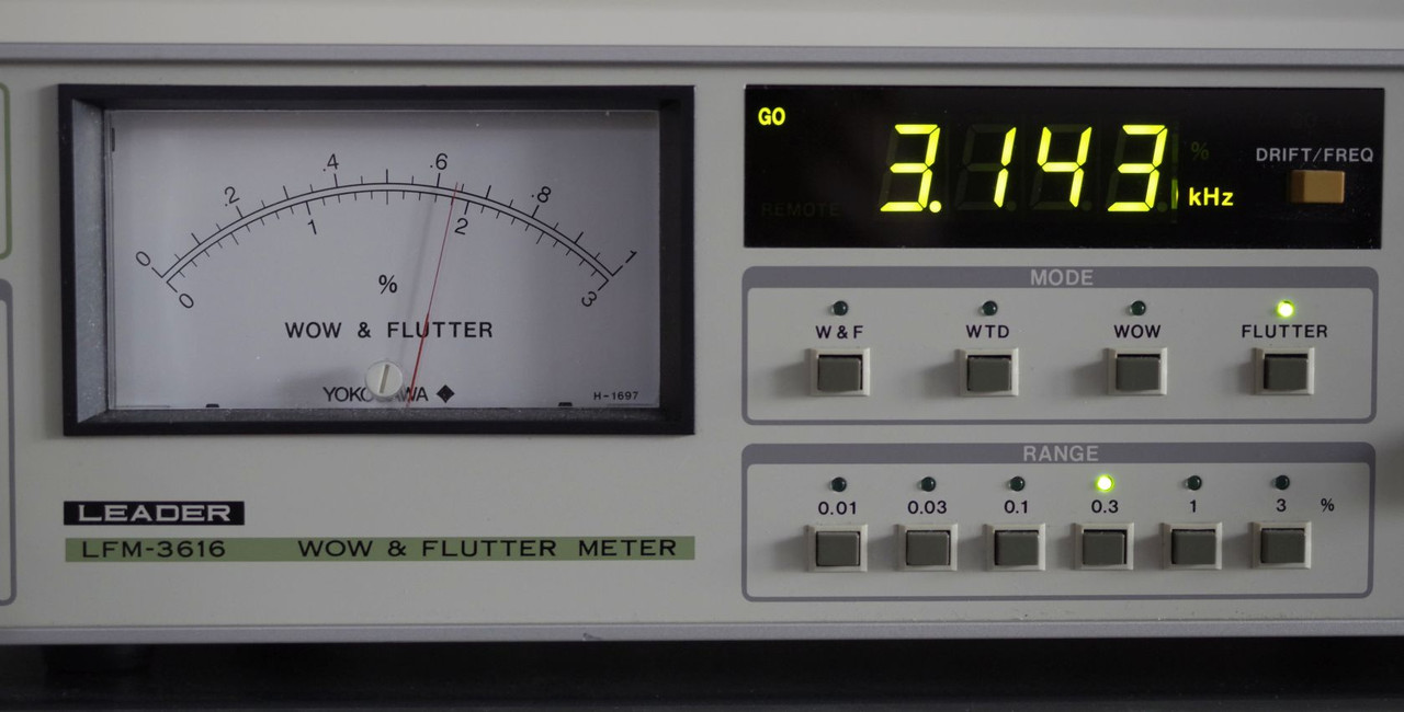

Jetzt habe ich mal das Wow/Flutter-Meter angehängt und das entsprechende Testband aufgelegt.
Wow:
[Bild: wow-0-025.jpg]
0,025 % Thumbsup also kein Bedarf für eine neue Andruckrolle.
Flutter bei rund 0,2% - das ist aber vermutlich der Wert des Bandes selbst...
Edit: Ich habe Flutter nochmal mit Signaleinspeisung und über LPR35 gemessen - 0,1%, da hier aber der Flutter sozusagen doppelt gemessen wird (bei Aufnahme und Wiedergabe) sind 0,05% ein realistischer Wert.

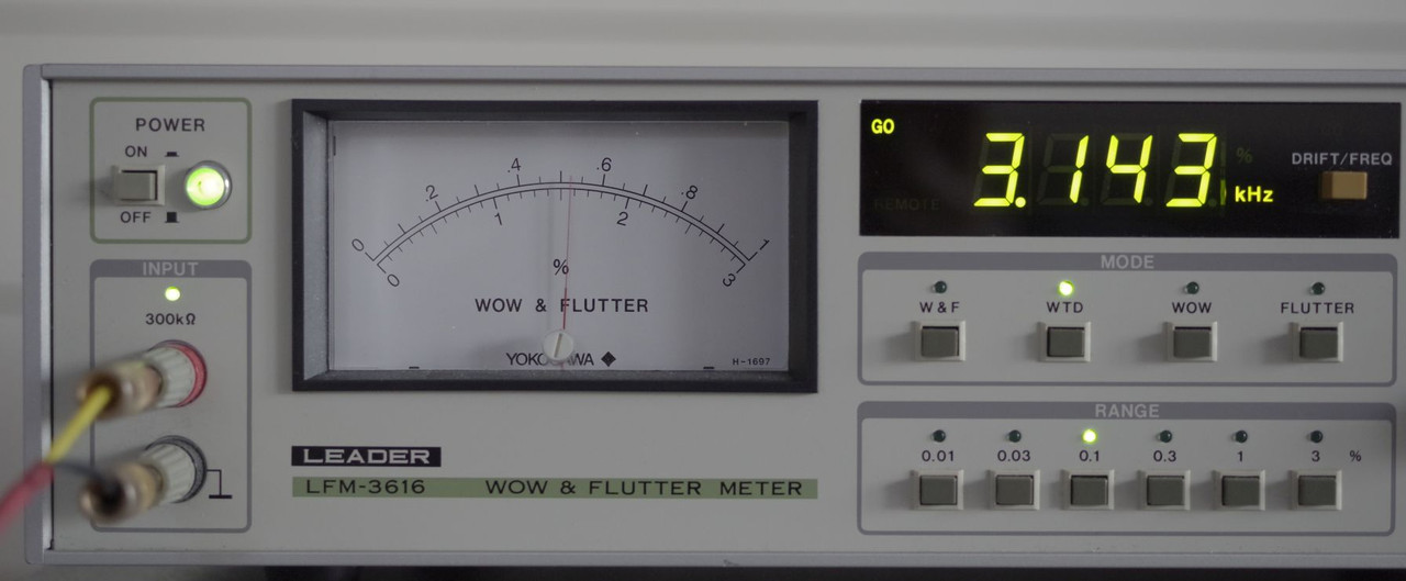

Und zuletzt ein Wert für "gewichtet":
[Bild: weighted-0-05.jpg]
0,05%  Thumbsup  Kann man lassen.
