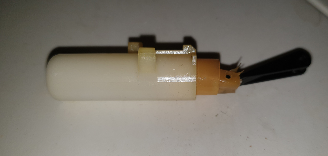

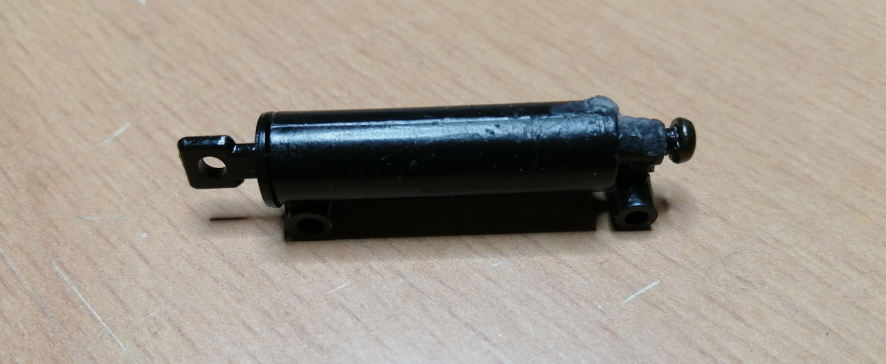

Du meinst bestimmt diese Teil :
[Bild: IMG-20200507-212041.jpg]
Bei meinem waren Undichtigkeiten die ich mit ein paar Tropfen Keber repariert habe
[Bild: IMG-20200507-212536.jpg]
und dieser Lippenring sollte sauber sein ( meiner war es nicht ). Wie vorher schon beschrieben nimm ein Glas mit Deckel - etwa 50 Grad warmes Wasser - ein wenig Waschmittel - gut schütteln und zum Schluss gut trocknen ( bei mir hat das prima geholfen ).

Die gibt es in verschiedenen Ausführungen mit verschiedenen Abmessungen der Befestigungen.
Daher hätte ich gerne das Bild vom entsprechenden Original, wenn verfügbar oder möglich auch mit Abmessungen der Befestigungen.

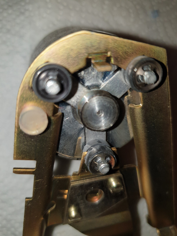

Moin Leute, erst mal vielen Dank Euch, bin echt überrascht, dass so schnell ein Feedback kommt.
Ich habe es jetzt mal fotografiert, was noch vorhanden ist. Es fehlt die "Zugstange" oder der Kolben oder wie das auch immer heißt.
Im Gerät hab ich auch schon alles abgesucht, leider nix zu finden. Ich hatte in frühen Jahren (ca. 1982 rum) mal ein Grundig CNF 300,
ich nehme an, dass dort der gleiche Dämpfer verbaut ist, da das Laufwerk mit den Tasten sehr ähnlich aussieht oder sogar gleich ist.

[Bild: 2020-05-22-11-29-50-Window.jpg]
[Bild: 2020-05-22-11-29-03-Window.jpg]

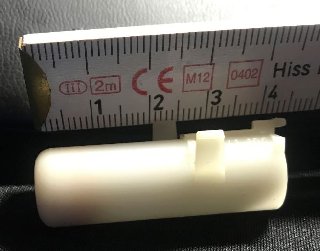

Ich glaub ich hab das Teil, eben beim Aufräumen  gefunden.
Ist eine weiße Hülle und innen ein Kolben,
ähnlich wie ein Kolben mit Pleuel. Die Feder ist
leider unauffindbar und Foto folgt.

hier die Fotos
[Bild: 20200522-210433.jpg][Bild: 20200522-210305.jpg][Bild: 20200522-210245.jpg]
Beim rausziehen spürt man einen Widerstand,
denk dass das Teil mit 500.000 Siliconöl eingefettet ist,
ähnlich wie bei den Plumpslifte der Plattenspieler
Gruß Siggi

So wie das aussieht, braucht er nur einsetzen und einklipsen-perfekt.
Mal sehen, wann sich Bertram meldet. Ist bestimmt ne dolle Überraschung für ihn!

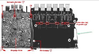

Der Widerstand entsteht durch das winzig kleine Loch im Boden des Zylinders, dieses Prinzip habe ich sogar schon mal bei einem Toaster gesehen, fungierte als Zeitsteuerung.
Ich konnte lediglich auf dem SM des CNF 300 eine Darstellung finden (grüner Pfeil), leider ist nichts Näheres dazu aufgeführt.
Momentan warte ich noch auf 2 Ersatz-Zahnräder und sobald ich diesen Kolben in Händen halte gehts ans Zusammenbauen.
Bild aus dem SM des CNF300, wie ich jezt aufgrund des Tipps mit dem CBF_20 gesehen habe, ist dort exakt das gleiche Bild drin!
An dem Teil gibt es nichts einzustellen, entweder es tut oder tut nicht, das wäre die Erklärung, warum darüber nichts Spezielles erwähnt wird.
[Bild: 2020-05-23-08-17-21-grundig-cnf-300-sm-p...der-DC.jpg]

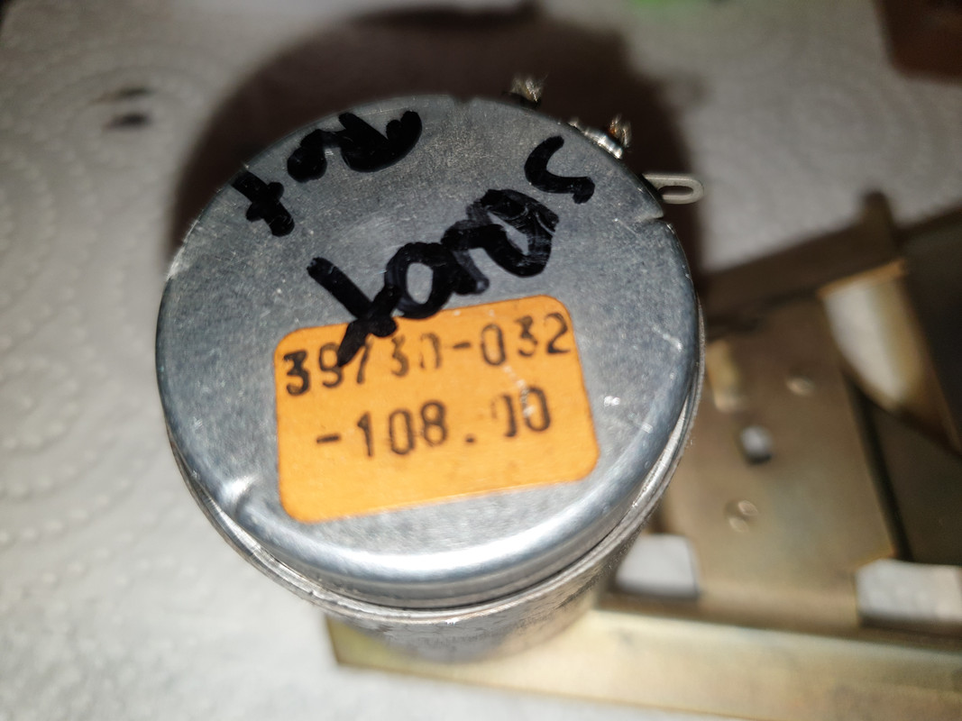

#42
hätte da noch einen Motor
[Bild: 20200523-095720.jpg]
Siggi
  Flenne
#43
Die Nummer auf dem Etikett weist auf einen Motor für Philips Plattenspieler hin, kann das sein?
Wenn es aber tatsächlich der Motor des CBF_20 ist, würde ich ihn sicherheitshalber auch dazunehmen.

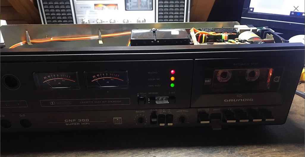

Hallo Leute,
hier mal ein kurzes Zwischenupdate.
Gestern kam der Dämpfer von Siggi an. Der Innenkolben hat zwar auch etwas Gebrauch erlitten, ist aber noch nutzbar.
Als ich den montieren wollte, hab ich den alten Kolben wieder gefunden, in Form von Bröseln im Zylinderboden!!
Zuvor hatte ich auch die Kolbenstange mitten im Gerät liegend irgendwo entdeckt. Anhand der Teile von Siggi kann
man feststellen, dass der Zylinder und die Kolbenstange aus Hartkunststoff sind. Der Kolben aber aus einem weichen Kunststoff,
der im Laufe der Zeit sich auflöst, vermutlich durch das Schmieröl. Zwischenzeitlich hatte ich auch noch das Glück, ein CNF 300
zu ergattern. Das kam heute an, da war das gleiche Bild zu sehen, nur noch viel extremer. Der Kolben war nur noch in Form eines
blumenkohlartigen verklebten Gebrösels zu erkennen. Ich hab jetzt mal die Maße des Kolbens notiert, vlt. kann mir mein ältester Sohn
(hat nen 3D-Drucker) da was passendes zaubern.
Vielen Dank an Siggi auf jeden Fall für den Dämpfer!
Die typischen Zahnräder, welceh bei den Grundigs meistens kaputt gehen (sind auch aus Weichkunststoff) habe ich auch schon verbaut,
das Laufwerk geht wieder. Am Ende habe ich jetzt nochfeststellen müssen, dass Grundig beim RC60 3 verschiedene Leistungen bei den Lämpchen
in gleicher Bauform verwendet hat. Also musste ich heute nochmal welche bestellen.
Beim Laufwerk habe ich noch was Interessantes festgestellt. Das vom CNF300 und das vom RC60 sehen sich zwar sehr ähnlich, sind aber
doch unterschiedlich und unterneinander nicht austauschbar. Als Beispiel sei da nur erwähnt, dass das CNF 300 im Bereich des Zählwerks
eine andere Anordnung der kleinen Tasten hat und auch zwei Regler für Aufnahmelautstärke und -balance. Das CNF bekam heute ein
neues Zahnrad (das auf der Capstan-Welle), einen neuen Antriebsriemen und was bei beiden Geräten zu sehen war (erst nach langer Recherche
drauf gekommen): die kleinen Blechstreifenschalter am Laufwerk hatten die kurzen Isolierhülsen verloren, was bspw. beim Starten des Play einen
Kurzen verursacht. Mehrere Lagen Schrumpfschlauch und es passt wieder. Das CNF geht jetzt wieder vollständig (außer dem Dämpfer).
Beim RC60 fehlen jetzt nur noch die Lämpchen. Sind schon tolle Gerätschaften! Das CNF war mein erstes Tapedeck anfangs der 80er. Richtig nostalgisch.
Hier mal ein Bild vom CNF, eins vom RC60 folgt später.
[Bild: 2020-06-06-19-14-45-Nachrichten-e-Bay-Kleinanzeigen.jpg]
