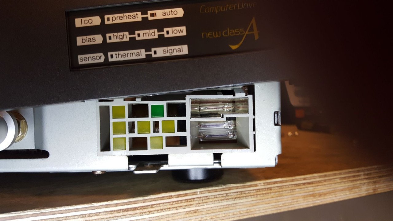

Bei meinem Nachfolger heute die Lampen getauscht.
sind diesmal die 14V 40mA Lämpchen zum Einsatz gekommen, die ich für den Kenwood KT-400 geordert hatte. gut dass die Liefermenge 5 war... Smile
Passen besser, weil mit 12V betrieben weniger Strom = weniger Leistung= weniger Wärme in dem "Plastikkäfig" entsteht, alles wie es sein soll.

Die Lampen wurden hier gegen die originalen 12V mit 55mA ersetzt.
[Bild: 505-Birnen.jpg]
Ich finde, dass es schick aussieht. Wegen der Hitze mache ich mir keine Sorgen, da diese Wärme großflächig über die hintere Platine abgeführt werden kann.
Die Ausleuchtung ist nun unaufdringlich und gleichmäßig.

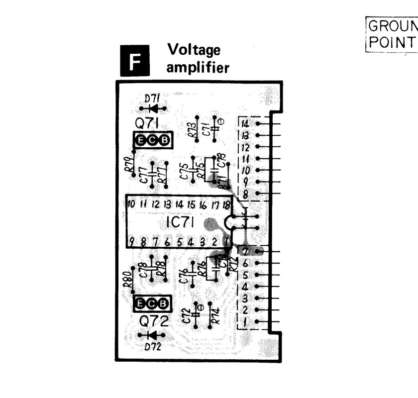

Hier hat definitiv jemand geschraubt. Leider wurden mir unverständliche Änderungen am Gerät durchgeführt.
So wurden Q71 und Q72 gegen 2SA1123-T Transistoren getauscht. Hier ist die Stromverstärkung, hfe ca 3x so hoch, als wie bei dem 2SA1123-R, der lt. Servicemanual verbaut sein sollte. Passende Transistoren sind bestellt. Momentan ist ein 1123-S im Dienst.

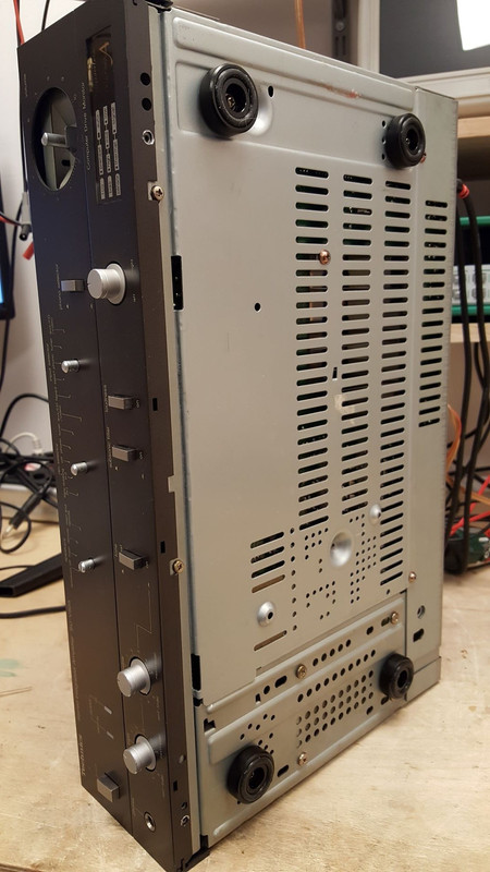

Und nun weiss ich auch, dass eine Bodendeckelschraube fehlt, nämlich die die von innen, also der Platinenseite geschraubt sein sollte (und bei meinem jetzigen auch ist)
[Bild: O3slKejh.jpg]
Aber du bekommst das schon in den Griff,

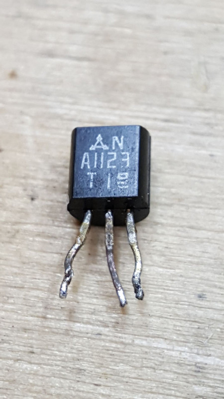

Zitat:Hier hat definitiv jemand geschraubt. Leider wurden mir unverständliche Änderungen am Gerät durchgeführt.
der lt. Servicemanual verbaut sein sollte. [Bild: AxtMp0Eh.jpg]
Dass jemand ein defektes Poti tauscht, ok. Aber dieser vermutete Transistorentausch durch einen Bastler  irritierte mich doch sehr.
Also mal bei mir geschaut
[Bild: YpXHRs1h.jpg][Bild: izvLrUkh.jpg]
auch die T Variante drin. Ist also ab Matsushita-Werk in Nippon so verbaut. Versprich dir darum keine "VerBesserung" durch die bestellten 1123-R Typen.

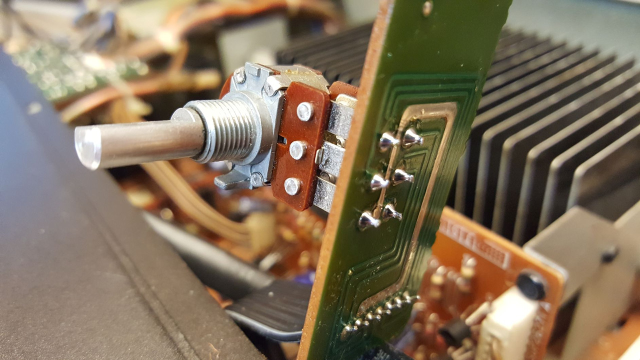

Da das LS-Poti auf einer Platine steckt, wollte ich schlau sein und habe im eingebauten Zustand gemessen! [Bild: dash1.gif]
Mir kam das auch blöde vor mit den 50KOhm.
Also heute mal im ausglöteten Zustand gemessen und alles ist in Ordnung. 100kOhm und logarithmisch.
Hier wieder eingelötet.
[Bild: POTI.jpg]
Leider ist die Lautstärkeproblematik damit nicht gelöst. Es kann doch nicht sein, dass einem bei 9 Uhr die Ohren wegfliegen. [Bild: laugh.gif]

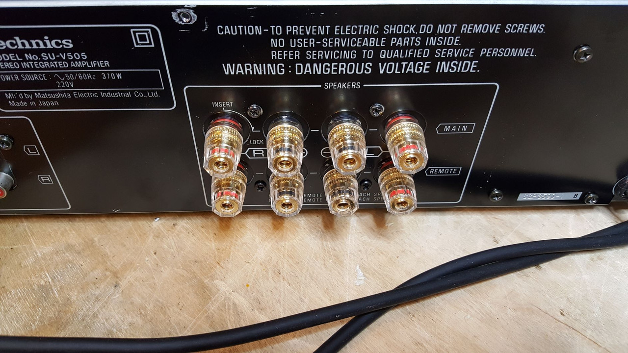

dann warte ich mal ab. bei mir sind ja auch die 2 "Masse/schwarzen" Klemmen vom MAIN Ausgang hin. zZ LS am REMOTE Ausgang, ist aber elektrisch das gleiche, wenn ich mich nicht täusche. (Bild oben mit allen Knebelknöppen auf Mitte ist ein Fake in dem Sinne, dass ich da nix höre Grin )
#66
heute morgen klingelte die Post und es kam ein Päckchen.
Hatte ich mich schon richtig drauf gefreut, weil:
[Bild: Defekt.jpg]
Das geht ja gar nicht! Flenne
Also flugs das Päckchen entpackt, und eingebaut! Voila!
[Bild: Terminal-innen.jpg]
Und hier von außen:
[Bild: Terminal.jpg]
Das passt! Bananenstecker oder Litze kann nun je nach Gusto verwendet werden.
Dabei kam auch der gesammelte Dreck von der Rückwand runter. LOL
Verstärker fertig!

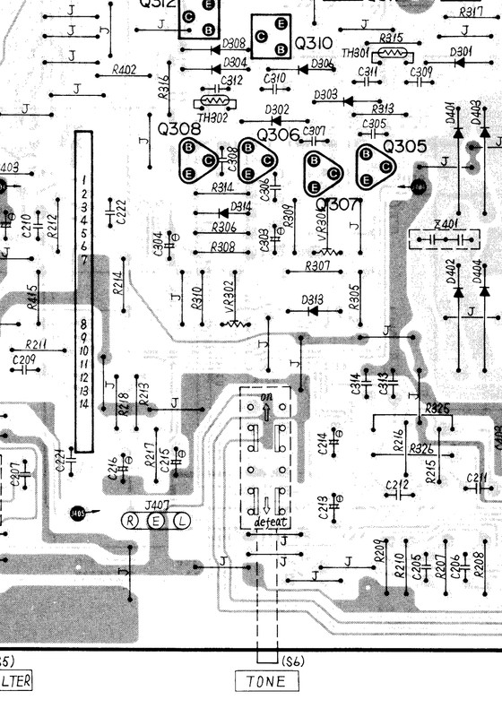

Guten Abend,
ich wollte an dieser Stelle mal diesen Recht alten Thread kapern. Oldie Bei mir ist in Kürze ein SU-V505 im Anflug.

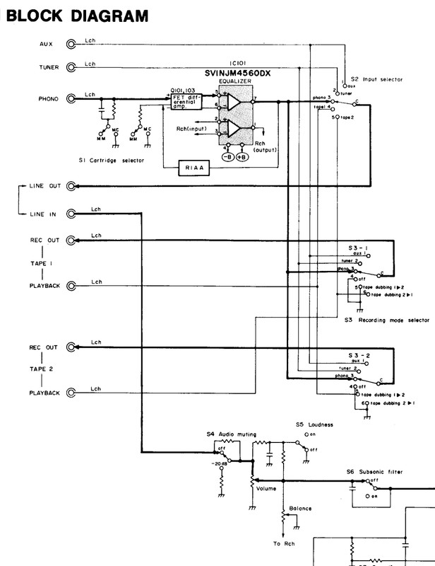

Hierzu habe ich eine etwas unorthodoxe Frage. Ich möchte diesen entgegen seiner eigentlichen Bestimmung als Vorverstärker für eine SE-A5 Endstufe verwenden. Das, weil der SU-A6 kaum mehr Funktionen bei einem vielfachen Preis bietet. Optisch passt es auch.
Gedanke ist das Vorverstärker Signal auf einen der Tapeouts zu legen. Reversibel also.
Hier war die Frage, ob jemand den Verstärker etwas besser kennt, wo man das Signal am Besten angreift um einen sauberen Preout Ausgang zu bekommen?  Raucher
Ich hatte kurz daran gedacht an der Kopfhörer-Buchse abzugreifen aber das schien mir nicht sauber.
Alternativ nach dem Volume Poti, aber ist hier das Signal schon "fertig" ?  Sad2
Beste Grüße Nils  Kaffee
Über einen Vorschlag würde ich mich sehr freuen.

Hab sowas mal mit nem Yamaha A-960 Vollverstärker gemacht, weil ich nen silbernen Preamp haben wollte

Der SU-V707 war bei mir auch aufgetaucht. Der hat aber nur ein Hochpegel Out für das Durchschleifen von einem EQ. Das Signal geht erst nach dem Line in durch den Volume-Regler.
Ansonsten täte es der V707 natürlich optisch genauso gut.  Drinks
Hier ein Auszug aus dem Service Manual vom 707
Die ganze Aktion ist ja hauptsächlich als Überbrückung gedacht bis der passende Vorverstärker mal vorbei schwimmt.

Für gewöhnlich sind alle Filter vor dem Pegelsteller,
ich denke, dort kannst Du das Signal auskoppeln.
