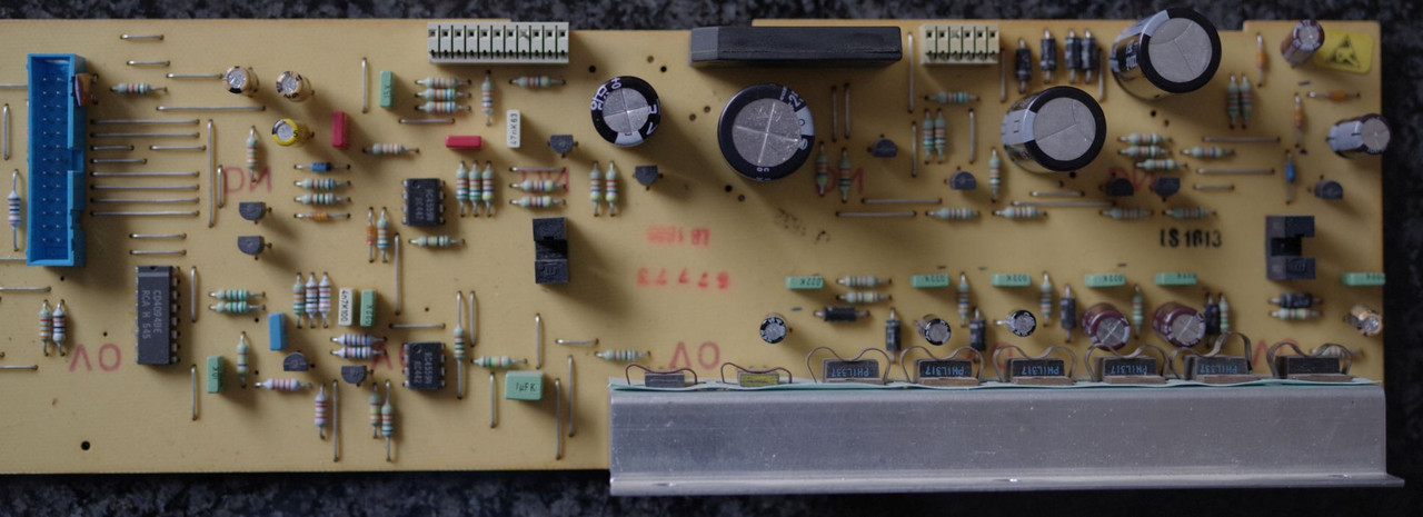

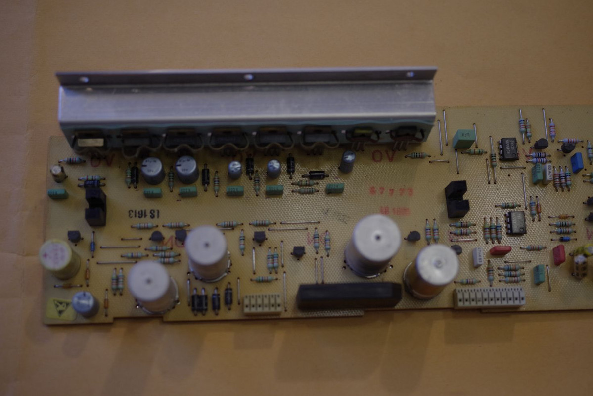

im Neuzugang hatte ich ja schon die zwei defekten A725 des Forumskollegen kurz gezeigt. Der obere lief beim Besitzer eine Weile, und fing dann irgendwann an, wirres Zeug zu machen. Der andere ging noch nie, ihm fehlen aber auch ein paar Teile (Schubladenmotor, Puck-Halter).
Ein kurzer Test des oberen: Spinnt total - Schwenkarm zappelt hin und her, Relais klackert - also gleich wieder aus.
Von dem unteren war schon bekannt, dass da die Sicherungen fliegen. Habe ich nicht experimentell nachgeprüft  , sondern gleich mal das Servoboard 1 angeschaut, das auch die Stromversorgung enthält:

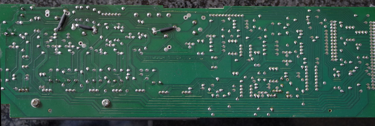

Ah ja...blaue 47 µF Philips Elkos - sind so gut wie immer hinüber. So auch hier. Kapazität die Hälfte bis 1/4, ESR alle >40. Also raus damit und neu:
Mit dem überarbeiteten board flogen schon mal die Sicherungen nicht mehr. Bedienbar war dieses Gerät aber damit noch nicht - kleine Nullen im Display und keine Reaktion auf Tastendrücke. Laufwerk bekommt Strom, Laser-Schwenkarm zuckt. Mehr geht hier erstmal nicht.
Also habe ich das überarbeitete Servoboard 1 in den anderen A725 (den oberen im Eingangsbild) umgebaut. Und siehe da, der läuft jetzt wieder
Klang über Kopfhörer mit Störgeräuschen, das war aber wohl schon so, bevor das Gerät endgültig aufgegeben hat. Line out habe ich noch nicht geprüft - mal sehen...
Es lohnt sich also, hier weiterzumachen, die Basis ist wiederhergestellt!

Zitat:Klang über Kopfhörer mit Störgeräuschen
Das mit den Störgeräuschen lässt sich vermutlich einfach beseitigen, indem die beiden im Bild markierten Kerlchen erneuert werden. Mit diesen beiden Elkos (und 3 x 1N4148) werden die -18VDC für den DAC erzeugt (Spannungsvervielfältiger) und die sind in nahezu jedem B-225 bzw. A-725, der zum Service kommt, platt.
gruß, audiomatic

Danke für den Tipp - das würde immerhin bedeuten, das beide Platinen mit diesem Fehler behaftet wären, denn dieses Zwitschern auf dem Kopfhörer zwischen den Liedern hörbar, hatte er ja auch schon mit der anderen Platine, vor dem Tausch...

... sollten beide Netzteilboards noch mit den Originalelkos (also diesen beiden im Spannungsvervielfacher) bestückt sein, ist stark davon auszugehen, dass Probleme im NF-Bereich dadurch verursacht werden.

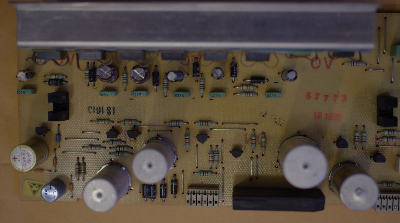

AHHHHHHH  Fehler eingebaut, aber wenigstens selbst gefunden  . Hatte bei dem zweiten 2200er Elko den zweiten Anschluss für den Minuspol nicht verbunden. War ganz schlecht auf der Platine zu sehen, dass er auch kontaktiert ist und ich dachte, dass nicht. Ist aber doch. Da muss ich noch besser aufpassen, wenn ich die Vierbeiner durch Zweibeiner ersetze
Und nun
A725 plays again, better than before - ohne Knistern  danke audiomatic!
Da dreht sich drin: Harvey Mandel - Shangrenade. In der Idylle liegt die Falle
Jetzt bei Track 5 ... läuft noch
Die anderen alten Elkos von der Servo 1 Platine werde ich natürlich trotzdem erneuern.

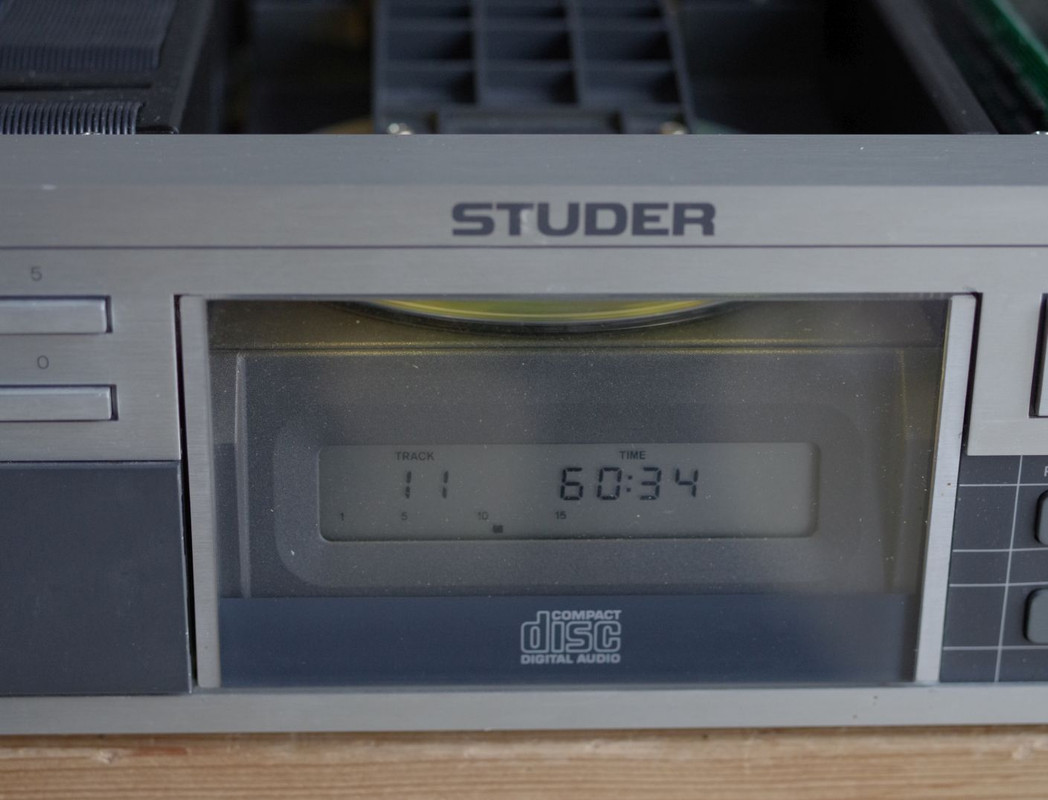

Moin aus Kiel,
der A725 hat die Nacht gut überstanden und läuft ohne Fehl und Tadel. Suchzeiten sind astrein, Schublade läuft wie Original. Musik hört sich sauber an. Selbstgebrannte scheint er noch nicht zu mögen, muss dann mal Tellerlager und Tellerhöhe checken/einstellen. Bei den CD-R liegt ja die Schicht etwas tiefer.
Die letzten beiden alten großen Elkos sind nun auch erneuert. Die zwei 2200er, die offensichtlich zum Ansprechen der Feinsicherung geführt haben, zeigen übrigens mit dem ESR70 gemessen keine Auffälligkeiten. Ist nicht das erste Mal, dass mir das unterkommt (z.B. B77 Netzteilelkos). Bei Elkos in der Stromversorgung ist das ESR70 wohl nicht das geeignete Instrument
Jetzt ist die Servo 1 des zweiten Geräts dran

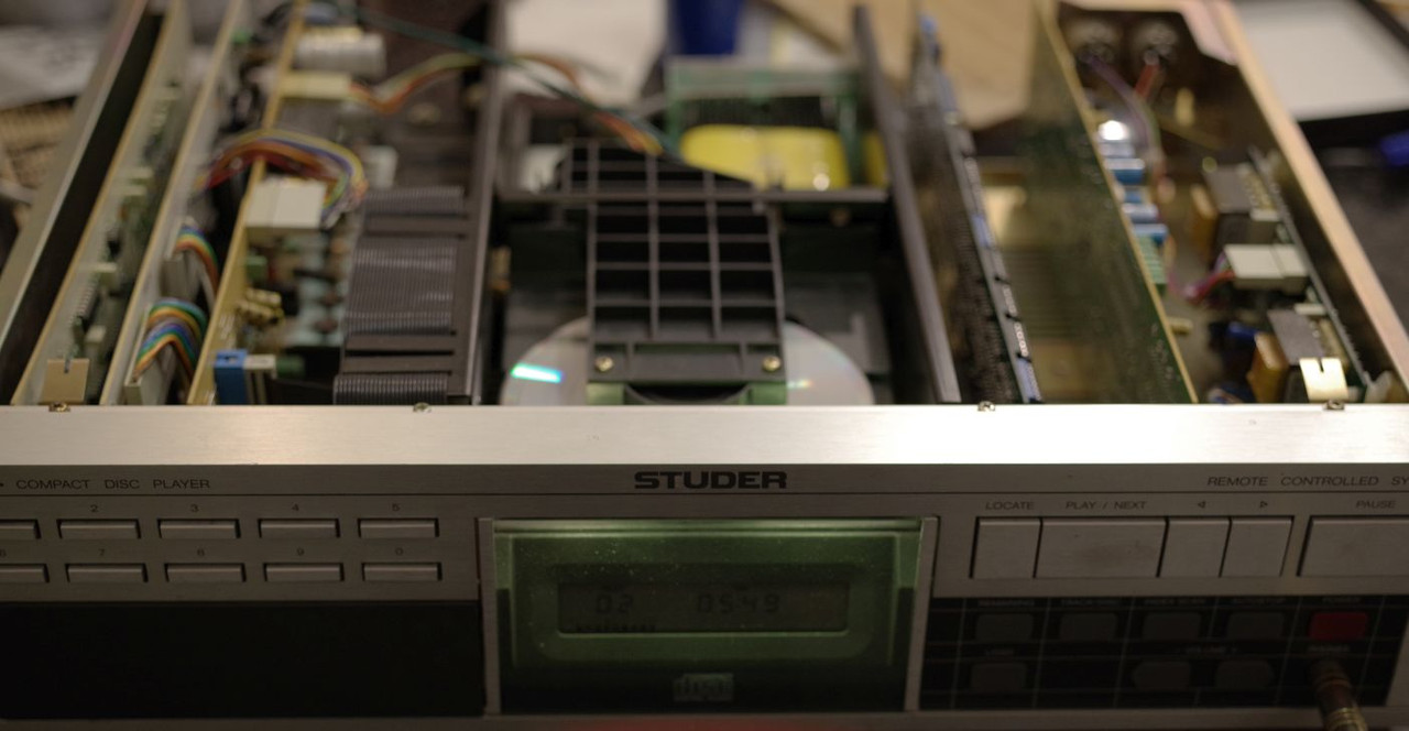

habe mir nun mal Gerät Nr. 2 angeschaut. Leider ist es hier nicht so einfach. Mit der überarbeiteten Servo 1 (die 2200er fehlen noch), und auch meiner aus dem B225 läuft er nicht. Der Schwenkarm geht nach Einstecken des Netzkabels auf Endposition, im Display sind hauptsächlich kleine Nullen zu sehen und er reagiert auf keine Tastendrücke. Da ist wohl was auf der Prozessorplatine defekt, oder? Aber was  edit...SM Studium ist angesagt

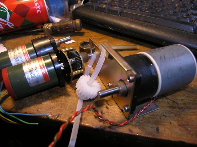

Habe mir mal das Laufwerk des Geräts Nr. 2 angeschaut, weil da irgenwie die Kabel den Schwenkarm behinderten. Die waren nicht so verlegt, wie es sein soll, nämlich außen um den "Pfosten" herum, sondern einfach durch den Innenraum des Laufwerk hinten raus. In diesem Zustand ist dieser A725 also sicher nie gelaufen. Mich beschleicht der Verdacht, dass er nach erfolglosen Reparaturversuchen (z.B. an der Prozessorplatine) als Schlachtgerät herhalten musste, es fehlen ja auch noch einige Teile der Schubladenmechanik und der Schubladenantrieb.
Um so schöner wäre es, wenn er wieder zum Leben erweckt werden könnte!

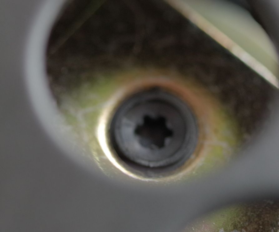

heute habe ich mir das Tellerlager angesehen.
Zuerst mal die Einbauposition dokumentiert:
dann ausgebaut, noch mit Fett
Wenn das Fett weg ist, kann man sehen, dass das Lager in top-Zustand ist, also kein Handlungsbedarf (Foto leider nicht ganz scharf...)
Habe ich nur mit einem Hauch Vaseline versehen und wieder eingebaut. Dann in mehreren Schritten auf die richtige Position gebracht. Ist hier nicht so bequem wie beim B226/A727, wo man das bei laufender CD machen kann, Beim A725/B225 muss man die Schublade ausfahren, um das Lager einzustellen.
Der A725 läuft jetzt mit Original- wie selbstgebrannten (Verbatim, BlueRayBrenner LG BH16NS40, bei 40fach gebrannt) bis 60 min ohne Aussetzer ab. Nebenbei - die oft gelesene Angabe, man müsste die CD-Rs "langsam" brennen, kann ich nicht nachvollziehen. Das hängt imho wohl eher von der Qualität der Rohlinge und des Brenners ab. Brenngeschwindigkeit und Laserleistung werden ja aufeinander abgestimmt.

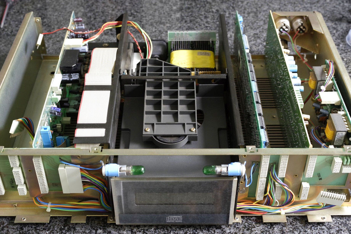

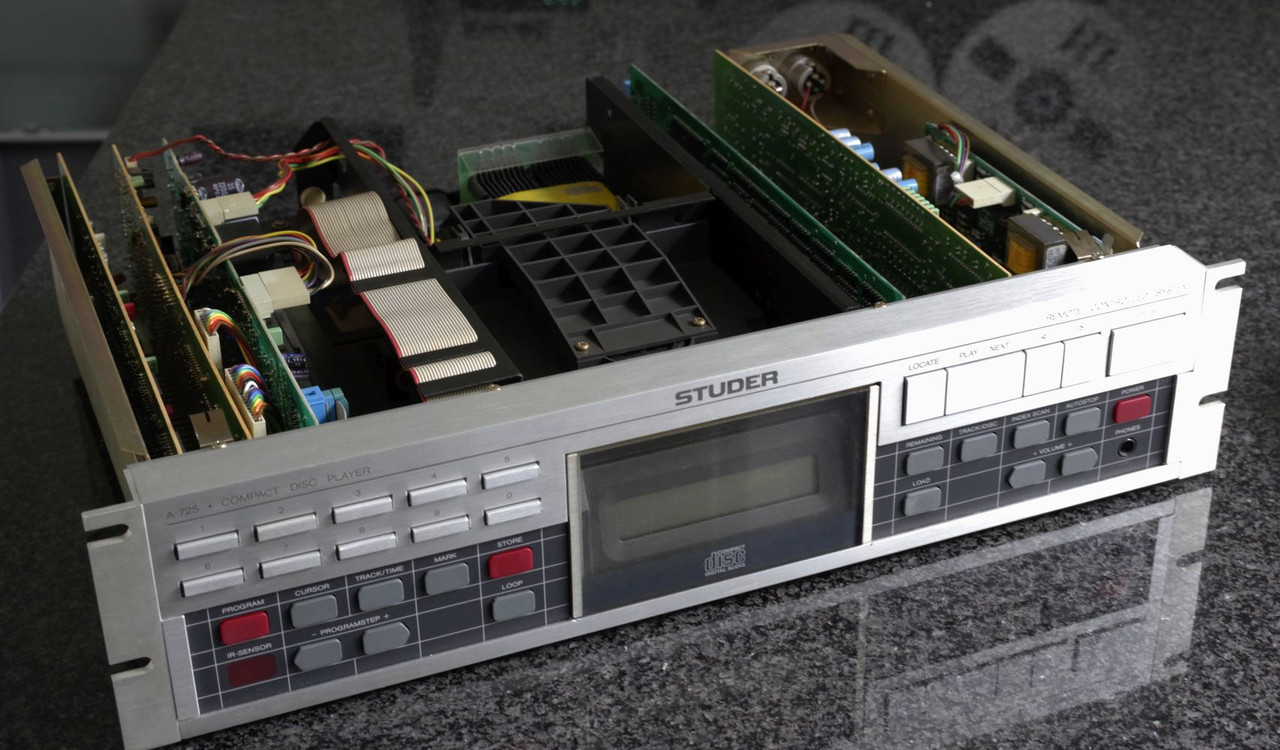

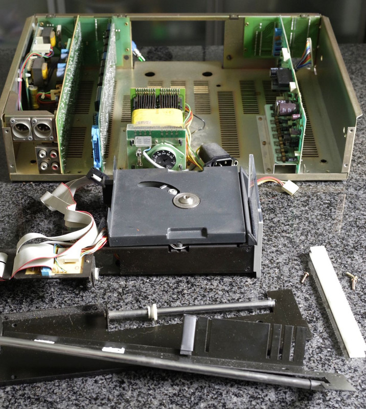

ich habe die Nr. 2 jetzt von Frunobulax übernommen und etliche Teile aus dem B225-Schlachtgerät umgepflanzt. Da das Display des A725 sehr kontrastarm war, habe ich mich entschieden, den ganzen Laufwerksblock aus dem B225 zu übernehmen. Also

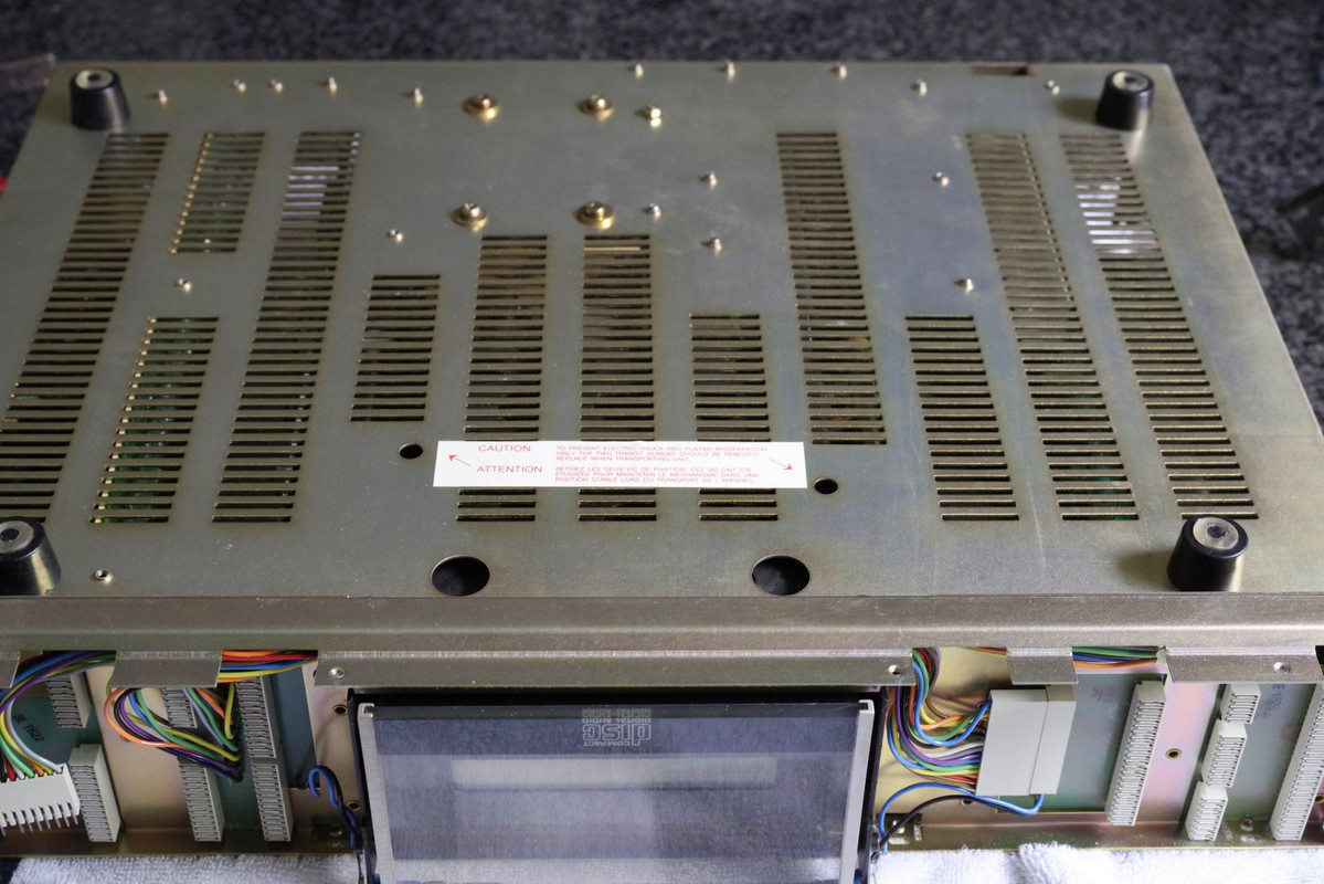

Schritt 1: A725 entkernen:
Und das soll dann da rein:
Laufwerksblock mit Traverse, Clamper, Schubladenmotor und Gerätefüße.
Einbauteile montiert.
und die Füsse dran.
Die Tastatur habe ich erstmal zerlegt, um die Gummimatten, Kontaktfelder auf den Platinen und die Knöpfe zu reinigen.
Beim Zerlegen muss man mit Bedacht vorgehen, damit keine der Kunstoffklammern, die die Platinen halten, zu Bruch geht.
Die Kontaktflächen habe ich nur mit Isopropanol abgewischt und die Matten mit einem Geschirrtuch von (wenigen) Fusseln befreit. War aber alles in gutem Zustand - anders als beim dem Raucher-Dachboden-B225.
Die Tasten habe ich mir dann aus der B225-Tastatur geholt, die hatten kaum Kratzer und geputzt hatte ich die auch schon
Über die Front einmal mit ATA drüber - fertig.
Alles zusammengebaut, die restlichen Platinen eingebaut und die Rackwinkel montiert.
Damit ist der A725 bis auf die Software fertig. Da diese vom B225 stammt, stimmt die Tastenfunktion nicht mit der Beschriftung auf der Frontplatte überein (nur die rechten Tastenfelder sind betroffen). Bedient sich also zur Zeit so wie ein B225.
Fehlt jetzt "nur" noch die richtige A725 Prozessorplatine oder der A725 Software-IC  geduldiges Warten ist angesagt, bis da mal was vorbeischwimmt
