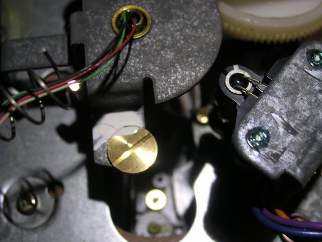

Die Unterseite
[Bild: P1010079.jpg]
Da sieht man auch die Antiskating-Spiralfeder, ferner den Lift"heber" und die untere Schale des Achslagers.
Es handelt sich um ein offenes Kugellager, das stellte ich sofort fest, als unsichtbare Teile beim Zerlegen auf den Boden fielen.
[Bild: P1010078.jpg]
Später stellte sich die Kugelform heraus, und sogar 2 Formate. Groß und klein sozusagen. Naja eher klein. Sehr klein.

Und noch, leider unscharf, das defekte Teil des Liftes, eine Art Klemmschelle, welche fest auf der Hebeachse sitzen sollte, ist gerissen und müsste ersetzt werden. Vielleicht kann man es erkennen.
[Bild: P1010080.jpg]
