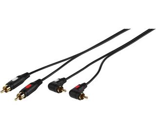

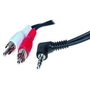

Wenn Du genug Luft hast, deine Hand zwischen Wand und Fernseher zu stecken, könntest Du das auch ohne abnehmen bewerkstelligen.
![[Bild: 65-PUK7120-12-COP-global-001.jpg]](https://i.postimg.cc/wTdQzqBG/65-PUK7120-12-COP-global-001.jpg)
Entweder den Kopfhörer- oder die Audio-Out/Cinch Ausgänge nehmen.
Nehm Winkelstecker, tust dich eventuell leichter ...
![[Bild: 6790de01-6a0f-48cf-a339-3ff79e48c349-720x600-1.jpg]](https://i.postimg.cc/3RTfcgzt/6790de01-6a0f-48cf-a339-3ff79e48c349-720x600-1.jpg)
So was in der Art.
