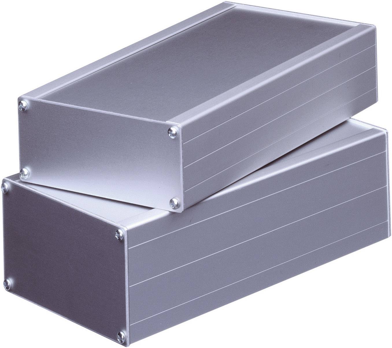

(06.03.2019, 22:25)Hanspeter schrieb: Kennt jemand Bezugsquellen für Gehäuse mit schöner Alu-Frontplatte (ca. 6x10cm) für den Selbstbau von Umschaltern ?
Ich hab mein Zeugs immer hier bestellt:
Modushop
  • winix, HÄUFIG-HEAR
Für 9+3€ kommt das hier aus Berlin.

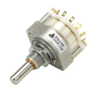

Die Umschaltbox möchte ich „rein mechanisch“ realisieren mit ELMA-Wahlschaltern (deren Haptik ist offenar sehr angenehm und sie lassen sich seidenweich schalten) und Neutrik Cinchbuchsen. Der Vorteil dieser Produkte ist nicht nur ihre Qualität (vor allem bei den Lötarbeiten). sondern auch deren umfassende Dokumentation im Internet (Angabe aller exakten Parameter für die Planung der Montage und Bohrungen). Mein Neffe ist Polymech und kann mir die Bohrungen nach Plan machen.
