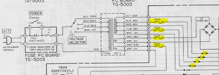

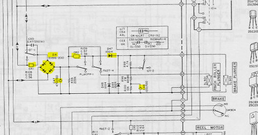

HAb mir jetzt mal das SM gezogen, leider ne besch... auflösung.
1.Sicherungen Prüfen
F2 F3 sollten für die Plunger sein, wenn defekt warscheilich n Kurzschluss des BGL D4 oder n defekter CP
alles was Gekennzeichnet ist checken und ggfls. austauschen/erneuern
[Bild: PS-620.jpg]
[Bild: PD-620.jpg]

Ich habe nach dem Wechsel der Gleichrichterbrücke schon einen Erfolg verzeichnen können.
Habe im gleichen Zuge alle Gleichrichterbrücken gewechselt und ein paar Fehler meines Freundes beheben können...und die Maschine funktioniert wieder.
