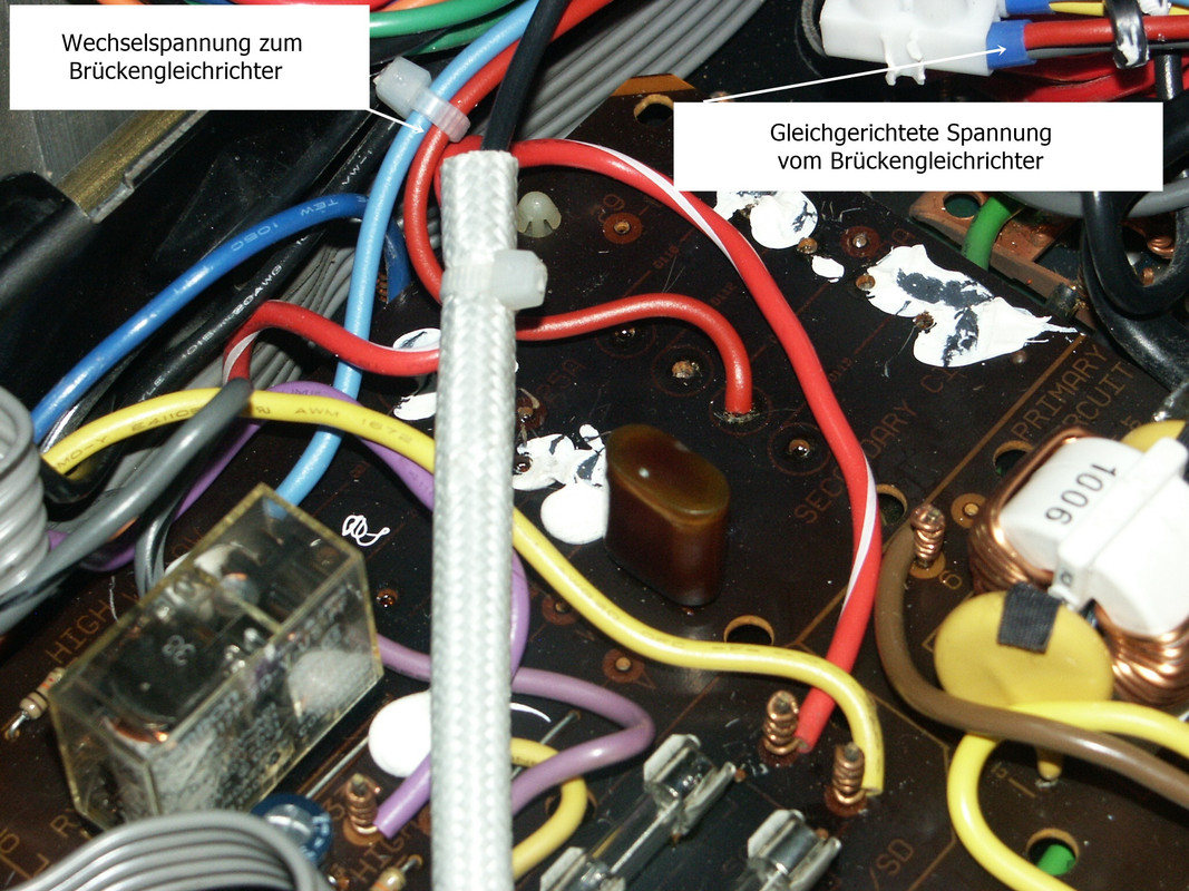

Also den Amp aus dem Rack entfernt und aufgeschraubt. Eine der beiden Sicherungen zur sekundärseitigen Absicherung der niedrigeren Betriebsspannung des ClassA-Betriebes hatte sich verabschiedet. Ein neue Sicherung einseitig eingesetzt und auf der anderen Seite ein Multimeter dazwischen und siehe da: Der Strom stieg nach Zuschaltung des Umschaltrelais zum ClassA-Betrieb schnell über die Sicherungsgröße von 5A und löste die selbige aus.
Was mir allerdings gleich aufgefallen war, waren die thermischen Gebrauchsspuren unterhalb der Sicherungen und der Gleichrichterdioden - ok- das Teil ist natürlich auch fast 30Jahre alt.
Hier mal mit entfernten Sicherungen(damit man es besser erkennen kann):

Als nächstes mal die beiden Kabeladern(+ u. -) zwischen den Ausgang der Gleichrichter-Dioden-Gruppe und den Glättungskondensatoren gekappt.
Neue Sicherung rein und auch hier: Der Strom stieg fix an und löste die Sicherung erneut aus.

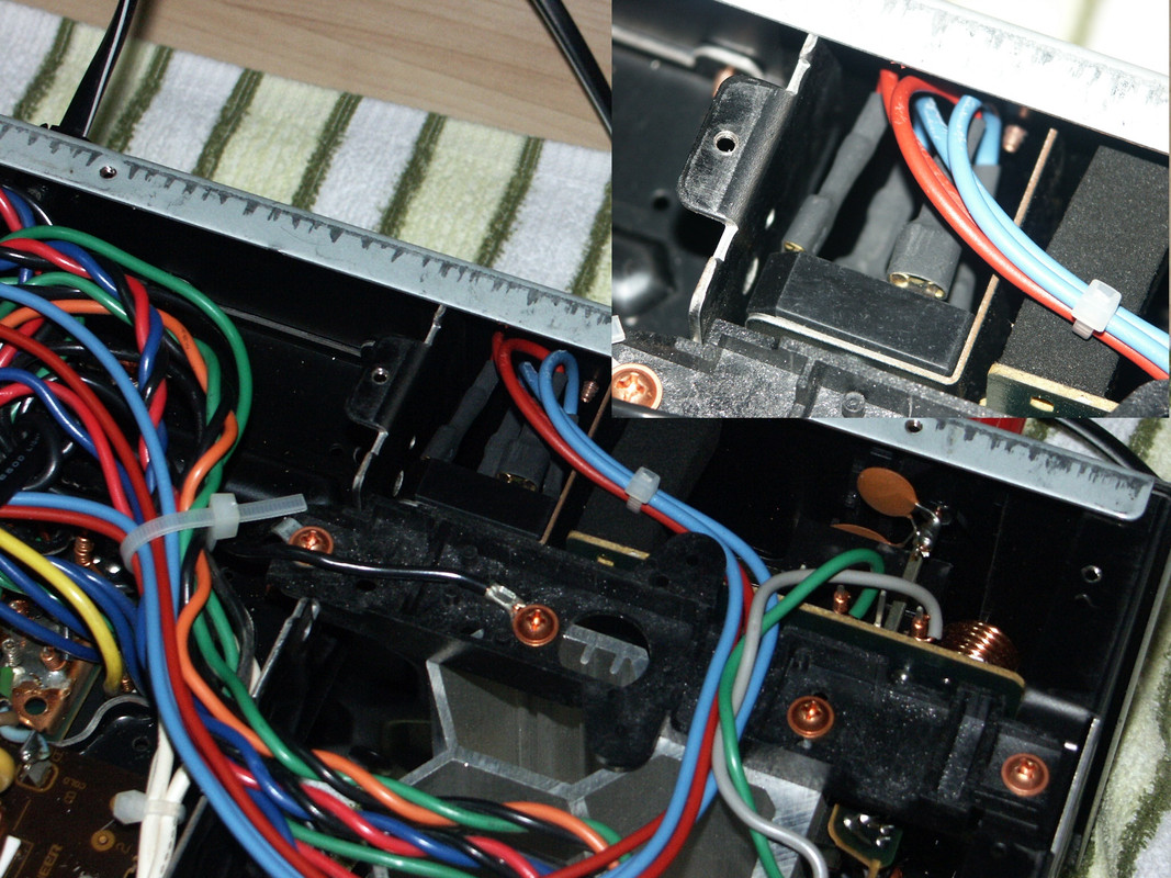

Daraufhin zuerst mal den Deckel vom Umschaltrelais RY101 vorsichtig abgefummelt und die Kontakte des Relais auf seine Funktionen (Trennen/Verbinden/Kontaktöberfläche) hin überpüft. Trennen und Verbinden war in Ordnung, nur die Kontaktoberfläche - naja. Also vorsichtig mal leicht gereinigt: Sollte ich wohl bei nächster Gelegenheit mal austauschen - das Relais.
Da am Relais also nicht richtig was feststellbar war, die PS Assemply-Platine komplett "abgeklemmt". Den Kondenator C113, welcher eingangsseitig parallel zur Gleichrichtergruppe liegt, ausgelötet und kontrolliert >>> i.O.. Dann die die acht Fast Recovery Dioden D106-D113 ausgelötet und mit dem Diodentester kontrolliert >>> 8x ca.0,4V Durchbruchspannung - in Sperr-Richtung i.O. Laut Diagramm im Datenblatt der 30DF2FC-2 sollten es aber 0,6V sein!? Dann alle Dioden mal mit einem Fön etwas erwärmt und nochmalige Kontrolle der Funktion und siehe da: Eine Diode hat 0,0..V in beiden Richtungen
Da die ganze Aktion bis dahin nicht ganz unaufwendig war und ich auch keine geeigneten Ersatzdioden zu Hand hatte, entschloss ich mich, für die acht Einzeldioden, welche eh er knapp dimensioniert sind, einen Brückengleichrichter größerer Leistung einzubauen. Zum Einsatz kam ein vorhandener KBPC2516F/W. Seine 25A sollten wohl reichlich dimensioniert sein. OK - keine Fast Recovery-Version, aber ....
Als Einbauort bot sich eine Blechabwinkelung an der Geräterückseite zwischen der SP-L Assembley-Platine(linker Lautsprecherausgang) und der INPUT-Assembley-Platine an. Sogar ein passendes Loch war vorhanden >>> also etwas Wärmeleitpaste unter den Gleichrichter und festgeschraubt, nachdem die elektrischen Anschlussisolierungen eingeschrumpft waren.
Hier mal der Einbauort:
[Bild: PICT0028.jpg]
Dann die PS Assembly-Platine wieder eingebaut und komplett angeschlossen.
Hier mit den demontierten entfernten Fast Recovery Dioden und den Anschlüssen des Brückengleichrichters:
[Bild: PICT0030.jpg]
Der M-73 läuft seit dem wieder anstandslos und ich will hoffen, dass das noch lange so bleibt.

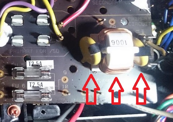

(06.05.2019, 00:14)Poetry2me schrieb: Ich würde noch MKP Snubber Kondensatoren vorsehen, und zwar an jeder der vier Dioden im Gleichrichter.
Dafür gibt es doch bereits einen Netzfilter.
[Bild: DSC-0197.jpg]
Ich glaube nicht, dass der Cheftuner vom Dienst diese Baustelle (primäres Netzfilter) meinte, und es wäre super toll, wenn Poerty auf seinen Vorschlag technisch nochmal detailliert eingehen würde.
Poerty bezieht sich auf die Diodenstrecken im Brückengleichrichter, deren Schaltvorgänge -je nach Diode und Stromfluß- ein in der Tat  vorhandenes Oberwellenspektrum erzeugen, das man durch angepasste RC "Snubber" durchaus bedämpfen kann.

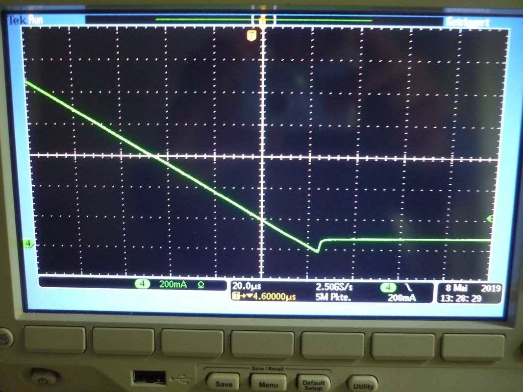

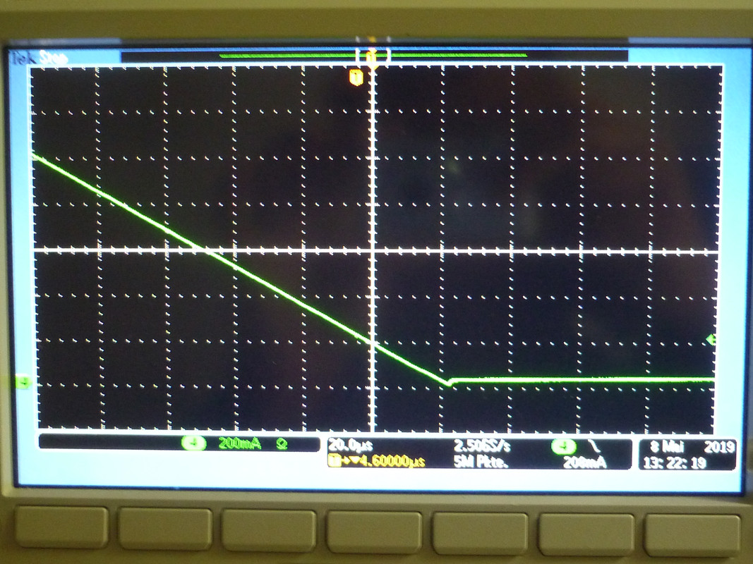

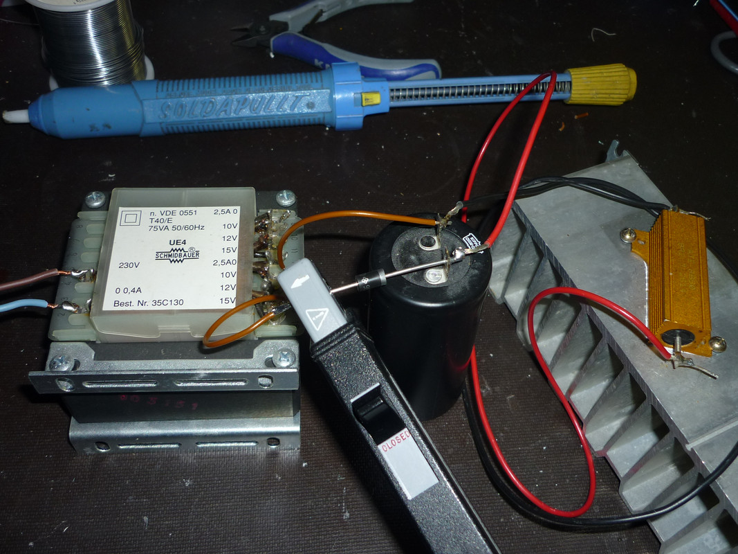

Ja, mit entsprechend empfindlichen Meßgeräten geht das...vielleicht mache ich da nochmal ein Thema auf.
Genaueres dazu kann vielleicht Poerty beitragen. ???
Direkt am Elko ist da schon was Handfestes zu sehen....Also Handfest in Bezug auf Messergebnisse. Mit MKP Kondensatörchen kann man daran (!) aber nichts ändern. Man kann damit die Resonanzfrequenz im HF-Bereich nach unten verlagern, aber um DAS am Elko in normaler Umgebung noch irgendwie messen zu können, muß man schon Aufwand betreiben.

Doch, selbstverständlich, da man den direkten Vergleich zweier Zustände hat. ...Ich werde da mal nachher  etwas aufbauen.

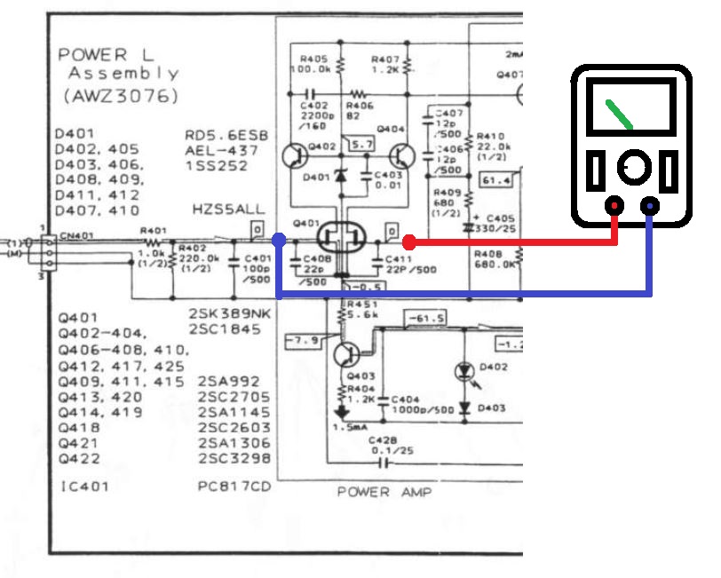

Und genau dort wäre auch zu messen. Und damit Scope nicht wieder irgendwo irgendwas misst, gibt es für die M-73 eine kleine Anleitung LOL
[Bild: M-73-Diff-Amp.jpg]

Fast nix kann man da messen (und gar nix mit einem Multimeter), wenn die Leerlaufverstärkung hoch genug ist. Man kann mit einem Sinussignal und einem Oszi die leicht erhöhte Aussteuerung der Eingangsstufe im Nulldurchgang (bei reiner Klasse B der Ausgangsstufe) sehen - das geht aber besser am Stromspiegel der Eingangstufe (und besser bei 10kHz als bei 100Hz ...). Diesem Signal (Spitzen im Nulldurchgang) kann man dann gut ansehen, ob ausreichend (ab ca. 10mA pro Transistor) Ruhestrom für Klasse AB fließt.
(08.05.2019, 08:43)Silomin schrieb: Bei einem Bias von 0 ist die Basis der Endstufentransistoren zu. Hier braucht es mindestens 0,6V für die BE-Strecke und diese 0,6V liegen bereits am Eingang an. Bei 0,61V öffnet die Basis und es entsteht ein Ausgangssignal.
Ergo: Vorher (<0,6V da I=0) kein Ausgangssignal und danach ein Ausgangssignal das etwa der Hälfte der Vollaussteuerung entspricht und das will keiner hören können ?

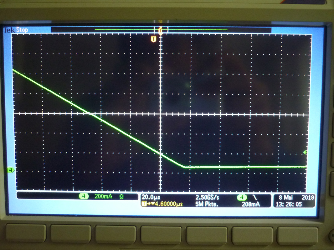

Das ist leider nicht richtig. Weder stimmt, dass die BE-Strecke bei 0,6V sperrt und plötzlich bei 0,61V leitet (sieht man sehr gut, wenn man den Strom logarithmisch aufträgt - da gibt es keine Schwelle), noch gibt es diese Schwelle "kein Ausgangssignal -> Ausgangssignal". Und mit der Hörbarkeit der zweifellos entstehenden Verzerrungen ist es bei der üblicherweise hohen Leerlaufverstärkung auch nicht weit her.
ich habe mal mit einem kleinen Versuchsaufbau mit Dingen aus der Bastelkiste (Trafo, Diode, Elko, Lastwiderstand) die Kommutierung verschiedener Diodentypen mit dem DSO angesehen; die Messung erfolgte mit Tek-Stromzange, Bandbreite 50Mhz. Die Standardiode zeigt eine deutliche Rückstromspitze durch den Trägerstaueffekt, bei der soft-recovery Diode ist die Rückstromspitze sehr klein aber stark verrundet (kleineres di/dt), die Schottky-Diode zeigt keine Rückstromspitze durch Speicherung von Ladungsträgern; in der Praxis führt dieser abrupte Stromübergang aber zu nennenswerten Störemissionen, die durch snubber-Beschaltung gemildert werden müssen.
Versuchsaufbau:
[Bild: P1090689.jpg]
1.Standarddiode 1N5404
[Bild: P1090692.jpg]
2.Soft-recovery-Diode BYT 77
[Bild: P1090690.jpg]
3. Schottky-Diode SB360
[Bild: P1090691.jpg]
Viele Grüsse
Uli
