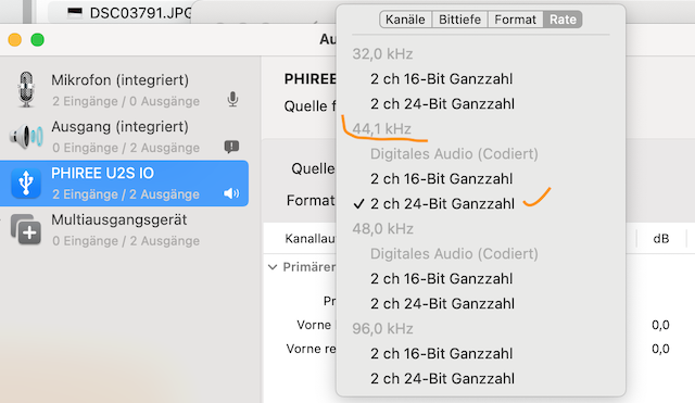

(01.04.2023, 22:51)gasmann schrieb: Die gute Nachricht:
48k funzt

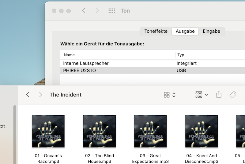

kurz passend dazu... die schlechte Nachricht:
48k funzt nicht beim "quick plug & play" Test
[Bild: Bildschirmfoto-2023-04-02-um-09-26-07.png]
same hard-Tasten-stop-Bug wie mit dem Phiree
aber es gibt noch Hoffnung, u.a. wg. ner App für MAcOS.  Aber nicht mehr heute...

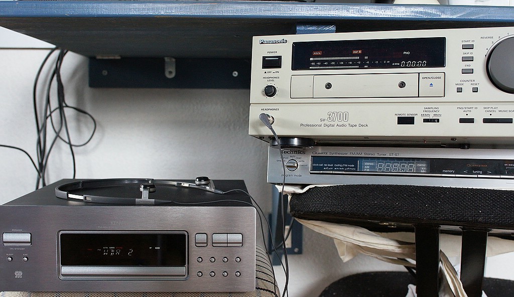

[Bild: DSC03803.jpg]
Jester Dance3 Dance3 Thumbsup
ZOOM..
[Bild: DSC03804.jpg]
die gute Nachricht: 48k geht bei mir jetzt auch....  also vom MacBook zum Pana SV DAT.

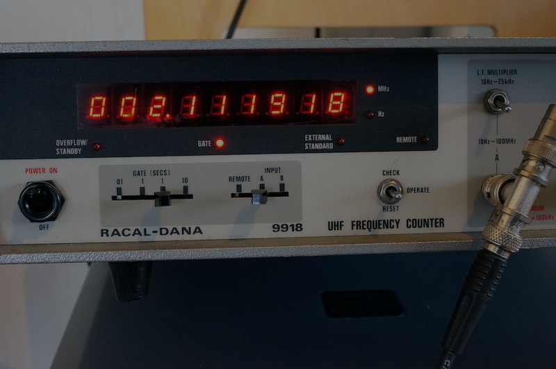

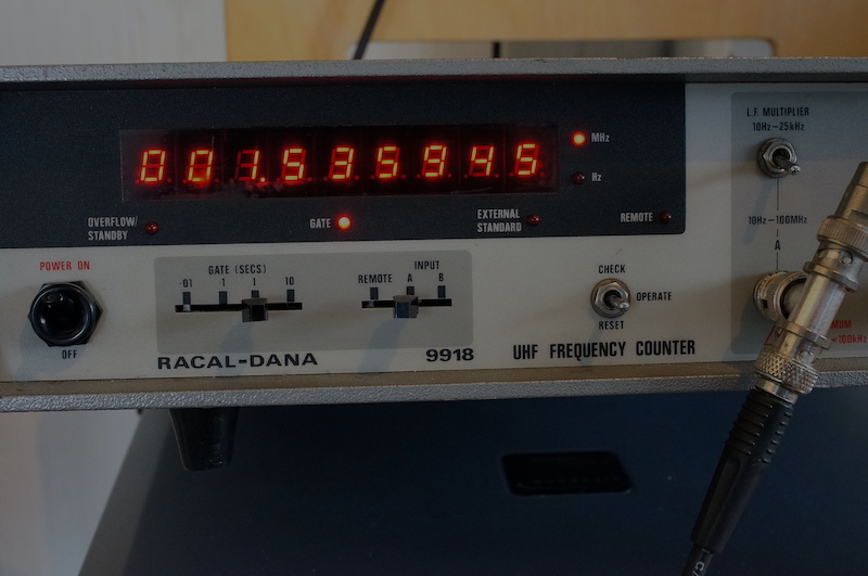

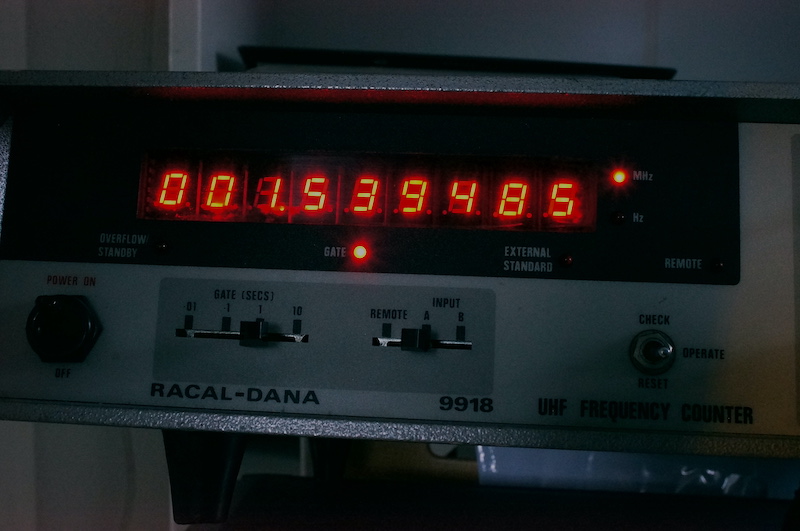

(04.03.2023, 17:29)nice2hear schrieb: gesagt, getan.... um die Umrechnung zu sparen mal den RACAL-Counter aus dem Keller geholt.
..... Dann den Macbook als Quelle
[Bild: DSC03793.jpg]
und, fällt was auf? hier direkt 1536 kHz.
erklärt damit, warum das Pana DAT Deck hier direkt streikt.
wie angekündigt heute mal den RACAL Counter aus dem Keller geholt, und (ohne Bilder zu machen) folgendes (inkl. 1 Nachkommastelle) gemessen:
Midi App, ohne ESI Control Panel: 44.1k = 1.411,2 kHz
Midi App, ohne ESI Control Panel: 48k    = 1.535,9 kHz.  (siehe Bild oben, Rolley Problemtakt am Pana)
Midi App, MIT ESI Control Panel auf Consumer: 44.1k = 1.411,2 kHz.  = keine Änderung
Midi App, MIT ESI Control Panel auf Consumer: 48k    = 1.536,5 kHz.  = plus ca. 500 Hz zu vorher, geht.  Thumbsup
nur zur Doku:
Midi App, MIT ESI Control Panel auf Professional: 44.1k = 1.413,0 kHz. dig. Input LED blinkt = Error erkannt
Midi App, MIT ESI Control Panel auf Professional: 48k    = 1.538,0 kHz. dig. Input LED blinkt = Error erkannt
obs nun wirklich an den +500 Hz liegt, oder doch nicht,,, k.A., aber der Unterschied bei der Taktfreq. ist auf alle Fälle messbar.
zur Erinnerung
 da der Pio DV Player sogar nen Takt von 1.540 kHz lieferte, also noch höher als mit dem ESI im Pro Mode, wird's nicht nur daran liegen..
Egal, Hauptsache lüpft nun.. Haken dran.  Pleasantry

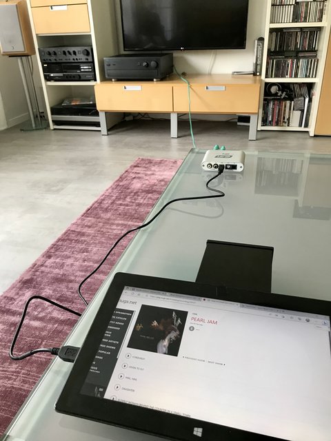

Kleines halbdigitales Intermezzo mit einem Nugs.net Streaming
[Bild: 364812-AA-4-AA6-42-E4-BDDC-5-E58-E6429917.jpg]
Ab den güldenen Klinken/C(h)inch-Adaptern gehts analog in die „AX 1070 Endstufe“
[Bild: 1-AFA554-C-3167-4642-9-C6-C-988-C0-E2-C3132.jpg]

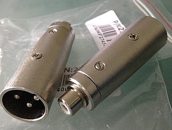

Wie heißen die Stecker mit C vorne???
Knueppel
Ja ja, aber endlich meldet sich hier mal noch jemand. Das ist das h schon wert. Grin
