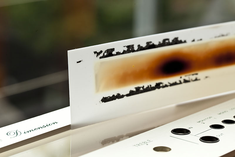

Bevor ich mich an den Austausch der defekten/maroden Teile mache, hier ein Foto der Diffusorscheibe des NAD 160a:
[Bild: NAD_160a_Thread01_13.jpg]
Das ist nicht nur ein schnödes "Backpapier", sondern eine etwa 0,5mm starke transluzente Kunststoffplatte (welche leider
der Wärmeentwicklung der verbauten 8v 300mA Pilotlämpchen nicht einmal ansatzweise gewachsen war, obwohl etwa 5 cm
von selbigen entfernt!).
Meine Fragen ans Team:
Was ist das für ein Material?
Kennt ihr wärmeresitenteren Ersatz?
Wo bekomme ich das in kleiner Menge her?
Oder soll ich einfach das bekannte Vellum-Papier, was auch z.B. in die Marantzen reinkommt, verwenden?
Wäre nicht mehr "original" und könnte von der Lichtwirkung etwas anders sein...
Besten Dank für eure Ideen schon mal, Jens

Thema Vellum:
Probier mal einige Lagen des Backpapiers. Ich hab am 2325 dasselbe Problem. Ich hab halt dummerweise nen Fettfleck drauf Dash1 Dash1 und das scheint echt durch..

Vellum: ja, ich könnte das nehmen, was man auch bei Marantz verwendet, hab ich sogar noch was übrig. Beim NAD ist aber halt kein Papier verbaut, sondern eine dünne Kunststoffplatte. Wäre halt fein, wenn ich genau sowas finden würde (der Originalität wegen). Conrad z.B. hat sowas nicht, auch nicht in der Beleuchtungstechnik. Vielleicht ein Leuchtschilder-Bauer, muss ich mal fragen. Ist ja immer doof aufwändig, wenn man so'n Snnderkleinkram braucht...
Gruertzi, Jens

Oder im Baumarkt eine Acrylscheibe kaufen und mit 1000er Schleifpapier (genaue Stärke müsste man ausprobieren) etwas aufrauhen Sad2

Das Baumarktplexi/acryl ist allerdings in den meisten Fällen nicht besonders hitzestabil. Manche kann man schon mit dem Fön "bearbeiten".
Lieber mal in deiner Nähe nach einem Fachgeschäft für Beleuchtungstechnik suchen.
Ansonsten kann auch der freundliche Glaser von Nebenan günstig eine kleine Milchglasscheibe ausschneiden.
Mit Glück aus einem Reststück für kleines Geld.

Könntest du recht haben. Das muss man dann im Zweifel ausprobieren. Aber wenn die wirklich 5cm entfernt ist, dann kann ich mir das schwer vorstellen.
Sonst müsste man sich mal Gedanken machen, wie man die heisse Luft aus dem Lampenkasten wegbekommt oder auf LED umbauen Lipsrsealed2

Aaalso: das ist keine transparente aufgerauhte Glas/Acryl/Plexi-Scheibe, sondern eine glänzende, zwar lichtdurchlässige, aber weiß durchgefärbte ... tja, Kunststoffplatte. Sehr biegsam, nicht spröde. Das Zeug ist hitzefest, denn es hat sich nicht verformt. Warum auch immer ist es durch und durch gebräunt, nicht verbrannt. Ist also auch an den braunen Stellen noch glänzend! Ich weiß nicht, warum das so heiß wird, denn der Lampenkasten ist aus solidem Metall und hat Belüftungsschlitze.
Alternativ Milchglas zu nehmen ist schwierig, weil zu dick. Davor wird nämlich noch die Echtglas-Skalenscheibe eingeklemmt und davor kommt dann noch die Plexischeibe der Front... Dicker als 0,5mm sollte der Diffusor nicht sein...
Ich denke, ich werde einfach ein Stück Marantz-Vellum nehmen und nicht pingelig sein. Ist eh schon genug Gefuppel und Aufwand, den ich da treibe.

Jens, putzen bringt auch nix??? Dumme Frage, haste schon probiert..
Ansonsten wuerde ich was basteln an deiner Stelle 0,5 mm sind nich viel..

ich habe hier eine weiße Kunststoffplatte, 1mm dick und flexibel. Wie hitzebeständig die ist, weiß ich allerdings nicht.
Falls Du die mal ausprobieren möchtest, schick' mir mal Deine Maße und Adresse Tease Dann kann ich Dir da einen Streifen runterschneiden.
