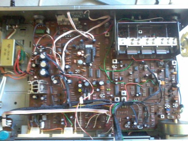

hier in der FE Kammer links ist das Thema beheimatet:
![[Bild: mo9xmqrh.jpg]](http://s7.directupload.net/images/140419/mo9xmqrh.jpg)
den zusätzlichen Kühlkörper ignorieren, hat damals nix gebracht, ist aber dringeblieben...
und hier die Ecke, wo man temporär das Problem "durch Klopfen zB mit der Kunststoffstricknadel" lösen kann:
aber wie gesagt, ist idR nur vorrübergehend, kann je nach Thermik wiederkommen.
Dann die Arminlösung machen (lassen)

Armin, der Q3 mit dem Kühlkörper erweitert hat das Problem nicht behoben.
Ignoriert das gelbe Rechteck beim FET, bei mir hilft "leichtes Klopfen" am Trimmer drunter ODER auch am FET (vermutlich auch an der Spule darunter, die ziemlich sicher auch zum Schwingkreis mit dem C-Trimmer gehört, aber da will ich nix verbiegen), dann ist es für Wochen i.O.
Also Trimmer selber "hin" oder Lötstelle in der Nähe. Führt aber genau zu dem Ergebnis mit 89,35 MHz fixt.

Eben mal den Kasten aufgeschraubt.
Vorführeffekt.
Tadellos.
Soodele,
tatsächlich nach wenigen Minuten der bekannte Fehler.
Leichtes klopfen mit dem Filzstift an besagter Stelle.
Wie mache ich das jetzt dauerhaft?
© Aleksandr I. Solschenizyn

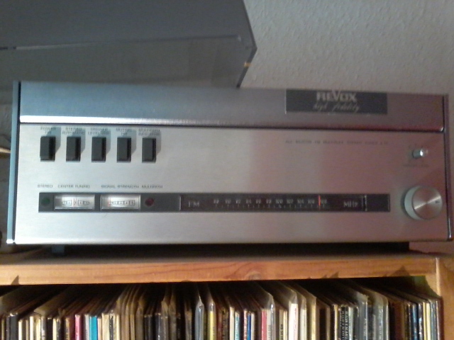

(11.06.2019, 15:56)Gorm schrieb: Für den oben gezeigten Revox A76....
Keine Sorge,
dem gehts bestens- soweit.
