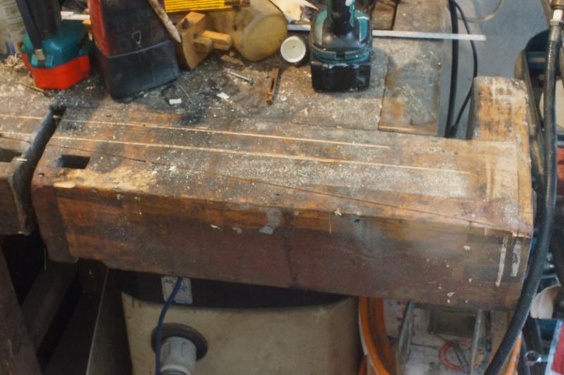

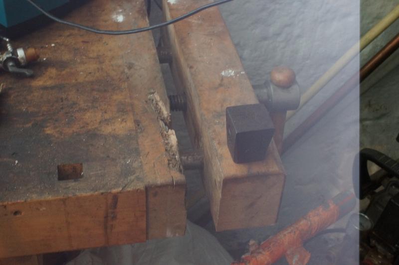

Nochmal zu den Zangen (Idf Seitenzangen, die Vorderzangen sind eh meist gleich) - diese mag ich nicht, ich glaube man nennt sie deutsche Zange:
Die ist erfahrungsgemäss praktischer, ich glaube sie heisst französische Zange, aber Andreas aka Akguzzi weiss das bestimmt besser:
• akguzzi, HaiEnd Verweigerer

Bei den Spannzangen ist die davorstehend rechte die sogenannte Hinterzange. Die zweite von Dir gezeigte ist eigentlich eine zweite seitlich angebaute Vorderzange. Ich persönlich finde die nicht so praktisch... sie verkantet durch die Konstruktion leicht wenn man die Bankhaken nutzt und man kann weniger Druck aufbauen. Die "normale" Hinterzange ist für die üblichen Arbeiten deutlich besser zu nutzen. Das hat aber ganz sicher damit zu tun wie man die Hobelbank nutzt... und jeder entwickelt so seinen "Workflow" oder wie das jetzt neudeutsch heißt... ist also nur meine Meinung und meine Erfahrung.
