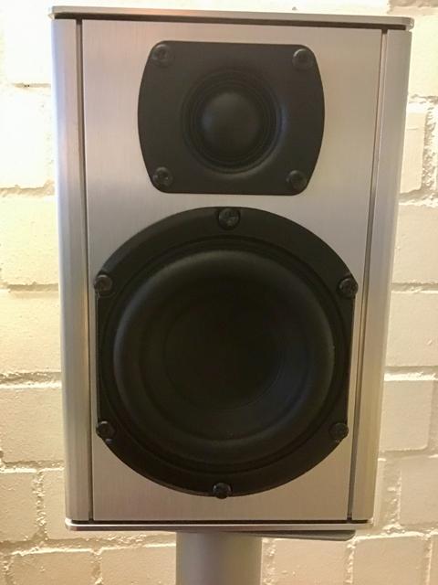

Ein ungewöhnliches Problem, vielleicht auch nur meiner absolut dilletantischen Ahnungslosigkeit geschuldet. Jüngst erworbene sehr kompakte  Piega 2-Wege Speaker, welche ich glaubhaft unbenutzt (Reserve bei einem älteren Ehepaar) abholte. Dürften 10-15 Jahre im Schrank gelegen haben, waren noch ovp. Ehemals NP 379,— das Stück (naja... Piega eben) , gekauft in einem Hamburger Hfi-Studio.

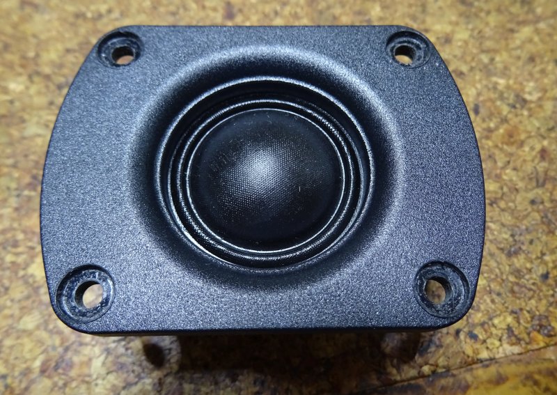

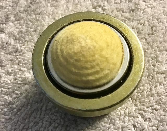

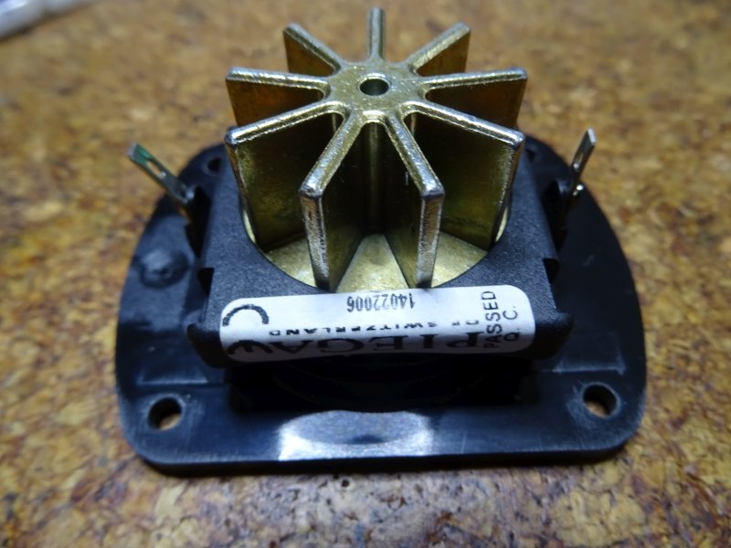

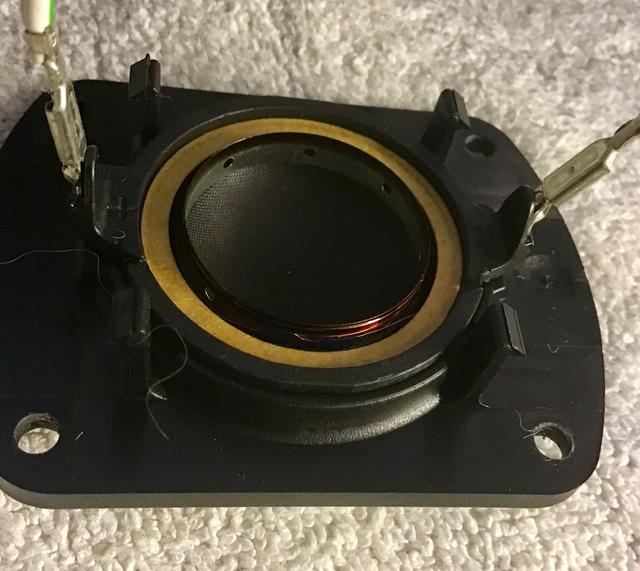

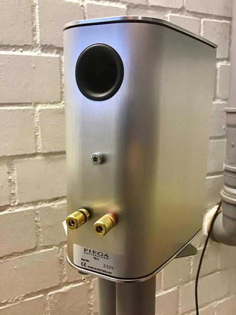

Frohen Mutes zuhause angeschlossen klingen die total dumpf ?? Was ist nu denn los?  Tiefmitteltöner abgeschirmt und das Ohr an die HT gelegt... da kommt nichts raus! Wie kann das sein, trocknet sowas ein? Hier mal ein paar Aufnahmen...

Martin  Hi
Sieht aus wie Ferrofluid im Luftspalt.
Ja, das wird mit der Zeit zu dick.
Wenn die Schwingspulen noch io sind (Multimeter-
Widerstand messen) kannst du das mit festen
Papierstreifen rauswischen.
Sollten dann aber bald nachgefüllt werden.

So ein kleiner Reparaturbericht, viel Text, geht aber nicht anders...Zuerst werden die Hochtöner zerlegt,
dafür muss man nur den an  vier Punkten eingeclipsten Bügel hinten lösen:

Die Schwingspule im Detail, man sieht das alte Ferrofluid:
[Bild: Schwingspule-vorher.jpg]
Die Schwingspule reinigt man einfach mit einem saugfähigen, fusselfreien Tuch, danach sieht sie so aus:
[Bild: Schwingspule-nachher.jpg]
Danach das Magnetsystem, vielleicht kann man sehen, dass die magnetischen Partikel sich wegen des Austrocknens
alle auf einer Seite gesammelt haben, das Zeug ist bombenfest, die Schwingspule wurde quasi eingeklemmt:
[Bild: Magnet-vorher.jpg]
Das Zeug ging wirklich schlecht raus, ohne meinen Kompressor hätte ich das nicht hinbekommen. Wichtig ist
auch, in den Luftspalt des Magneten eine Sperre zu setzen, ich habe ein abgeflachtes Streichholz genommen,
sonst schiebt man die Magnetpartikel einfach nur weiter und bekommt sie nicht raus. Reste habe ich dann mit
einem dünnen Stahlstift entfernt, er muss magnetisch sein, weil das Zeug sonst wieder in den Luftspalt gezogen
wird. Danach sieht das dann so aus, ich hoffe, man erkennt es:
