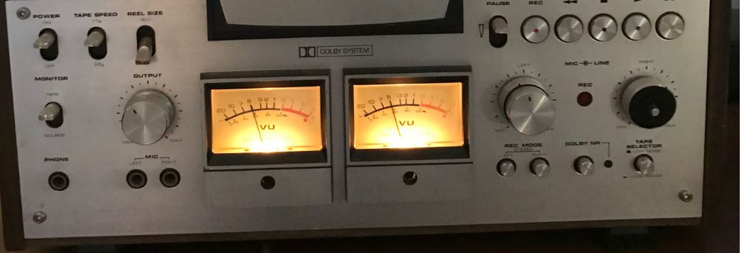

einige von Euch haben ja im Rehof Thread gesehen, dass ich eine Akai gx 630 db bekommen habe. Leider ist der rechte Knopp ab:
Das ganze Ding hat im Elektro Schrott einen ordentlichen Knaller wegbekommen. Ich habe heute alles zerlegt und erst mal alles Gebreft:

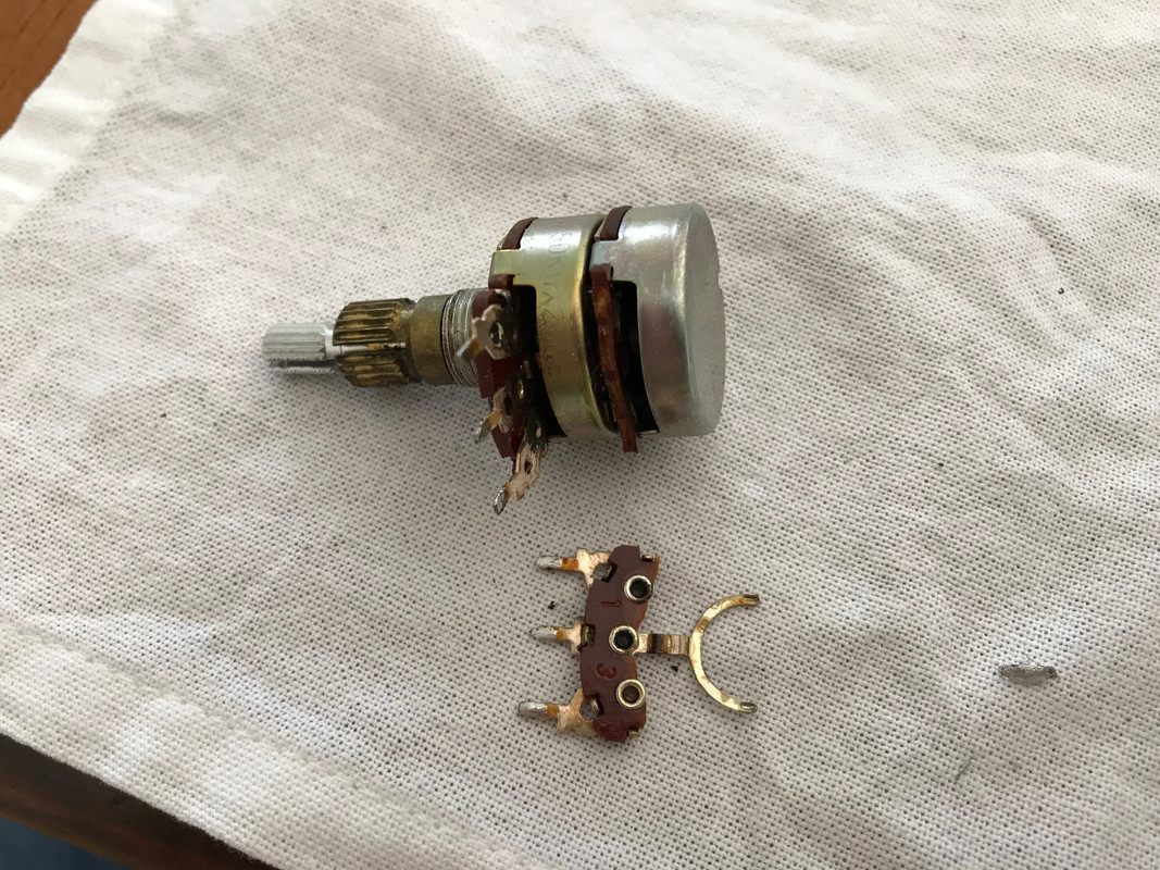

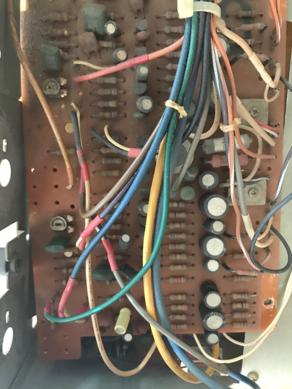

Das eigentliche Problem ist nun aber, dass nicht nur der Knopp fehlt, sondern der Poti hinten von der Platine durch den Aufschlag abgebrochen ist. Den habe ich heute vorsichtig rausgelötet:
So sieht er aus - also kaputt:
Auch ist er ordentlich verbogen - ich glaube das Ding ist nicht mehr zu retten.
Nun zu meinen Fragen:
Wisst ihr woher ich so ein Teil bekomme?

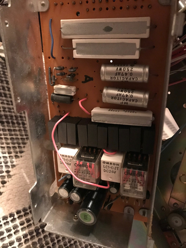

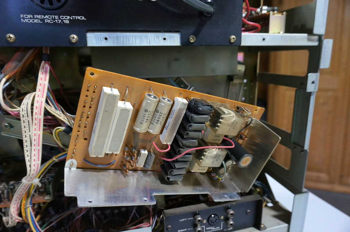

Du hast hoffentlich nicht das komplette Laufwerk gebreft/geduscht?
Werf mal einen Blick auf diese Platine.
Ist da schon was abgeraucht?
Wegen dem Poti bleibt dir womöglich nur die Suche bei Ebay....oder Poti zerlegen und reparieren.
Meine Devise ist ja immer....erst reparieren und dann reinigen.
Gruß André
• feesa, kandetvara

Poti reparieren würde ich gerne machen - aber geht das? Wie soll ich die "Kohleverbindungen" wieder herstellen?

so siehts da aus - sieht anders aus als bei Dir aber abgeraucht iss da nix?
Beiträge: 9.877
Themen: 394
Thanks Received: 22.886 in 4.101 posts
Thanks Given: 4.332
Registriert seit: Jan 2014
59
Schaut alles gut aus! So lassen.

Poti - kann ich das dann einfach wieder reinlöten und gut ist - oder muss man da dann was einstellen / messen.

Also wenn das Poti die gleichen Werte hat, musst da nix neu eingestellt werden.

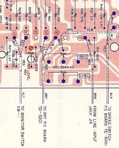

Was steht denn auf dem Poti drauf? Auf dem Bild sieht es aus als ob der Widerstandswert aufgedruckt ist. Eventuell auch mal bei den Muckern schauen ob man da nicht was passsendes findet: Klick
Stefan
• kandetvara
Beiträge: 2.779
Themen: 61
Thanks Received: 10.605 in 1.819 posts
Thanks Given: 17.449
Registriert seit: Nov 2017
ich lese auf dem Bild 50k x2 und das SM bestätigt das:
Sollte sehr wahrscheinlich ein log Poti sein...

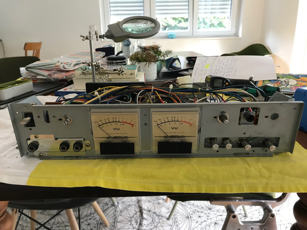

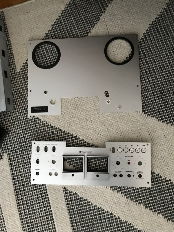

nur zur genaueren Beschreibung:
- Ganze Maschine zerlegt
- Riemen für Zählwerk gewechselt
- 2* Birnchen nachbestellt für Record und Dolby und ausgetauscht und eingelötet
- Teileträger über Ebay ersteigert und 2* Poti ausgelötet und in anderes Gerät eingesetzt
- Ganze Maschine entfettet und wieder neu gefettet
- Ganze Maschine inkl. Tonköpfe gereinigt (entmagnetisieren muss ich noch)
- Dellen im Furnier mit Reparaturwachs ausgeglichen und poliert
- Alle Außenteile Gebreft

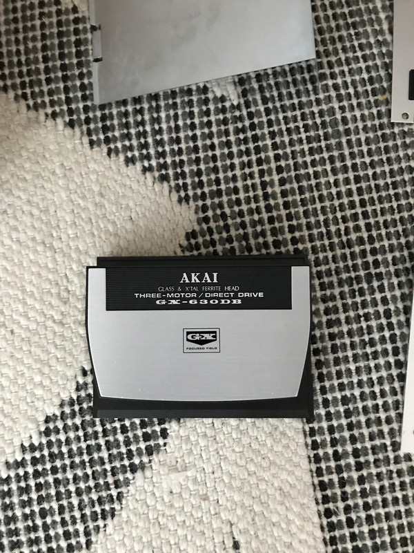

- Neue Knöppe eingesetzt
Hier die Bilder:
Versifftes Trägerteil:
Ausgelötete Potis:

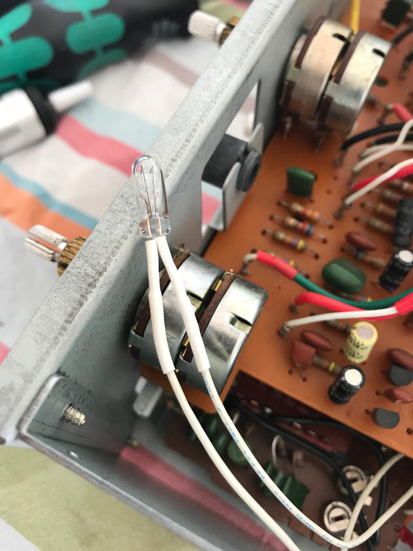

Dolby und Record Birnchen und neuer Poti:
Neuer Poti eingelötet:
Neue Birne mit Schrumpfschlauch und "neuer" gereinigter Poti:

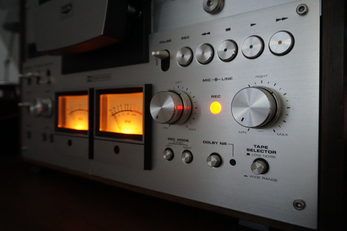

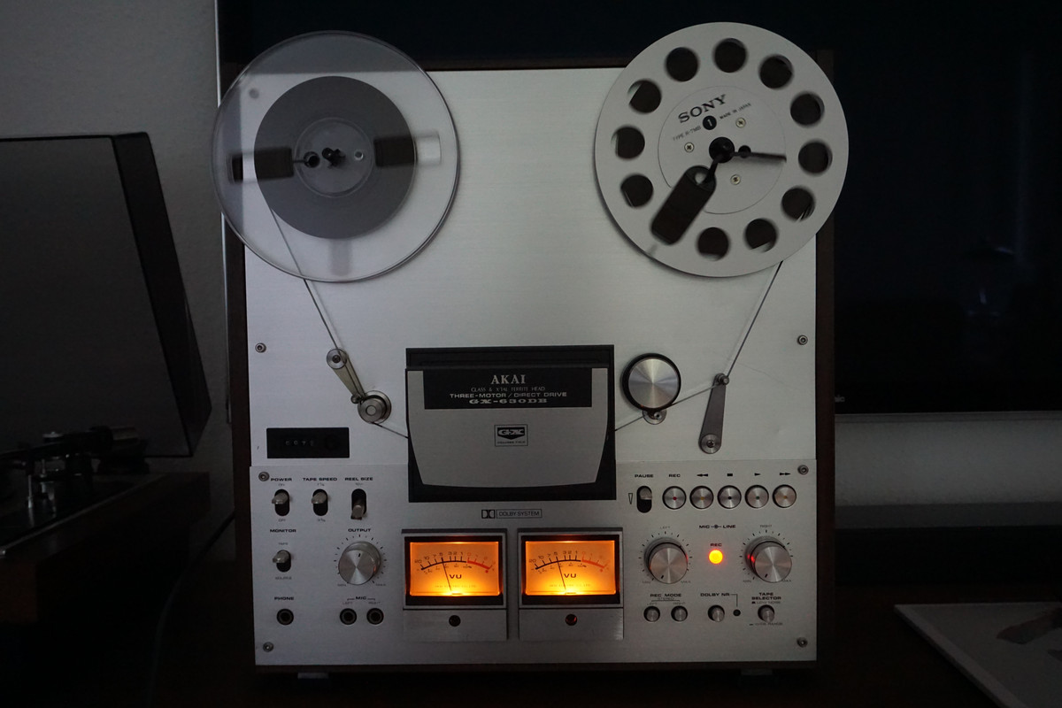

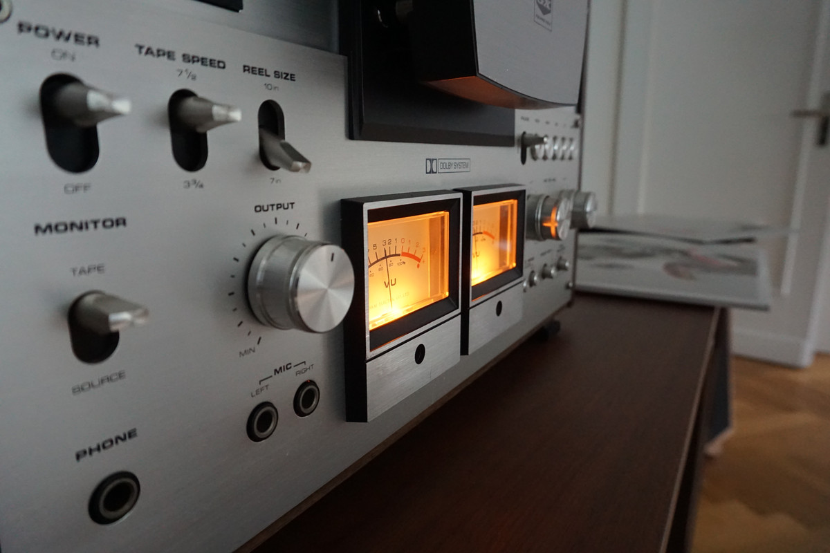

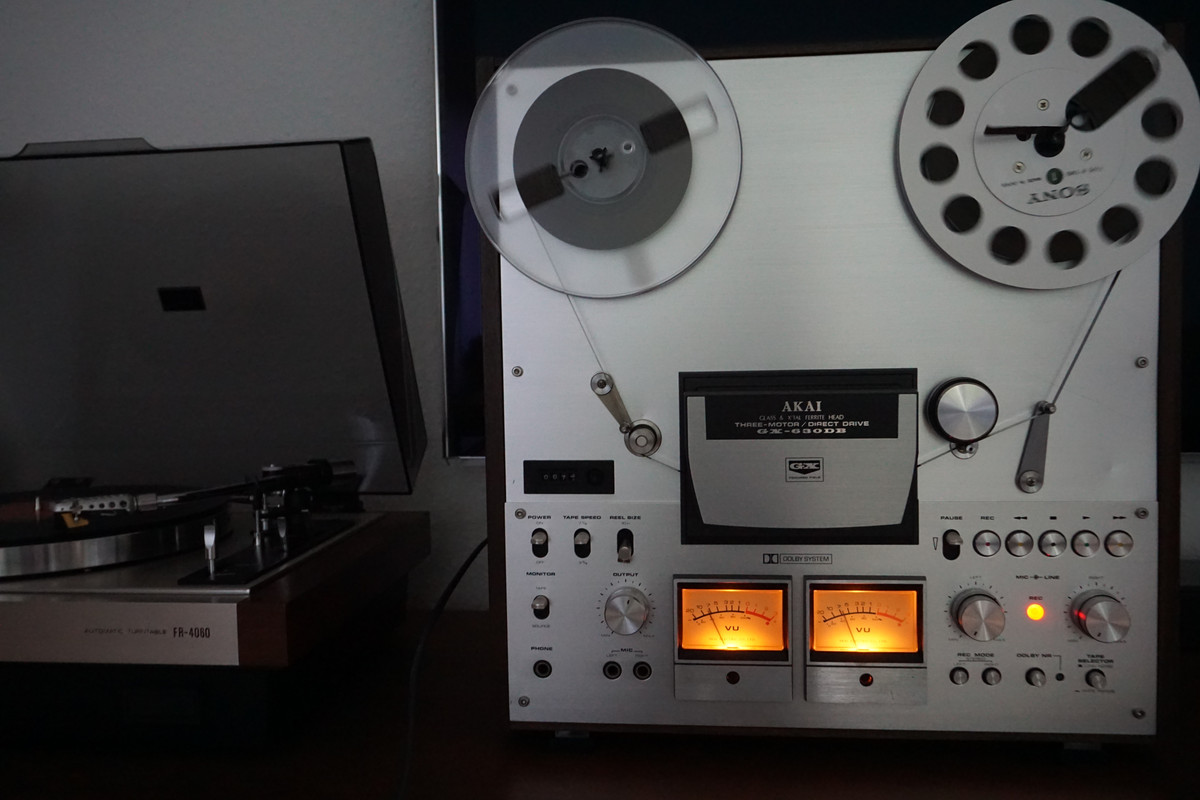

Und hier das Endresultat:
weiter:
Gesamt:
![[Bild: fr-und-gx.jpg]](https://i.postimg.cc/D0mw4TQJ/fr-und-gx.jpg)
und noch eins:
Die Akai hat keine Laufgeräusche - man hört keinen Motor (im Vergleich zum Sansui 5050)
![[Bild: DSC01300.jpg]](https://i.postimg.cc/mZ0P1PqT/DSC01300.jpg)
Der ein oder andere Kratzer ist geblieben; aber in "echt" sieht er bei Weitem nicht so schlimm aus:
![[Bild: DSC01324.jpg]](https://i.postimg.cc/8PP0WCrn/DSC01324.jpg)
