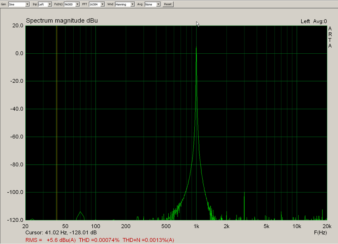

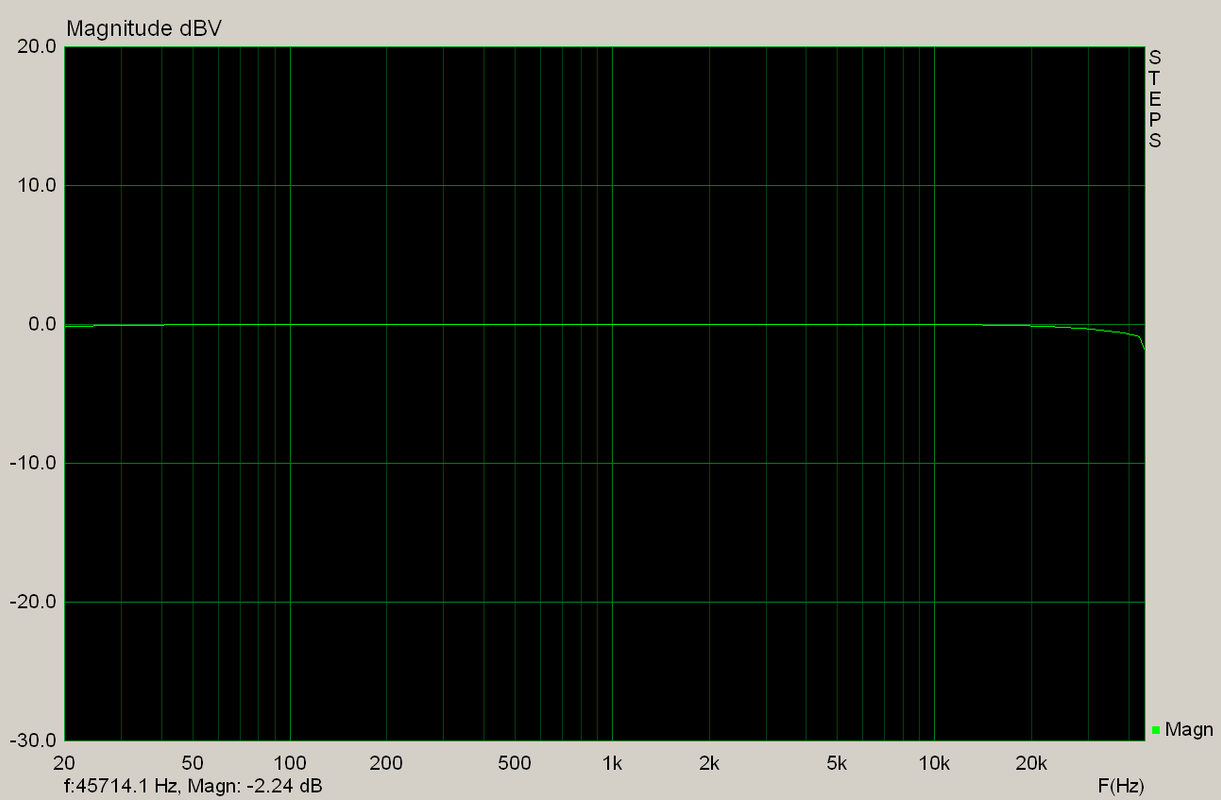

Also hier ein paar Messungen...
Die erste FFT ist mit ARTA / ASIO, die zweite mit Spectralab / ohne ASIO, der Frequenzgang ist von 20-45kHz. Mit ASIO ist das Rauschen nicht ganz so extrem.

Du hast m.E. ein paar "Skalierungsprobleme"  ...Und warum mit SL nur in 16 bit?

Aber nur bei THD...bei THD&N bin ich mit 0,0013% ein bisschen besser.  Und ja, ich übe noch.
