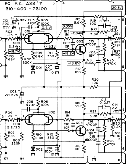

(22.03.2020, 19:23)Apache schrieb: Evtl. hat man es bei Fisher mit den damaligen FTZ Bestimmungen ein bisschen zu ernst genommen und die Eingangskapazität am MM Phonoeingang etwas zu hoch gelegt, das könnte der Grund für einen starken Abfall der Höhen sein.
Ja, so ist es.
Im Schaltplan C05 und C06 mit 470pF. 220pF stattdessen wäre besser.

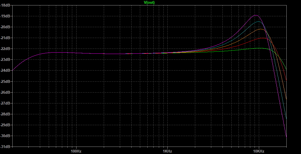

Eine hohe Eingangskapazität bewirkt einen Anstieg hoher Frequenzen in dem Bereich, den man als "Hochton" empfindet. Also alles zwischen etwa 7 und 12 KHz. Alles was darüber hinausgeht spielt für das eigentliche Empfinden hoher Töne, besonders bei alten Menschen eine eher untergeordnete Rolle.
Es würde dadurch vermutlich eher heller als dunkler klingen, obwohl sich dadurch oberhalb von etwa 12 KHz nicht mehr besonders viel abspielt.

Das ist bei den Alten (wie mich) genauso, wie scope schrieb.
Zur Veranschaulichung: Von 100pF (grün) bis 500pF (violett), dazwischen in 100pF-Schritten.
Wenn Ivo aber noch jünger als ca. 50 Jahre ist, besonders jünger als 40 Jahre, ganz besonders jünger als 30 Jahre....dann stimmt es ggf. so nicht. Ein junger Mensch hört deutlich, was sich über 12,5 kHz noch abspielt, der ältere nicht.
