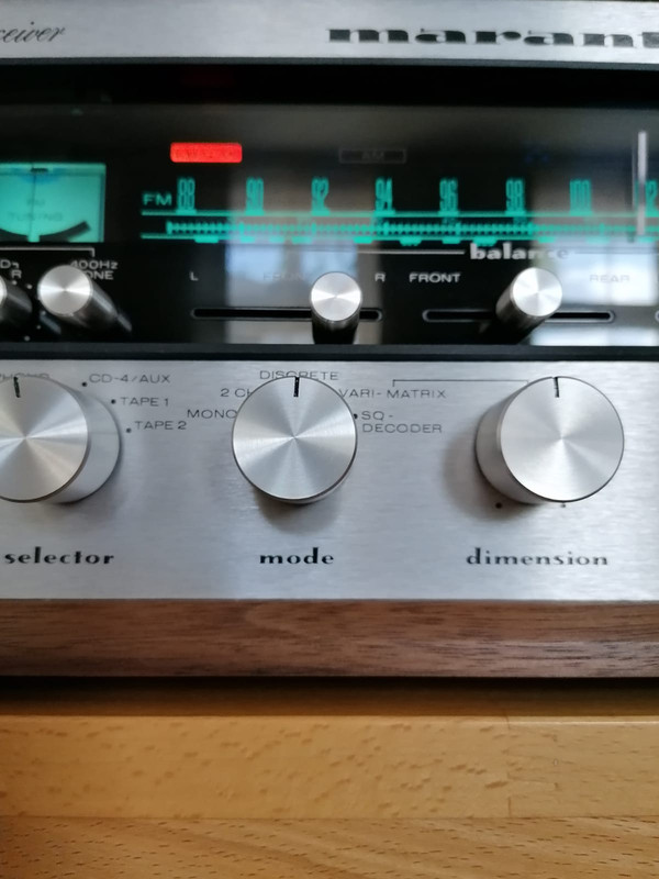

Nun es schien an verstaubten Reglern oä zu liegen,nachdem ich alles mehrfach gedreht und bewegt hatte ging es endlich. Habe nun auch Pre und Main gefunden und mit chinch kabeln verbunden. Sie sind ja noch in Front und Rear aufgetrennt.
So nun leider neues Problem ich muss die Balance weit nach rechts nehmen weil der linke LS lauter als der linke spielt. Verabschieden sich da irgendwelche Komponenten/Bauteile im Gerät?
[Bild: 3c1fd8dc-3e6d-4b2c-8424-e9e758cff0cc.jpg]
