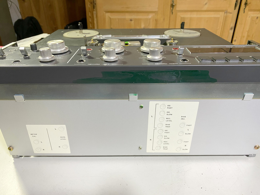

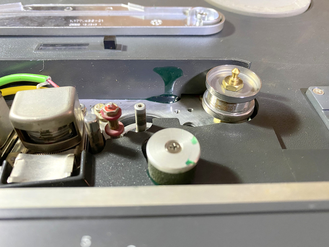

ich habe hier eine alte A77, ich denke MKIII, die wohl einmal in ein Pult eingebaut war, also ohne Gehäuse daherkommt. Ich wollte sie jetzt einmal testen, habe mir dabei aber die Finger mit einem klebrigen grünen Zeug bekleckert. Ich habe mal ein paar Bilder gemacht, kennt jemand dieses Zeug? Lässt sich Wasser und Seife und ein bisschen Rubbeln von der Haut wieder entfernen, also nichts in Richtung Teer oder so. Freue mich über jeden Kommentar.

Flüssiger Grünspan? UndWeg

war da eine grüne andruckrolle drin?
wenn ja, hat sich diese verflüssigt.
Peter aus dem Allgäu
Da hat sich mal die grüne Andruckrolle aufgelöst. Das Zeug geht relativ leicht runter. Nimm Bref oder Isoprop.
