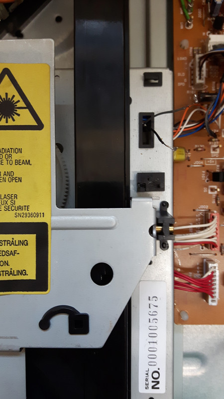

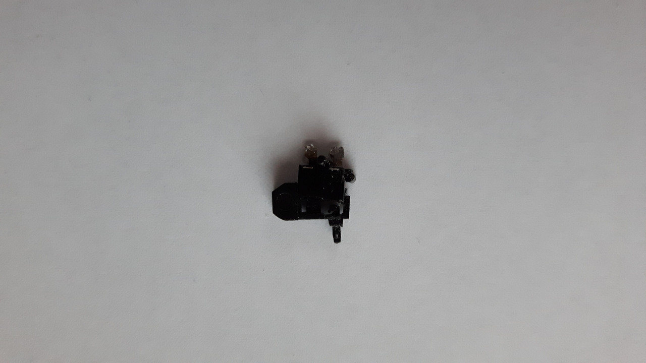

bin gerade dabei einen Onkyo DX 6530 CD Player wieder zum Leben zur erwecken. Nur läuft die CD nicht an, wenn die Schublade geschlossen ist. Als Übeltäter habe ich den auf den Fotos abgebildeten Endschalter identifiziert. Hat jemand eine Idee, ob man solche Endschalter noch bestellen kann bzw. unter welcher Bezeichnung man die googlen kann. Floet  Im oberen Bild ist der Endschalter zerlegt dargestellt.
Viele Dank im Voraus für eure Hilfe.
Volker

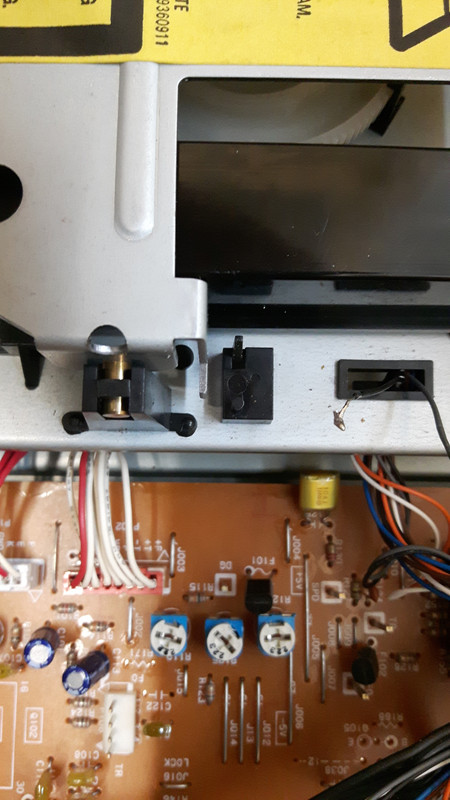

Hallo Peter,
das wäre super Thumbsup . Ich habe nochmal mal 2 Bilder eingestellt von der Stelle, an der der Schalter normalerweise sitzt (auf der schwarzen Halterung bei den abgelöteten Kabeln. Mein 6640 hat den gleichen Schalter drin, der läuft aber noch perfekt. Schade um den schönen 6850.
[Bild: 20200524-183409.jpg]
[Bild: 20200524-183436.jpg]
Volker

Das Teil nennt sich Endschalter, Endlagenschalter oder Positionsschalter, ist aber nicht universell zu beschaffen.
In alten CD/DVD Rom Laufwerken wird man gelegentlich fündig.
Ich habe es schon an anderer Stelle geschrieben.
Die folgenden Onkyo CD-Player:
- Onkyo C-901FX
- Onkyo DX-706
- Onkyo DX-708
- Onkyo DX-3800
- Onkyo DX-6750
- Onkyo DX-6770
- Onkyo DX-6800
- Onkyo DX-6850
- Onkyo DX-6870
- Onkyo DX-6890
verfügen alle über die NEC SPU3011 Einheit, für die es an keiner Stelle mehr Ersatz gibt.
Wenn der Player wegen seiner Lasereinheit ausfällt, ist da nichts mehr zu machen.
 Ich würde mir so eine Kiste nicht hinstellen.
Der Onkyo DX-6530 hat eine Sony KSS-152A Einheit, da gibt es chinesischen Ersatz für kleines Geld.

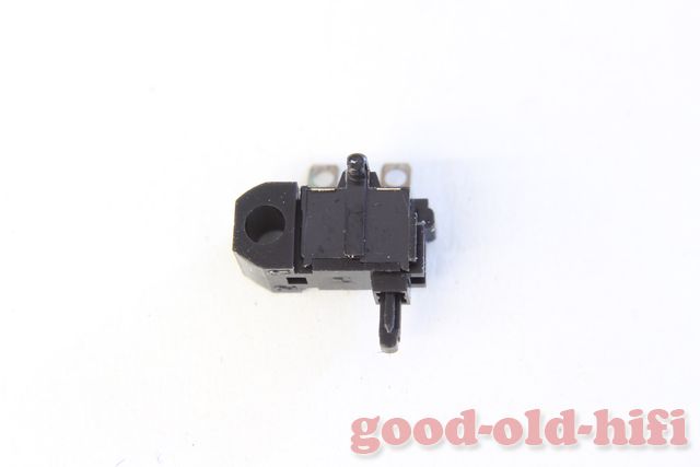

Volker, ich habe solche Schalter noch neu und unbenutzt. Wenn Du einen haben möchtest, sende mir bitte eine PN.
[Bild: Endschalter-CD-NEC.jpg]
Kostet so gut wie nichts.
  • , spitzenwitz, Frank K., Caladan
Hallo Armin,
Vielen Dank. Du hast ne PN von mir.
AtAlle: besten Dank für die Antworten Thumbsup
Volker
